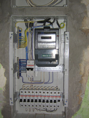

Ребята, все что видите сделано электриками -теми же, которые монтировали всю проводку в доме. Пучки проводов в таких скрутках также их работа.
azus6 написал :
А вот изделия под номером 5 и 6---это просто УЗО.
Так что правильно сказали----ГДЕ ЗАЩИТА ЭТИХ ЛИНИЙ???
Здесь все, что связано с вводом в квартиру. УЗО 5 и 6 ставили дополнительно: мне сказали что купить, я купил, они поставили. Что не так? Повторяю, для меня это темный лес. Разводка по квартире - пожлста, а вот ввод, все эти УЗО, дифавтоматы и т.д. не шарю.
Поясните что тут накосячено и что надо делать. В принципе, квартира уже с такой разводкой существует больше года, включались все возможные потребители, эл. инструмент - никаких выбиваний, срабатываний. Но, тем не менее, кажется имеют место ошибки?

Судя по фотографии вызывает подозрение сечение проводов на вводном автомате.И что это за пучки проводов . Похоже на скрутки а это не правильно нужны клемники.

УЗО фирмы ИЭК видите? Там написано номинальный ток In 16A. Вот и надо поставить в цепь соответствующий автомат С16А. Автомат можно подключить или до УЗО, или после него. Без разницы. У вас 2 таких УЗО, соответственно надо 2 автомата.

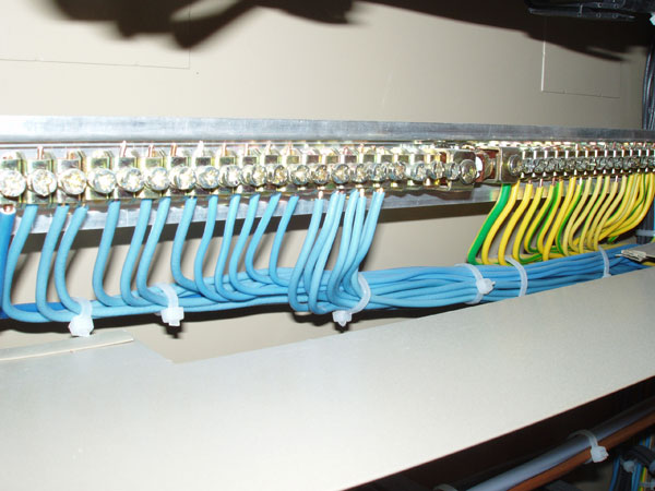

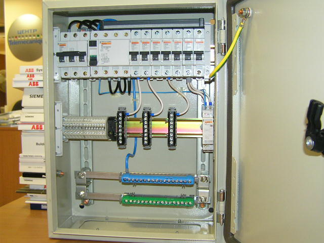

Скрутки - это конечно нехорошо. По мере окисления жил скрутка начнет греться -> будет оплавляться изоляция, вплоть до возгорания. Но несколько лет должно проработать. Надо бы поставить латунную шинку на изоляторах, и каждую жилу закрепить под свой болт - см. фото (автор последнего щитка - уважаемый мастер Юрка).
В целом схема "интересная", но если у вас проблем нет, то и переделывать незачем.

На фото:
1-вводный автомат 50А
2-дифавтомат 25А. Подключение всех розеток, кроме особых, выделенных отдельно (см. ниже)
3-дифавтомат 16А. Все освещение.
4-дифатомат 16А. Розетка для стиралки.
№1-4 достались по наследству от строителей.
5-УЗО 32А+№10 АВ32А. Подключение варочной и духовки.
6-УЗО 16А+№7 АВ16А. Розетки для большого телека, музыки, дивиди и т.д.+ 1 розетка в с.у. (резерв, иногда фен)
8-АВ16А для №9 УЗО16А. Розетки в кухне (микроволновка, эл. чайник, комбайн и др. кухонная техника)
11 -АВ16А .кондиционер.
Старался сделать надежно и аккуратно, но вероятно не очень рационально выполнил соединения: очень тесно. Не Нижняя часть короба (где счетчики) заварена. Зато полностью избавился от нулевых скруток. Осталась только массивная скрутка заземление. Но может они не критичны: ведь при нормальной работе токи в них не протекают, так? Не, конечно можно их все на шину развести, только закрепить ее не получится, буде висеть в воздухе.

Так все же лучше:
B@tu написал :
С цветовой маркировкой проводов - полный бардак
