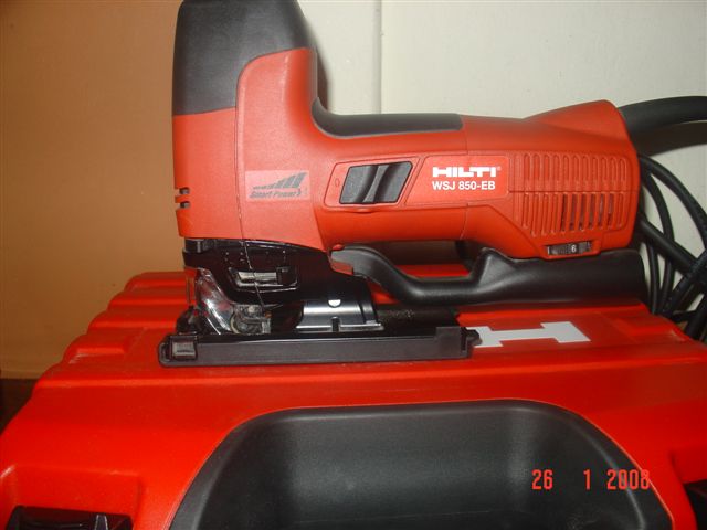

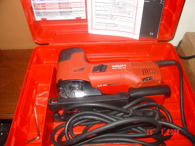

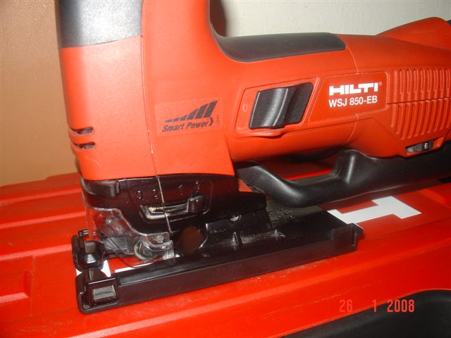

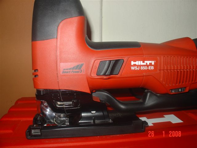

Приобрел на днях этот лобзик. Куча положительных впечатлений....но. Поработав непродолжительное время, я бы даже сказал, очень непродолжительное, обратил внимание на нагрев корпуса редуктора(ну может градусов 60-70). На вскидку подумал о нескольких причинах. 1. Что то со смазкой редуктора. 2. Поток горячего воздуха проходящий от двигателя(а мощность там приличная), и обдувающий редуктор, нагревает его(температура корпуса в районе двигателя при работе и сразу после, почти не отличается от комнатной) Может кто подскажет, так ли это? Нормален ли такой нагрев?

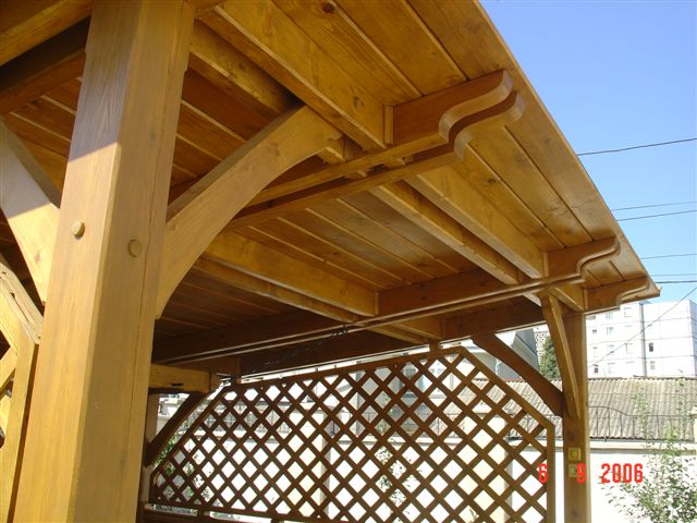

Регистрация: 19.03.2007 Москва Сообщений: 16303
builder написал :
Когда делал беседку
ничо себе беседка! Прям корабельные шпангоуты какие-то!

n-p-n написал :
на века! вот тут подробнее
Снял переднюю крышку на предмет проверки наличия смазки....смазка на месте, причем не только в одном.
