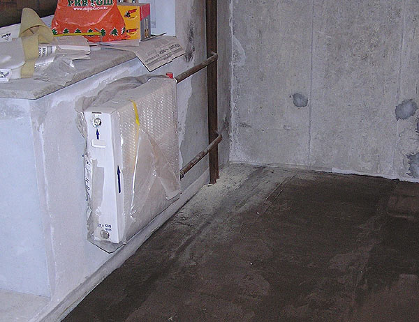

В понедельник заливали стяжку в комнате 20 кв. м.
На полиэтиленовую пленку постелили изолон 10 мм, изолон склеили друг с другом скотчем.
На изолон положили сетку 10х10, сетку скрепили между собой проволокой. маяки сделали из
профиля 28х27.

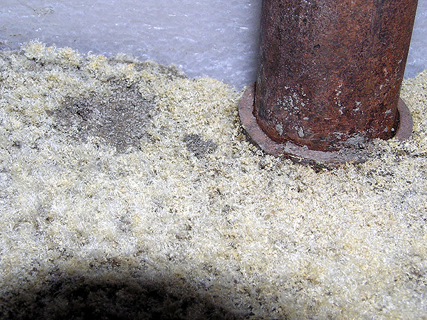

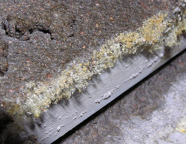

  2. По краям стяжки стало что-то "расти" см. аттач. Что это?
  3. Около стяков отопления появился какой-то налет( возможно это тоже что-то наростает)

  2. Это не налет. У стояка смесь высыхает быстрее, приобретая светлую окраску.
  3. На фото вроде бы видна какая-то доска (деталь опалубки?), вроде на ней все и выросла всякая чухня. Если выросла за 2 дня, то странновато, конечно. Если только доска заранее не была уже заплесневевшая или обросшая мхом. Если так, то не проблема - доску же уберут, вместе с порослью... В свежем цементе никто за 2 дня как следует прорости не сможет, по-моему.

  1. Это не налет. Похоже, что у стояка смесь стала быстро высыхать, приобретая светлую окраску.
По мне так это все-таки налет. Просто на фото плохо видно, может сегодня вечером удастся подобраться поближе.

  1. На фото вроде бы видна какая-то доска (деталь опалубки?), вроде на ней все и выросла всякая чухня. Если выросла за 2 дня, то странновато, конечно. Если только доска заранее не была уже заплесневевшая или обросшая мхом. Если так, то не проблема - доску же уберут, вместе с порослью... В свежем цементе никто за 2 дня как следует прорости не сможет, по-моему.
Именно выросло за 2 дня. И никакая это не доска заплесневевшая , это металлический профиль 27х28. А растет именно на стяжке...

Зависит от вашего материала. В принципе, слой не особо тонкий, батарея накрыта, цвет стяжки темный (то есть она влажная), с виду кажется, что все нормально. По фотографии больше не скажешь. Через недельку все прояснится.
по повода п. 3 остаюсь при прежнем мнении, т.е. там быстрее сохнет раствор.
по поводу бахромы на краю - не знаю.

ps. по краям фибрин у вас вырос, его вы похоже тоже переложили. а надо 0.6 кг на куб раствора. называется это - волосатый бетон.
На мои 20 кв метров ушло чуть больше куба раствора, фибра у меня в пакетах именно по 0,6 кг ушел 1 пакет и несколько горсток, клал именно из расчета 0,6 на куб...
И еще совсем не понимаю как полипропиленовые волокна могут вырости? Хотя я не химик
P.S. Вот что выросло у стояка отопления.

я думаю, что не стоит "заморачиваться". дождитесь когда высохнет, и, судя по фото 2,

это не фибра
у меня ничего не выросло
а фибру складывал
это какие-то добавки из смеси кристаллизуются, может типа высолов на штукатурке/кирп кладке

Одуванчики какие-то у трубы. Вернее их зонтики.
