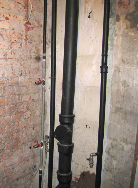

Приветствую всех гуру и просто форумчан.
У меня дурацкий, на первый взгляд, вопрос ...
Собрался делать разводку в квартире, но отводы от стояков уж очень неудобно сделаны ...
Прошу совета - как лучше расположить арматуру чтобы и доступ был и эстетично выглядело ...
Смотрел альбомы местных асов - красиво!
Разводку планирую последовательную - без коллекторов, позже будут счетчики (сейчас на их место поставлю сгоны), фильтры ... в принципе, конечно просится сделать вниз параллельно стоякам, но туда не получится, так как внизу доступа в шкафчик не будет. Вобщем, вопрос скорее пространственного воображения - как сделать красиво?
Трубы будут металлопластиковые 16-е.
Шкафчик там уже намечен - буду в выходные, сфотографирую.
Если смотреть со стороны унитаза, то все потребители будут справа - раковина и ванна, за ней через стенку кухня, поэтому последовательная схема кажется логичнее.
Водогрей будет снаружи шкафа на левой стене, то есть к нему тоже надо подключаться.
Главный вопрос, непонятный для меня - как начать? Есть мысль что от кранов хорошо бы к стенке приблизиться и параллельно ей уже монтировать счетчики и фильтры. Если просто взять уголки и сгоны подходящей длинны, будет нормально? Правда, при этом получится что счетчики будут стоять как бы "навстречу" друг другу. И ещё вопрос по теме: бывают ли уголки 1/2" не 90 градусов, а 45? Или 30? Ну как у фановых труб бывает ...
Да, ещё уточнение: правый стояк - ГВС.
Попробую схемку нарисовать что хочется получить в итоге ...

Это не аргумент для выбора разводки на тройниках . Коллектор просто удобнее с точки зрения отключения отдельных потребителей и обеспечивает несколько меньшую чувствительность системы при активном водоразборе по точкам. Тема выбора поросла уже толстым слоем мха. Если интересно, почитайте тут, например

Уголки какие? Что имеется ввиду? Фитинги для МП? Или просто соединительные (латунные, оцинкованные и т.п.)? Но если честно, ни того, ни другого кроме 90 градусов не встречал.
Прежде чем крутить гайки, предлагаю чщательно измерить все расстояния, продумать и собрать узел до окончательного крепления.

Насчёт коллекторов: не спорю что так правильнее и удобнее, но с тройниками проще, да и трубы пойдут снаружи - стремно муровать МП в стену. Но видно их почти не будет
Да и к тому же - что теперь тройники выкинуть? Хотя вот водогрей возник позже, поэтому задумался я что-то насчет тройников ...
Под уголками имел ввиду простую оцинковку под полдюймовую резьбу, так и думал что только 90 градусов.
Насчет 16-й трубы, конечно, ошибся! 20-я она! Фитинги-то как раз полдюймовые делаются на 20-ю же ...

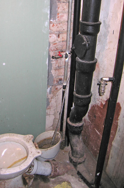

Интересно другое: стояк периодически жутко нагревается и приобретает практически температуру стояка горячей воды ... непонятно ... туда сливают кипяток постоянно что-ли?
да, насчет трубы уже не уверен ... но труба все равно давно куплена как и фитинги, просто в процессе схема изменилась и придется изобретать заново ...
BV написал :
Опаньки!!! А что это за изгиб на канализационном стояке?!!! Мне не мерещится?
ИМХО СНИП запрещает такие художества.....
Вы в Алых парусах не были,там на каждом этаже такие загогулиныПричем рядом идут два таких стояка и соединяются между собой на каждом этаже горизонтальным участком такого же размера
Вопрос. Предстоит переезд и аналогичные заботы. Я так понимаю это короб в туалете? Тогда почему в таких случаях многие ставят коллектора тут? А потом тянут метры змей до кухни. Не проще ли после счетчика, редуктора и фильтра поставить двойник (тройник) и довести до кухни две трубы и сразу за стеной поставить коллектор под тумбочкой для разводки на мойку, питьевой фильтр, посудомойку и стиралку, если она в кухне. А от двойника (тройника) через свои шаровые краны пустить отводы на ванную комнату. Так экономится место или я ошибаюсь? У меня сейчас совмещенный сан узел. От ГВС и ХВС идут отводы после кранов разветвляясь на кухню и на смеситель в ванной/унитаз (отдельный кран). Под мойкой стоит коллектор с краниками на 4-е отвода. Коллектор для нужд ванной/унитаза для чего тут может понадобиться? Правда с заужениями не пойму - в каком случае ситуация лучше. В случае коллекторов заужения в узле раздачи, а без него - в шаровых кранах ...

BV написал :
Для температурной компенсации (и ремонта стояка по частям) существует...
ЛОПАТА!
Единственное разумное объяснение, приходящее в голову: это действительно «тормоз» для стоков. Есть в определённых кругах поверие, что слишком сильно разгонять жидкие отходы в стояке нельзя.

BV написал :
Не совсем в тему. Необходимо было перенести вертикальный пластиковый канализационный стояк на 40 см вправо в сантех шкафу. Перерыл кучу снипов и учебников по канализации, но так и не нашел прямого указания, что запрещается изгибать стояк. Нашел только рекомендацию вместо 90 градусного уголка использовать 2 по 45. Отсюда вопрос: какой снип я пропустил, где эти указания есть?

Цель двойного изгиба канализационного стояка, кажется, прояснилась. Посмотрите на последнюю фотку стояка. Там же не соосны верхняя и нижняя части. И "в лоб" их не совместить, потому что одна труба в другую будет вставлена под углом. Имел такое в своей квартире. Через N лет это кривое соединение лопнуло и вывалился кусок чугунины, создав дополнительную "ревизию" в трубе
Стояк пришлось менять.
А с помощью небольшого разворота двух колен строители состыковали две несоосных трубы более логично и надежно.
