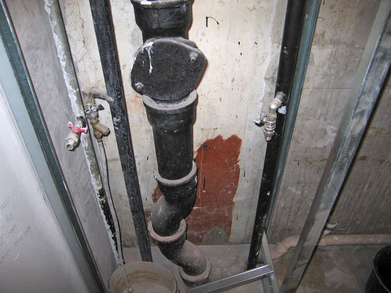

Кстати, возвращаясь к той самой трубе - сегодня чуть ее не зашил гипроком, но вдруг заметил трещину на нижнем колене ... думаю, надо менять от греха подальше! Сантехник предложил поменять часть стояка на пластик - так вообще делается? Да и ценники на это дело хорошие
Вот - нашел эту трещину на старых фотках - как-то не замечал её раньше
Трещина примерно до конца раструба на фанине, миллиметра 2-3 шириной, судя по ржавчине - давнишняя. Может, ее замазать чем-нибудь и поставить бандаж дабы не трогать этот чертов стояк ?

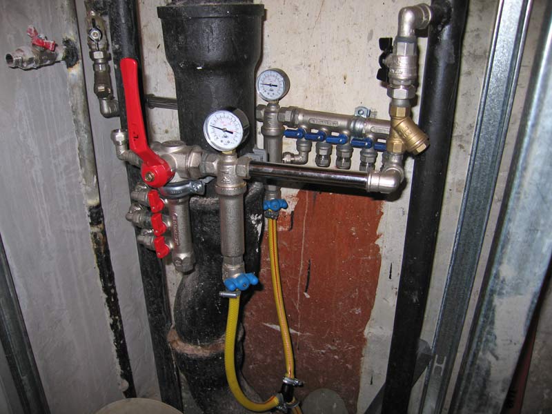

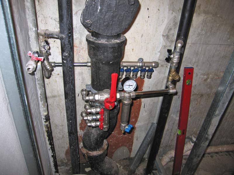

отчитываюсь - очередной этап почти завершен.
Не так красиво, конечно ... да и стенку надо покрасить перед окончательной установкой.
Критика приветствуется, но конструктивная, а не "выкинуть РБМ-овские фильтры и поставить Хонивелл"
а, вобщем, никак ... получился небольшой угол ... резинки в переходах чугун/пластик "спрямили"
Надо будет отвесом проверить, но на глаз - относительно выровненной стены он довольно-таки вертикален, то есть чугунина шла криво.
