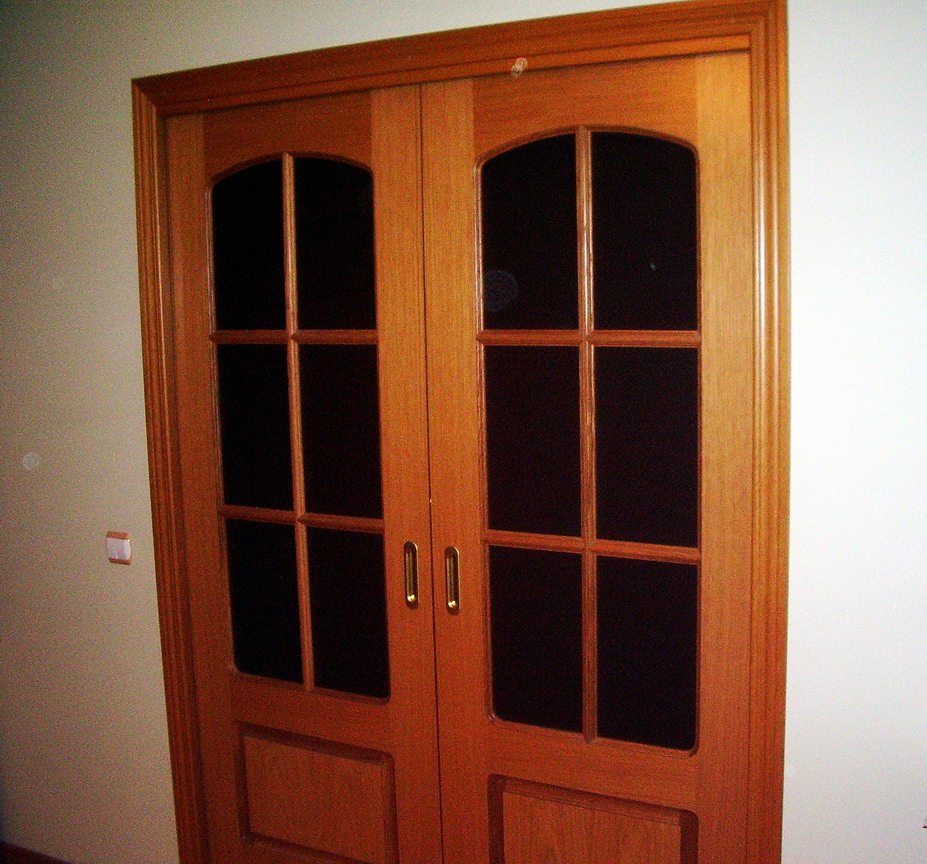

vago083050 написал :
дверь с выпирающим за плоскость полотна штапиком не лучший выбор для раздвижной двери.
Для полноты картины. Наглядное пособие.
Почему полотна с выступающими элементами не самый лучший вариант для раздвижных систем. Все дело в зазоре между полотном и плоскостью вдоль которой оно двигается. Даже если сделать зазор минимальным между плоскостью и выступающим элементом (штапик раскладка и др.) то при полностью закрытой двери образуется большая паразитная щель которая в свою очередь сводит на нет все замыслы об условной звукоизоляции.
см. фото.
минимальный зазор полностью закрытая дверь.

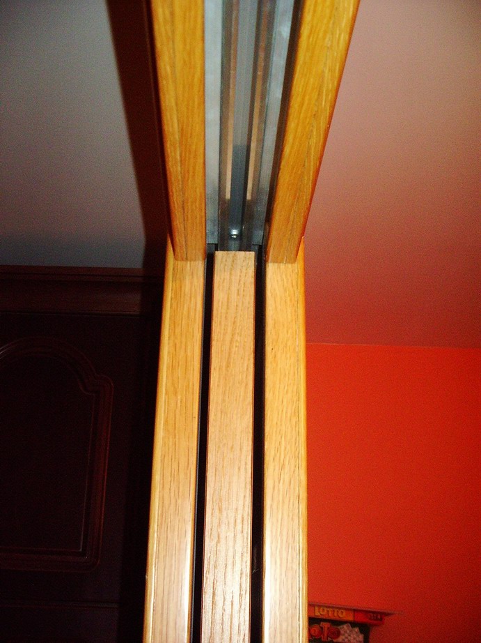

sarlen написал :
Проем для 40 мм полотна двери не менее 55 мм, иначе шлягель не приклеить (бархотка для уплотнения) ручки не пролезут
Подход неверный. ШлЕгель клеить на добор заранее, а не на уже установленный добор. Почему на добор -?, потому как двери раздвижные в стену, т.е. предполагается, что будет торец стены, а она уж не меньше 100 мм, поэтому минимум добор 25 мм. Поскольку доборы сейчас в основном с пазом под телескоп, такой узкий добор не вырезать, паз 20 мм, добор сломается, так что реально ширина добора 40-50 мм.
Добор с приклееным шлегелем вплотную прижимать к полотну двери, с нажимом с обоих строн стараясь точнее сцентрировать полотно на нижнем ролике-поводке. Шлегель использовать 6 мм, в ворсом поплотнее, прямо плюш.

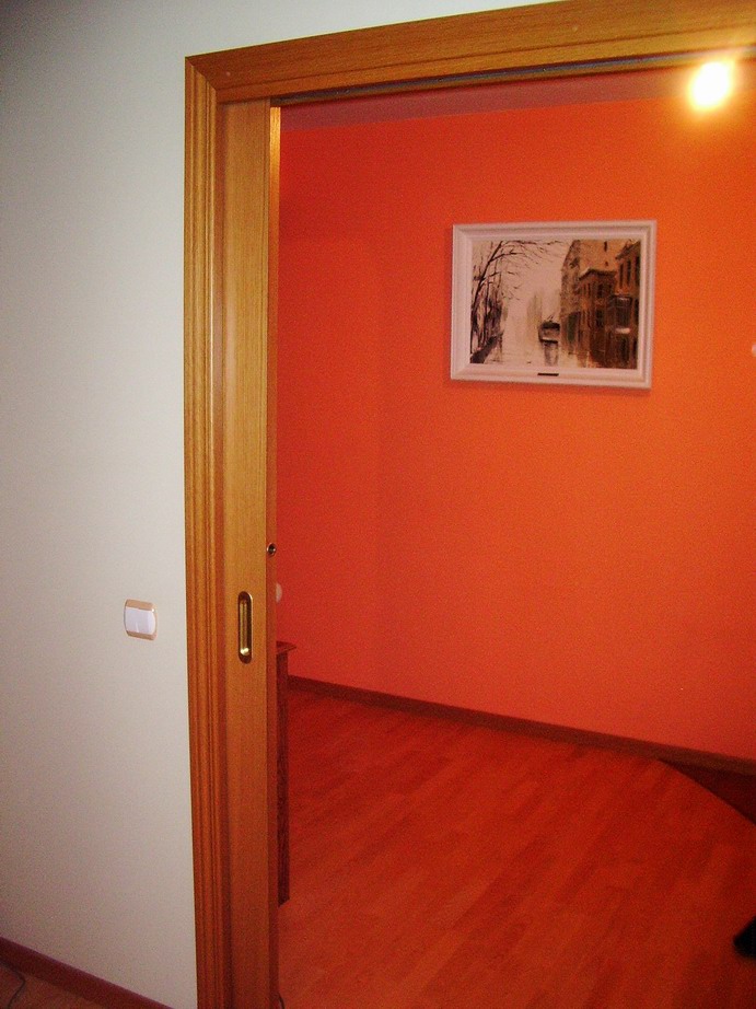

А из полотна двери с каждой стороны выступает на 4 мм ручка, если шлегель прижать плотно ручка не вылезет, но еще раз повторю, это только в том случае когда дверь уходит заподлицо, правильнее оставить ручку снаружи.
P. S. У меня стена 80 мм, а никак не 100... только дверь внутрь 100 мм стены не засунуть никак, минимум 150.
sarlen написал :
Правильнее. Зачем вообще нужны ручки, если дверь загонять целиком в стену и как ее оттуда выцарапывать? Этот вариант лучше не упоминать совсем, чтоб неискушать неискушенных.
sarlen написал :
Совершенно верно, я об этом и пиСал. Если хочешь иметь нормальный торец из родных телескопических доборов, то глубина стены минимум 150 мм. Засунуть можно, отрезать от добора паз, а от наличника шип и стучать их между собой на гвозди. Тогда можно уложиться примерно в сотку.
Иногда дизайн помещения требует, вытаскивается из щели торцевой ручкой под палец, а обычные ручки нужны что бы дверь открыть. Фото выше размещал, именно такого варианта.
