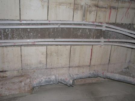

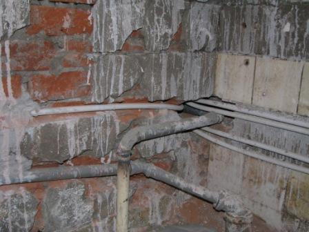

Так что опять трясусь и прошу извечного здесь совета - ПОКРИТИКУЙТЕ РАЗВОДКУ?!

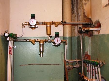

Это вы про грязевик и фильтр тонкой очистки? - вообще-то такую схему рекомендовал и сам ДОКА, могу даже ссылочку поискать

На первой фотке сделано достаточно аккуратно,но абсолютно неудобно и бездумно.
С таким размахом,как будто там помещение метров 10 квадратных,коллекторы зачем-то боком висят,чтобы смотреть было неудобно?
Между фильтром и редуктором оцинкованная муфта...
Каким МП(диаметр)подключен коллектор к редуктору?Уж не 16-ым ли?
Очень подозрительные обжимные фитинги под МП,что за фирма?
А дальше жесть начинается,в лучших гастарских традициях.

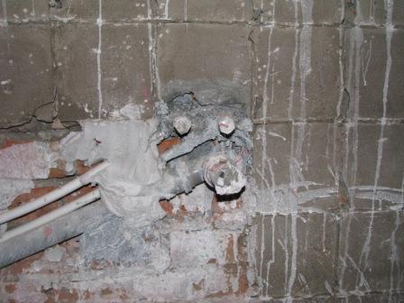

МП без теплоизоляции или гофры,полотенчик подключен МП на резьбовых фитингах,

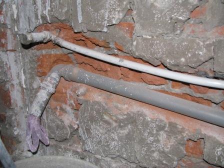

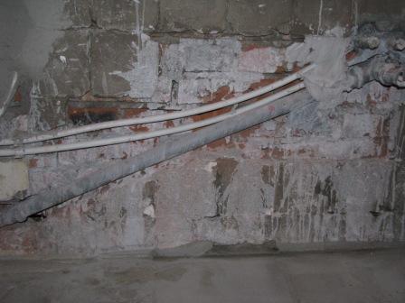

Дикие уклоны канализации,вообще крайне неаккуратный монтаж.

А в чем плюсы такой схемы? Если бы на вводе после "косого" фильтра был водосчетчик, то ясно, а так-то зачем? Лишние соединения и необходимость иметь под рукой гаечный ключ, чтоб почистить фильтр? Его пробка, кстати, даже на новом, достаточно тяжело отворачивается, пусть отвернут и прокладку и резьбу хоть юнипаком смажут. И вообще, почему место под водосчетчик они не предусмотрели, ведь приборы учета сейчас ставятся повсеместно?

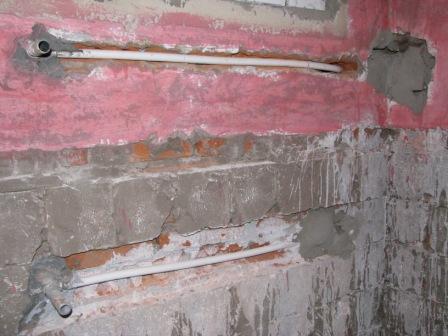

А слёзы - металлопласт без оболочки и теплоизоляции, замурованный в стены, горизонтальные штробы, стыки канализации под штукатуркой.
Куча косяков, да и просто тяп-ляп сделано.

Забыл: На верхний миниплюс ключ уже не оденешь, обращаю Ваше внимание. Ещё: нафига было редукторы за корпус крепить? Снизу под пробкой - сетка, ее периодически чистить нужно.
Размах получился от того, что вначале сварщик переносил стояки, когда ещё подводка куплена не была. Поэтому при монтаже выяснилось, что коллекторы "не влезают" на одну стену с редукторами и фильтрами. Там будет большой сантехшкаф, так что не критично.
Почему нельзя оцинкованную муфту? А что можно?
Да, на коллекторе 16, насколько это критично? В принципе, я так понимаю, это легко заменить - на 20?
Обжимные фитинги FAR.
Гофра МП зачем? Его оболочка критична к цементному раствору? или есть ещё причины?
Полотенчик на прессе в месте замуровки, обжим только у коллектора - или так тоже нельзя?
Насколько "дикий" уклон канализации? Каким должен быть?

А почему горизонтальные штробы -это плохо? И "стыки канализации под штукатуркой" - это где?

Nata_dress написал :
Обычно два латунных девайса соединяются латунным же переходником.Оцинкованная муфта еще и ржавеющая.
Это критично с точки зрения напора в точках водоразбора и взаимного влияния потребителей.
Да,если угловые фитинги-фар,то достаточно купить 20-е концовки к ним и трубу.
Да вообще не надо подключать ПС МП трубой.
3см/м.
Потому что штробы запрещены МГСН. Вы же перегородку "подрубили".
А стыки трубы будут в штробе, которую Вы потом заштукатурите. Рекомендую стыки каналии снаружи оклеить герленом, предварительно очистив, высушив и обезжирив поверхность труб.

1) 4е фото. Там будет раковина? Если с тумбой то нормально, а если захочется открытый вариант то?
А воще если в штробах то надо делать сразу все в осях. Желание клиента дело темное!!!!!! Да и эстетика ......
2) Не замечание! Под счетчики в будущем места хватит.
