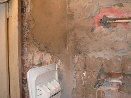

Пока тянулись поиски желающих отремонтировать мне ванную, проект (если можно так выразиться) несколько изменился, а стояки с отводами на полотенцесушитель уже перенесли...
Теперь, при открывании, дверца стиральной машины будет упираться в полотенцесушитель
Может, у кого есть идеи, как решить эту проблему?

перенести отводы - это переваривать отводы от стояка? Сантехники сказали, если поднимать отводы выше, они будут выше отвода на квартиру и могут образовываться воздушные пробки - полотенец работать не будет.

сейчас в голову приходят только 3 варианта:
Выдолбить нишу в стене под размеры чуть больше полотенца и его туда "заглубить" - тогда стиралка встанет вплотную к стене.
Просто поставить стиралку не вплотную к стене - сколько см от стены обычно занимает полотенец 1"? Но это потеря полезной площади просто так.
"Геморройный" вариант - на время стирки отодвигать стиралку от стены, а потом обратно
Вариант замены полотенчика на электрический пока не рассматриваются
Да нет, подпрыгивать не придется, там на 10-15 см выше получается. И, хотя я совсем не каланча по росту, мне будет достатоно чуть выше ручку протянуть. Но как насчёт воздушных пробок?
Уже вешали и проверяли - всё работает.
Куда в змеевике крепить Маевского?
Если опять договорюсь со сварщиком - как лучше подводку к ПС вести? - сейчас она почти горизонтально от отводов стояка, сам отвод на квартиру чуть раньше и выше уровня ПС. От уже сделанных отводов можно играть? (а то как представлю тот геморрой с отключением стояка, плакать хочется).

Не в змеевике,а в месте соединения с водорозеткой.
От существующих отводов стелайте вертикальные участки на высоту установки ПС.И прямо там установите тройник с воздухоотводчиком.
А зачем сварщик?
Так сварщик для подключения ПС оцинковкой без скруток - или только нержа да ПП подойдёт? На каких там фитингах соединения, а то я сразу решила, что это дорого и совсем не в теме. А ПП на гоячую воду не стрёмно? - опять же неконтролируемая температура носителя. Даже не знаю кто мне это делать будет...приехать ради одного ПС.

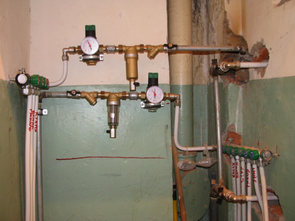

Внимание! Спуск МП трубой к коллетору ХВ (справа труба МП под 90град) выполнен неправильно!!!
Нельзя так сильно загибать трубу. Радиус изгиба должен быть не менее 5 диаметров труб, то есть в Вашем случае не менее 100мм!!! В том виде, как есть сейчас, Вы рискуете получить расслоение трубы в месте изгиба, со всеми ВЫТЕКАЮЩИМИ.
Не надо паники! Такой диаметр можно и так.
Для примера, табличка допустимого радиуса изгиба труб Geberit Mepla

Badger, Вы меня успокоили - хоть что-то у меня допустимо
А если серьёзно - всем спасибо за проявленное внимание.
Сварщик сказал,что поднять отводы - он поднимет, но гарантировать работу ПС сможет только, если поставить кран на байпас - и он и я знаем, что этого делать нельзя, но если очень хочется...
Ещё что-нибудь придумать можно?
Пришла в голову замечательная по простоте идея - просто поменять М-образный змеевик на U-образный - вот и 15 см расстояния. Они кажется 35 или 40 мм по высоте?
Badger написал :
Ну, на фото я марки труб не увидел, а вообще, если взять рекомендации других производителей - пять радиусов, что явно не выдержано в данном случае. Собственно, мне с этими трубами не жить.
Alex_Penza написал :
мне не очень хочется ввязываться в полемику, но у других производителей тоже самое. Вот еще одна табличка, теперь для труб Henco. Вы можете проверить всю информацию на официальных сайтах этих фирм.
Outer diameter (mm) ----------------------------------14 16 16RIXc 18 20 20RIXc 26 26RIXc
Smallest bending radius with internal spiral spring (mm)- 3xDu 3xDu 8xDu 3xDu 3xDu 5xDu 3xDu 5xDu
