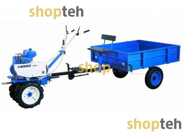

В праздники сделали тележку к мотоблоку Салют,
несущая рама квадрат 60х40,
рама тележки 25х40.
дно бока -лист оцинковка 0.5 закрепили заклепками 3мм.
Размеры стандартные как у "заводской".
Рама усиленная динамическая нагрузка - 500 кг.
Ось смещена вперед относительно "заводской на 5 см.
Сиденье noname - дермантин. крепится 4 болтами.
Тормоза механические троса идут к штатному ручнику, (в планах стояночный гидро-ручник расположить рядом с сиденьем)
Соединение придумал сам, может кто-то уже исполнял подобное но я это делал впервые. повороты на месте легко делать одной рукой. Шаровые легко менять на "новые", предварительно убрав конус.
Идет обкатка - тормоза не отрегулированы, при резком торможении бросает вперед.
Есть механизм опрокидывания кузова, без снятия сидениня. Более подробную инфу скину поле критики=))
Регистрация: 22.01.2011 Мурманск Сообщений: 3801
М.РамилЬ116 написал :
Соединение
Надеюсь оказаться не прав, но ИМХО тут кроется фатальная ошибка.
Опять вижу смещение слабого звена (в Вашем случае болтик, который изображает горизонтальную ось) в зону больших изгибающих нагрузок.
Про увеличение плеча обкатки уже молчу.
Это несомненно уменьшит тягу МБ (уменьшение догруза от телеги) и несколько продлит жизнь сцепки...

Здравствуйте,такую телегу на базе задней балки "Оки" соорудил.Балка вертикально,тормоза тросовые,колодки свои,но переделанны под раздвижной кулак(мотоциклетного типа).Осталось передний борт нарастить,будет служить одновременно и спинкой,и сиденье.Под сиденьем небольшой бардачок соорудить.
tuger написал :
Про болтик это Вы правильно заметили с ним ни чего не случилось при обкатке, но заменили на М20...
Тягу уменьшит полностью солидарен, при желании есть возможность смешать кузов относительно оси.

Телега почти готова. пришлось усиливать сцепку (гнуло) . Переделывать рычаг тормоза. Сейчас все работает. Осталось фанеру в кузов настелить.
