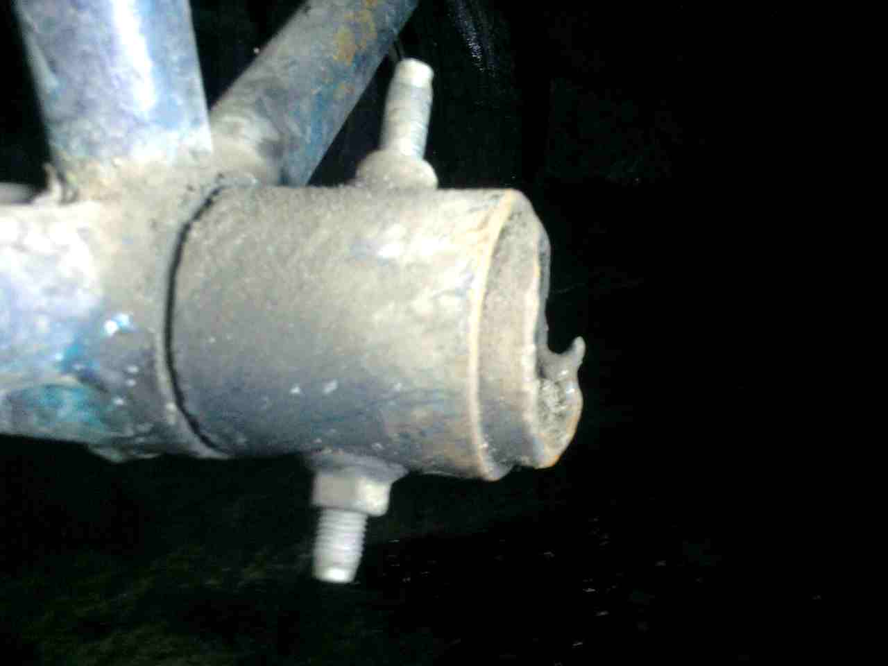

scorpel, Вдогонку из опыта владения прицепами. Был у меня Курганский г\п 750 кг 87 г. Два раза переламывало дышло в месте соприкосновения передка кузова и П-образного профиля . Ладно никого не поубивало.Первый раз заварил, второй раз усилил. Усиленный до сих пор жив и иногда с Краснодара в гости с роднёй жены приезжает. С тех пор все новые прицепы в этой точке обязательно усиливаю, как самое слабое место из-за попеременных нагрузок на излом. Кстати заводское дышло из П-образного профиля всего лишь из гнутой 3-ки с размерами примерно 40х50мм. И его было б достаточно, если не грузить до тонны.
Alexandr063 написал:
Так и уж вроде определились - чем выше вес телеги с грузом, тем ближе к сцепке с МБ должен начинаться треугольник. А чтоб не заморачиваться - где там начинать треугольник - начинать его надо сразу от сцепки - точно не ошибёся ! Да и не такие мощные материалы применять придётся !
