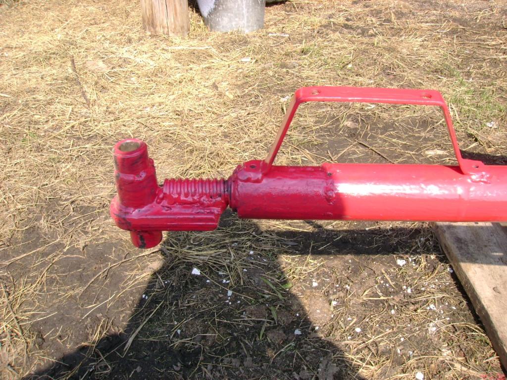

Кстати а подставку зачем вперед выдвинули?

Ручка сцепления должна быть доступна для рук ВСЕГДА! Это же безопастность.
У меня давно бродит мысль о переделки ручки на скобу, при крутом повороте направо мы остаемся с"не управляемым" полностью мотоблоком.
Раньше шла речь об рукоятках управления "штурвального" типа для удобной
езды с тележкой,вот нашёл статью об этом.
Ссылка

umnyi написал :
Когда купил и притащил на работу мотоблок, для придумывательных измерений мне нужно было выставить нижнюю плоскость коробки горизонтально. Что-то там (уже не помню) не получалось в родном положении подставки и я её переставил.

А для чего такой прице делался вы к нему какоето новесное цеплять будете? На моем огороде хоть и 30 соток много не обработанного останетца кругом заборы а в чистом поле это вещь! Но для поля есть трактор.
Работы и так не впроворот, а я, сдуру, решил ещё "кабинку" сделать.
Не нравится мне теперь внешний вид , хотя, польза от тента должна быть.
Если брату не понравится - пристроит в огороде
Меня тоже интересут вес у вас красивый адаптер,но стократнй запас прочности это лишний вес каторый надо ташить,не тяжко будет мотоблоку кроме орудия еще около двухсот килограм тащить по пащне?
Может быть, когда скелет обрастёт, внешний вид изменится.
Не нравится - могу принять такой подарок!
Сначало надо чтобы брату не понравилось.
Однако, ИМХО, в конце таких соображений надо ставить смайлик. Иначе, все могут подумать, что я готов подарить тележку первому встречному.
umnyi написал :
самоdелкин Вы сделали великолепную прогулочную машину "бесправную". Кататься на ней будет удобно брату, в магазин или в гости
Сколько он весит теперь?
Она хоть и "бесправная", однако, для таких черепах есть другое правило - нельзя создавать помех движению. То есть, если дорога имеет две полосы в одну сторону - всё нормально, но если одну, то можно двигаться только по обочине (если она есть).
Вобщем-то, я и собирался делать прогулочную тележку, но как адаптер для грузового прицепа. Но ещё не вечер, и до пристройки плуга дело не дошло.
Взвешивать буду когда скелет обрастёт, а пока за задок поднимаю запросто (усилие, примерно, 50 кг) и в лесенку (около 10 ступенек) из мастерской на сварку таскать могу без посторонней помощи.
ЗЫ. До весны время еще есть можно сделать по настоящему легкий рабочий адаптер.
Единственное, на что ещё согласен начальник, что я за зиму сделаю грузовой прицеп, потому что я обещал, что он не займёт столько времени.
