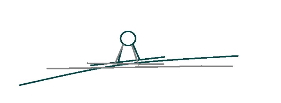

Можно передний конец бревна(бревен) положить в телегу а задний положить на ось с двумя колесами... Ось закрепить можно зарубкой на бревне и веревкой, проволокой привязать к нему. Я бы пришурупливал "шуриком", быстро и надежно. Или трос на удавку и один конец к одному колесу оси, другой к другому. Если МБ потянет (смотря что Вы называете бревном) , к оси можно приварить вертикальные стойки как на лесовозе. Сделать несколько шипов, чтоб держалась за бревна, В общем я бы думал в этом направлении.
Таскать не вариант, потом эти бревна надо будет пилить, строгать, а с песочком это не гуд...
