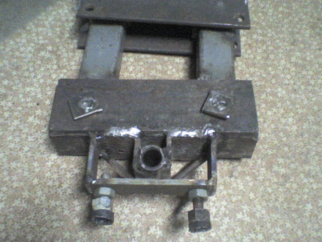

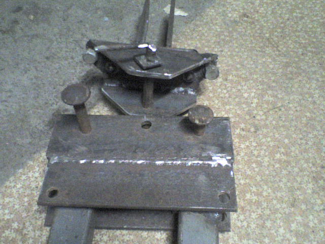

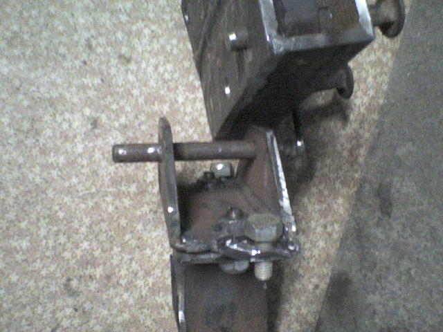

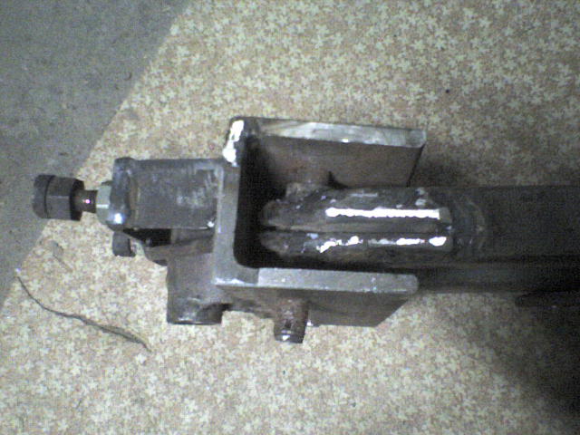

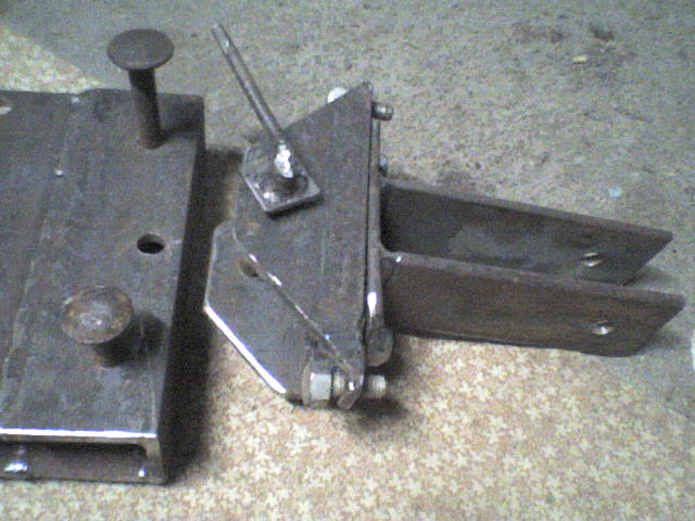

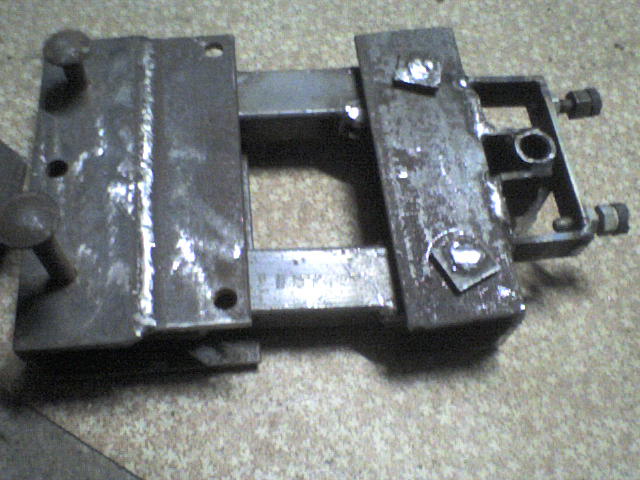

Доброго времечка всем.Мужики подскажите-ка скока денюжек стоит адаптер для МТЗ чтото в наших магазинах я их не встречал,а штука-судя по фоткам,дюже пользительная.Простите что не в тему
Дешевле заказать будет у какого-нибудь закомого сварщика могу выложить фото всех деталей и размеры я покупал только резину и подшипники все остальное свое А так цена гагаринского где то 12000 р но и то без кузовка резину лучше ставить от оки она по шире а не сельхоз - она узкая и норовит постоанно в скользь пойти а от оки в самый раз и по высоте и по размеру
PLRtx написал :
