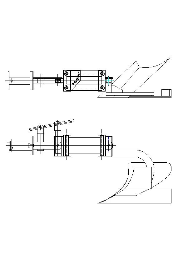

klesch написал :
klesch
Получается так что плуг за МБ тянется свободно имея свободу перемещения относительно шкворня почти на 180 градусов в горизонтали? А зачем удлинение в тяге плуга?
Регистрация: 12.06.2008 Санкт-Петербург Сообщений: 12098
Саня а какая масса у вашего мото ? хоть примерно...
Уже писал ранее - 140 кг.
NAP написал :
Чтобы устойчиво держал захват.
