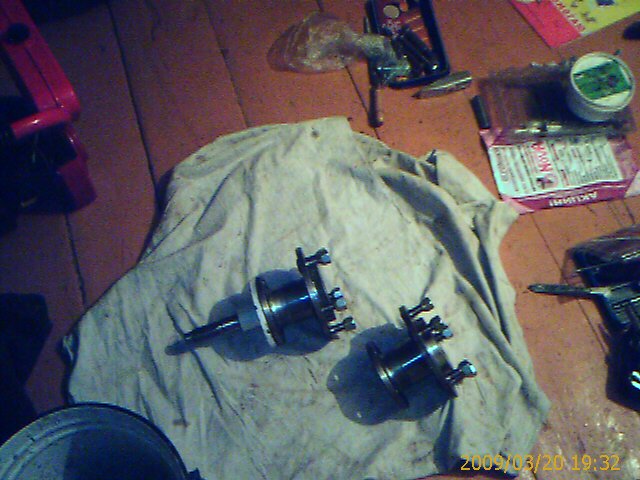

Как человек от природы не уемный я не мог не попробовать...
Об опытах работы плугом я писал еще весной, плуг был "с завода" и на резине.
В этот раз у меня стояли 540е грунтозацепы и был собран адаптер.
Отрезал я поддерживающую перекладину у отвала, с другой стороны она сама отвалилась - всеволожск! Разогнул отвал сделав его после подъема прямым, как у больших тракторов. И отрезал см 3 от лемеха укоротив его.
Зацепил все это за адаптер и ....
думал вообще бесполезная затея. Ан нет! - тянет гад. Участок после выкопанной картошки, земля тяжелая. Мотоблок не утяжелен ни как, Кроме земли налипшей в грунтозацепы - ее там кг по 10. К сожалению я так и не сделал пока механизм регулировки захвата. Ширину колеи у адаптера 700, сцепка точно по центру + поправка на уклон - захват выходит под 20-25 см - много конечно.
Глубина 10-15 см мах ... если по курдюмову то даже много . Если сократить ширину думаю он и на 18 потянет.. Мотоблок конечно надо догрузить.
Итог: в принципе адаптер даже на тяжелых почвах оправдывает свое использование с мотоблоками типа агро. Грунтозацепы - не блажь!
Плужек - имеет место быть, но я ю еще больше увеличил радиус на подъему от лемеха к отвалу, думаю десяток % мы выиграем в снижении нагрузки при пахоте. При пахоте им глубже 15 см надо увеличивать отвал.
