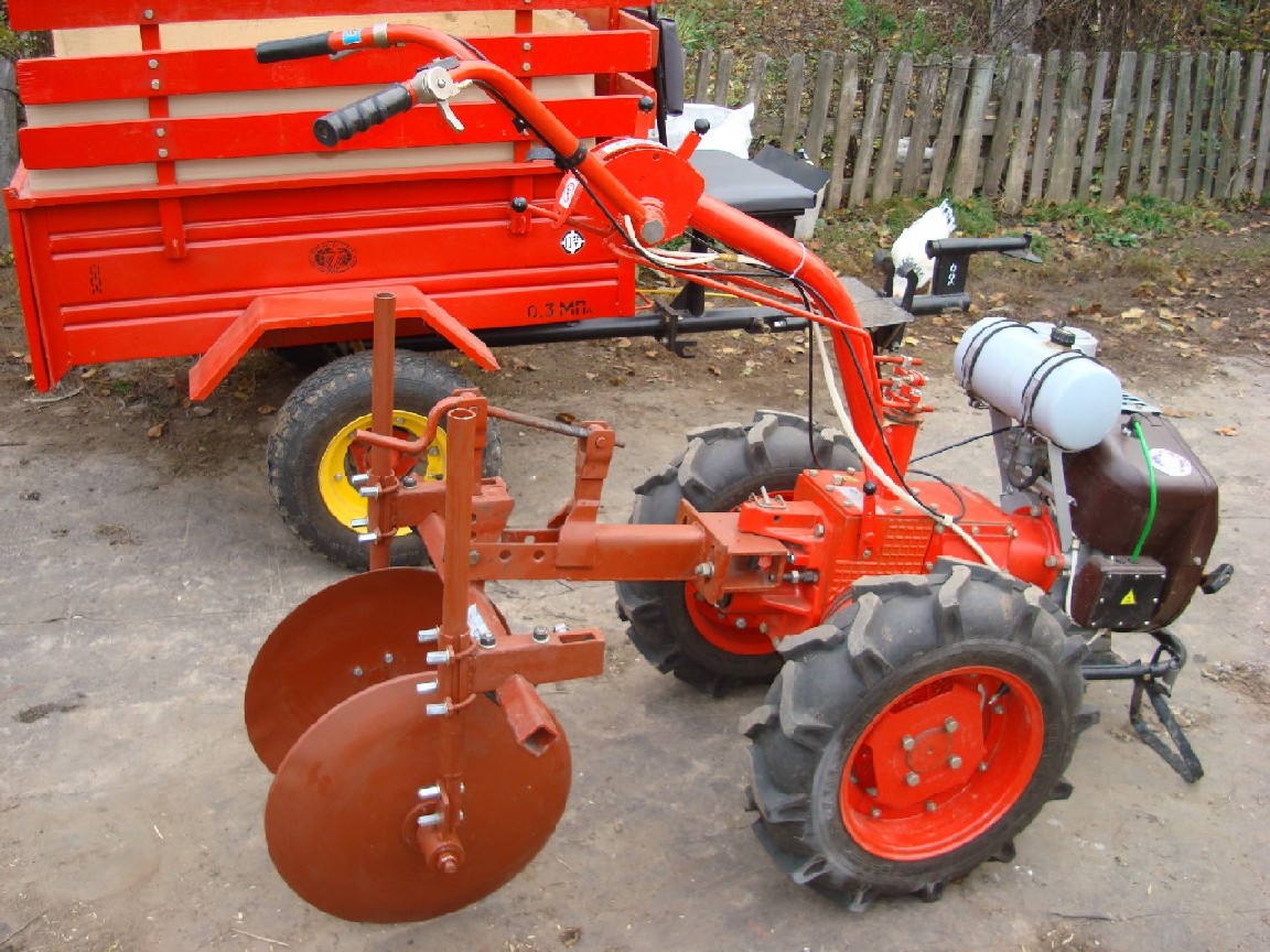

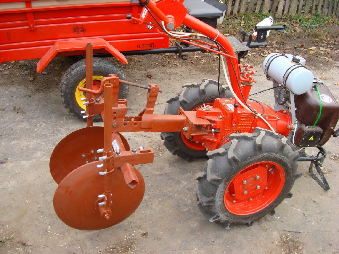

Окучник двойной возможно возьму от Невы (если адаптер куплю)
А так надо найти два диска в хламе у дома и деладь дисковый окучник

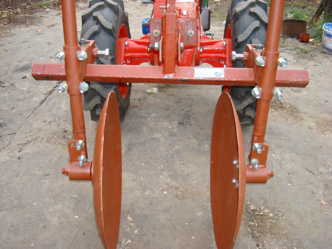

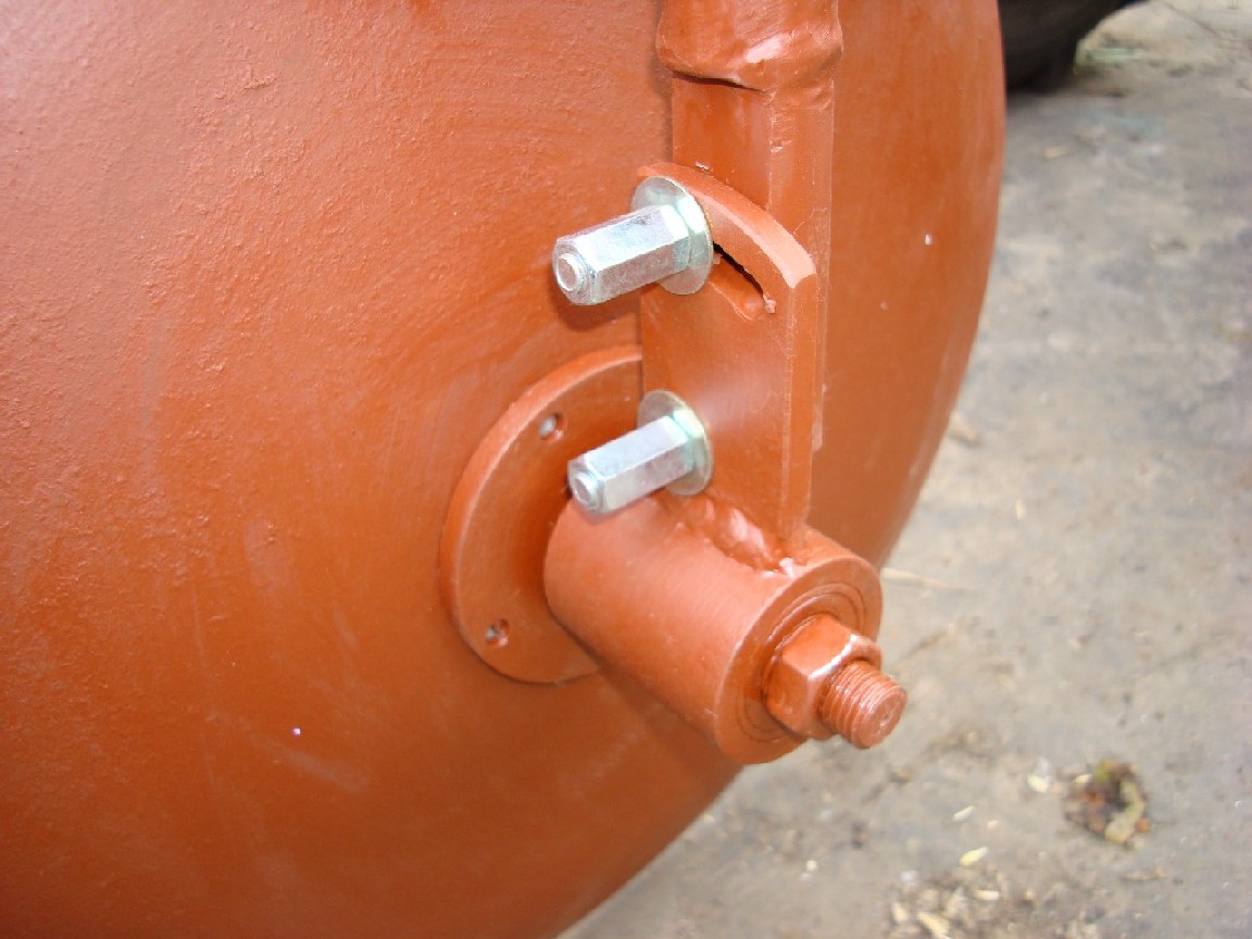

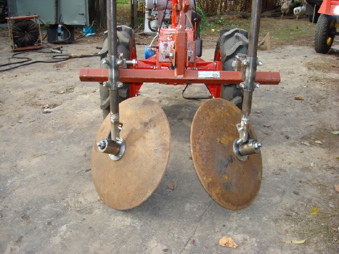

Две продольных горизонтальных втулки на поперечной балке это неплохая задумка.
Если я правильно понял то окучник будет катится независимо от колес МБ. Это даст свободу в движении. Только нужны огранечители, что бы на поворотах не перекручивало (не падал на бок). Градусов по 15 на сторону больше не нужно. Сильно больших калдобин или комков после посадки уже не бывает.
