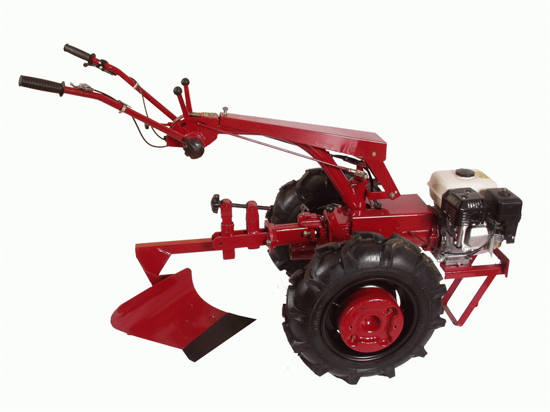

Агрос у меня в эксплуатации 8 лет. Земля у меня легкая, поэтому работать без пахотных колес не пролучается. Мало того, на штатные колеса пришлось наварить более высокие грунтозацепы (8 см).
Маслянный фильтр любой жигулевский. Движок жрет очень много масла, смотреть нужно каждый день. 5 лет назад проглядел- в итоге расплавился шатун (он из люминя). Воздушный фильтр замучился искать, в итоге покупаю плоский от 10-ки, вырезаю и вклейваю в старый корпус. Не забывайте убирать подножку при движении, выламывает влёт. Ну руль отрывался. Чувствую движок скоро накроется-подсносился распредвал (клапана не могу толком отрегулировать). А менять на HONDу без маслонасоса не хочу. А в остальном... все хорошо, все хорошо.

Всем привет.
По Агросу (он же Агро).
  1. Когда покупал, то сразу предупредили, что масло жрёт и нужен контроль.
    (Кстати, он тогда мне обошелся в 18 т.р. вместе с плугом, дв. окучником, универсальной сцепкой и пахотными колёсами). В инструкции тоже написано, что нужен ежедневный контроль. Короче говоря, прозевал момент, ехал с гружёной телегой на подъеме (градусов 30) на максимальной скорости. Вот и перегрел. Благо шатун нашёлся в магазине.
  2. Впечатления по навесным. Да все вполне прилично. Они (может я путаю) Всеволожские. Нарекания только по крепежу ун. сцепки. Крепится за фаркоп и стопориться двумя вульгарными болтами, причем места упоров болтов в фаркоп вовсе не предназначены для этого.
    3.Маслосъемное кольцо и маслоотражатели на клапанах в нормальном состоянии.
umnyi написал :
Да вы наверное первый человек на форуме, кто пожаловался на агровский движок.
Да я не жалуюсь, я констатирую факты. И не заявляю, что это отстой. Просто перечисляю.
Ну например, мне не нравится как сделан узел центробежного регулятора. Там вращающаяся втулку под действием ценробежной силы толкает рычаг. Естественно он (рычаг) изнашивается. Милиметра износа рычага хватает чтобы втулка продвинулась дальше положенного. В итоге, назад она (втулка) не возвращается. Все, приехали. Разбирай движетель. Хоть это случилось 1 раз три года назад. Но случилось...
