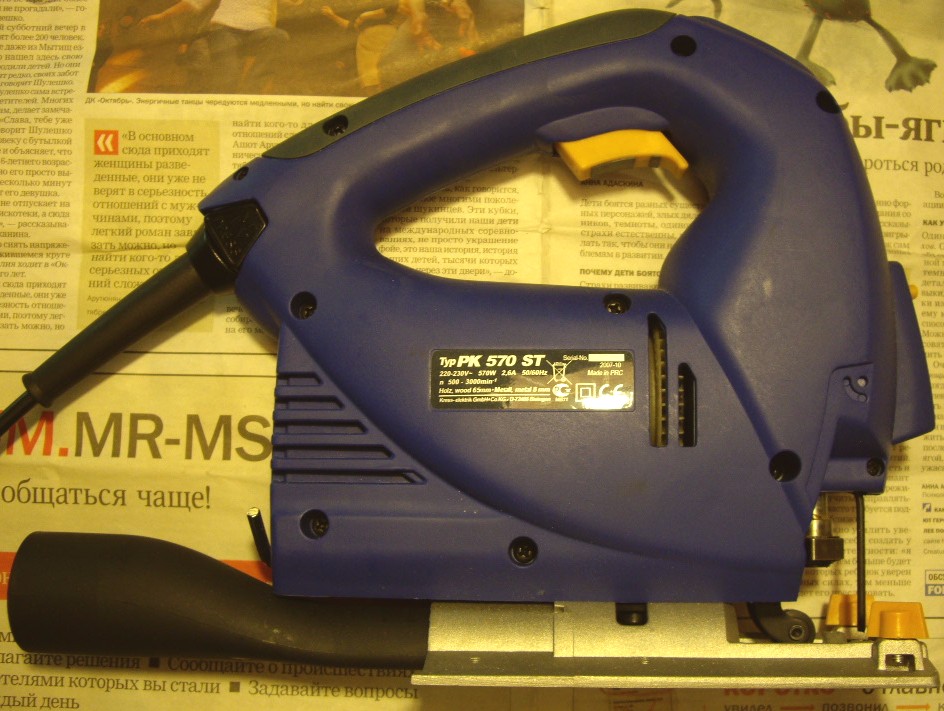

О главном: дешевый! По сайту стоит 1375 р.

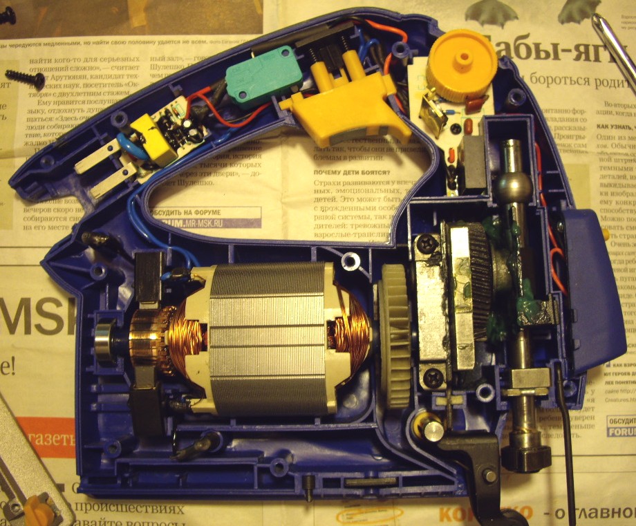

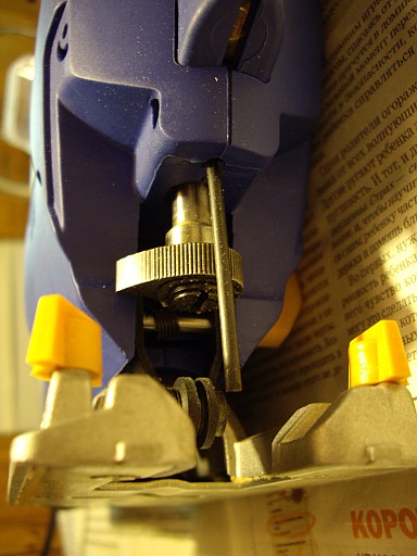

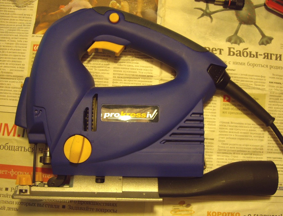

Краткий обзор (см. фоты):
Конструкция почти полностью соответствует Маките 4324 и, вообще, некоемому обобщённому стандарту. Отличия конструкции от Макиты в форме штока (у макиты он -прямоугольный, у Прокрессива круглый) и в наличии быстрой смены пилки (у Прокрессива.)
Отличия функциональные:
Внешний сменный патрубок для пылеотсоса (вставляется очень туго, вынимается с трудом.
Съёмный питающий кабель системы Кресс. (На кабеле разъём Кресс, а вот гнездо сделано грубо, поэтому кабель вытаскивается с большим трудом.)

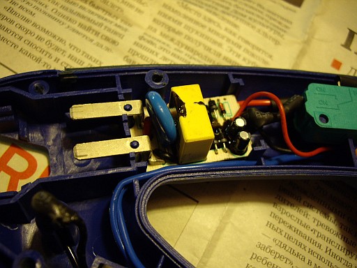

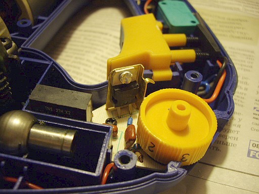

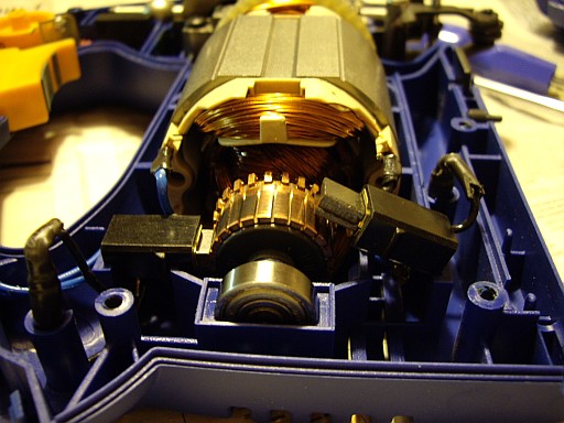

этот же суровый дух экономии виден во всей электрической части:
кнопка на основе концевого выключателя (кстати, кнопка с «каучуковыми» вставками, как и рукоятка корпуса), намотка статора довольно небрежна, ламели коллектора толсты, зато щёткодержатели - самые минималисткие.

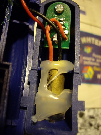

Лазер вообще на термоклее сидит! Хотя и точно светит.

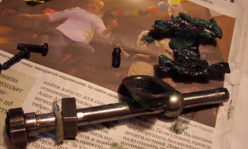

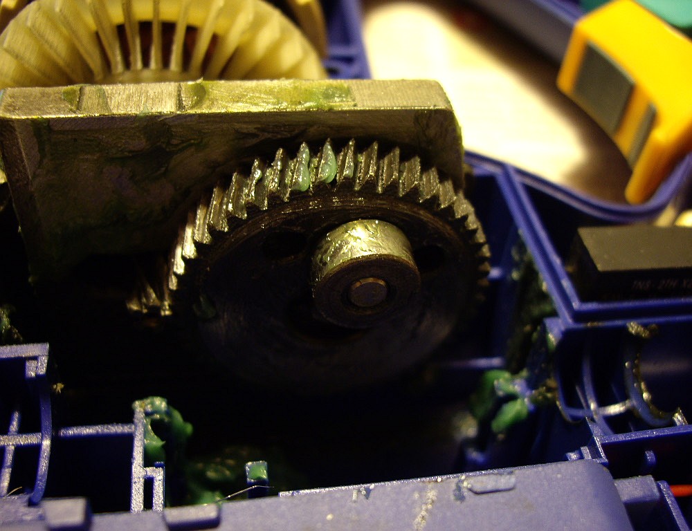

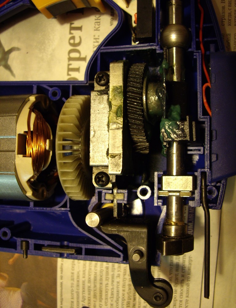

на ведомой шестерне есть эксцентрик, на который надета втулка. Втулка находясь внутри колпачка, который приварен к штоку, толкает шток. Шток ходит внутри двух массивных втулок, одна прямоугольная призма (внизу, рядом с сальником) вторая, почему-то шаровидная (шар с отверстием.)
Обе втулки сидят в пластмассовом корпусе. Шток с колпачком дополнительно поддерживаются пластиной сложной формы (примерно посередине между вышеупомянутыми втулками), подружиненной двумя спиральными пружинами.

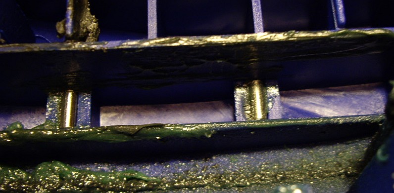

Стальная пластина, являющаяся опорой осей ведущей и ведомой шестерни редуктора прикручена к «нижней» корпусу 2-мя саморезами. «Верхняя» половинка корпуса налегает на пластину двумя стальными проставками:

Средне шумный, среднетряский, довольно лёгкий (около 2 кг), отлично сидящий в руке. Особенно могу похвалить кнопку, за форму и фактуру, а также лёгкость обращения. Фиксация кнопки настолько легка, что можно даже случайно зафиксировать. Сталкивался ранее с некоторой трудностью такой простой процедуры даже на солидных брендах. Кнопка мягкая с чётким щелчком.
При вращении регулятора оборотов обороты меняются плавно в широком диапазоне, на последней отметке «6» слышится лёгкий щелчок, видимо, регулятор вообще шунтируется. Ну и прально!

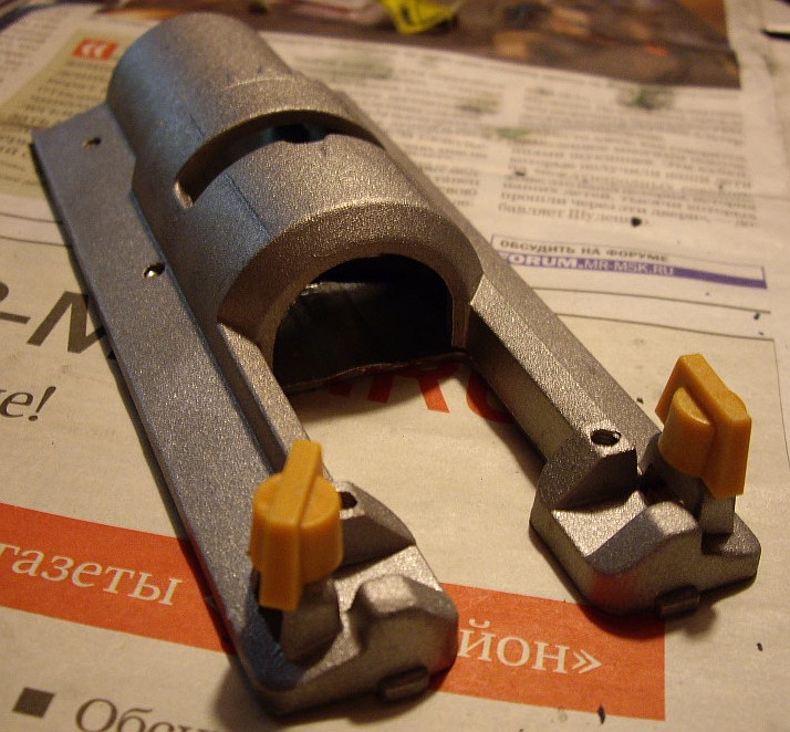

Платформа наклоняется с углами ±(15, 30,45.) Это предустановленные значения, есть метки, есть прорези. Но можно и любой угол подобрать.
В комплекте пластиковая накладка на платформу (мне не дали, паразиты!)
Простой параллельный упор. Зажимается 2-мя барашками (видны на фото платформы.)
Как я уже писал выше, шнур «условно схёмный» - вставишь - потом хрен вынешь.
После обработки (доводки) надфилем посадочного места стало полегче.
Защитную скобу я после разборки просто вынул. Мешает обзору

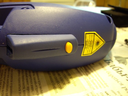

Порадовал лазерный прицел. Очень удобно. Можно спокойно работать даже со щитком, который в моём случае отсутствует (уценка с витрины.)
Быстрый зажим пилки тоже хорошая вещь. Можно сказать, главная причина покупки этого лобзика и предпочтения его Интерсколу МП-100.

Спасибо за разборку! А смазка то чего комком таким? Густая такая?
Solovushka написал :
Смазка хорошая, мягкая. Я её разбросал по местам, поработает пока. Менять не стал.

Если бы Макита ставила на недорогие модели быстрый зажим пилки,взял бы её. Надоело ключом махать. У меня не конвейер, всё время пилки меняю. Лазер тоже оказался аргументом. Будут теперь иметь это в виду, хотя когда покупал не придавал ему значения.

Судя по фото маятник есть,но две ступени?
3 ступени. Жёлтый переключатель рядом с роликом имеет 4 чётко фиксированных (с щелчком) положения. 0-1-2-3.

Мощность потребляемая 570 Вт
Частота ходов (00...3000)/мин
Глубина пропила в древесине 65 мм
Глубина пропила в металле 8 мм
Ход пилки 19 мм.
на сайт производителя.

Лазер - дёшево (по исполнению) и сердито. За это хвалю.

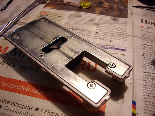

Подошва преподнесла неприятный сюрприз.
Винты, которыми стальная пластина крепится к литой подошве торчат в своих гнёздах. Цепляются за край материала. То ли зенковка не доведена до конца, то ли головки у винтов голимые. Один винт (причём, первого ряда) вообще прокручивался в резьбе. Причём резьба в первом ряду намного глубже, около 10 мм, во втором и третьем по 6, примерно. А винты все с резьбой длинной 4 мм. В общем, зенковал 3 из 6-ти отверстий, заменил винты в первом ряду на длинные (8 мм) с прямым шлицом (уж какие были) и посадил все винты на анаэробный разъёмный герметик. После этого во подошве прошёл шкуркой 60-кой. Явно пошло на пользу!
P.S. Заодно подточил разъём питания. Теперь кабель вынимается просто туго, а не «с трудом», как вначале.

Ножовочное полотно фиксируется в быстросъемном зажиме не жестко. А именно, в продольном (вдоль штока) направлении люфта нет. Но если взяться за полотно и повращать его, имеется определенная свобода. На глаз угол поворота +/- 10град., примерно, может меньше. Полотно не должно иметь свободу, по моему разумению, тем более вращательную. Я так понимаю, это будет влиять на "увод" пилы в сторону, т.е. ровный распил получить не представляется возможным. Поэтому вопрос. Так и должно быть?
