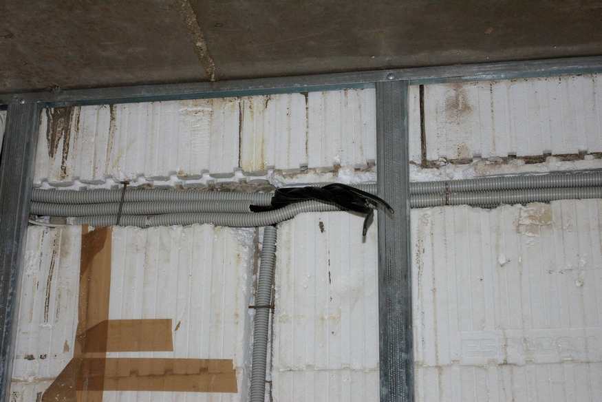

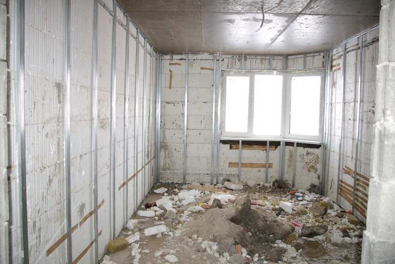

Купили квартиру в строящемся доме. Стены на фото: монолит в пенопластовой опалубке. Пенопласт примерно 5 см толщиной. Строители будут зашивать все гипроком, но хочется более надежные стены, чтоб вешать что-нибудь. Что можно сделать? Оторвать пенопласт и штукатурить?
А каркас зачем,если штукатурить? На каркасе не вижу ни одного прямого подвеса под стойками.
Халтурка однако.Пенопласт я-бы не снимал,стены заштукатурил.

ни в коем разе. Есть два варианта
1) если строители поставят один слой гипсокартона,то добавить второй
2) снять каркас и наносить штукатурно-клеевой состав с сеткой прямо на пенопласт.
Из этих двух вариантов,лично я бы выбрал первый. Меньше мороки и проще вешать на стены что-либо

плочему бы не зашлифовать для ровности и клеем с сеткой не сделать?
хоть бы мусор убрали - вообще как стадо чабанов трудилось

По поводу подвесов я сам удивился не увидив ни одного. Квартира на 5-ом этаже, строители начали обшивать гипроком с 1-го. Хочу прийти и посмотреть когда будут на 3 этаже зашивать, ставят они подвесы или нет.
Второй слой гипрока просто прикручивается или еще приклеивается?

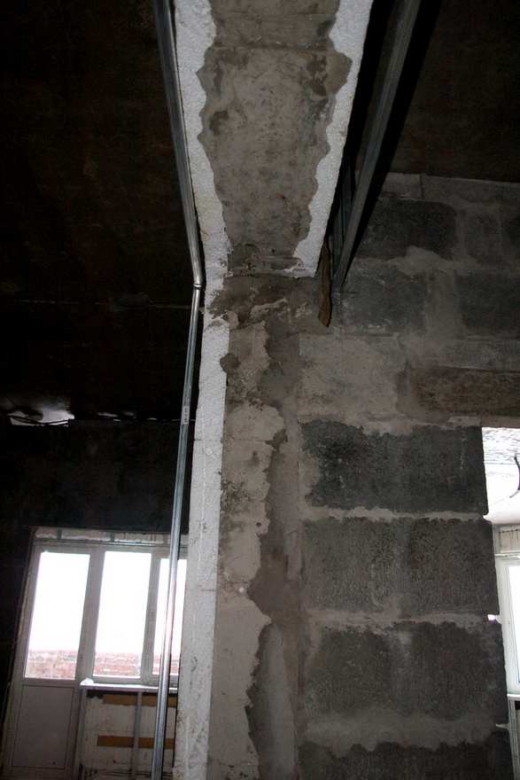

Не вздумайте снимать пенопласт!!! В Вашем случае пенопласт служит несъемной опалубкой для монолита. Соответственно несет функцию утеплителя стены. Легко штукатурится, а проще отделывается гипсом.
У меня по анологичной технологии построен дом.
Стены ставили строители без опыта работы сэтим материалом, поэтому на 1 этаже стены завалены на 3-4 см. Отделывал сам.
Половину оклеил гвлв на перлфикс с креплением на дюбель-гвозди.Стена бубнит при ударе зато все легкое крепится без проблем на саморезы
Вторую половину оштукатурил: бетоконтакт,ротбанд с сеткой,шпатлевка грунтовка.Нравится больше!
С крепежом проблем нет. Берешь дюбель-гвоздь или анкер подлиннее перф и впередЮ За пенопластом ведь бетон. Главное не попасть в пенопластовую перемычку.

Требуйте выставления стоек через 40 см. Углы стыкуются через гипрок! Если уже точно знаете где что будет висеть, можно нашить 8мм фанеру - т.н. закладные. А если нет -

Прикручивается более длинными (35;45) саморезами.
