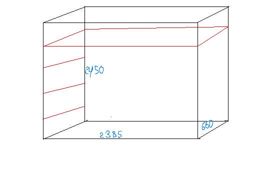

Собственно в комнате (одна стена монолит вторая кирпичеая кладка) имеется ниша ее размеры указаны на рисунке. Вопрос как сделать проще и дешевле в этой нише большие полки по всей длине (образец полки я нарисовал красным) потом красные линии показывают места для остальных полок, для простоты я не стал их рисовать потому что все они будут одинаковые. Красота не нужна, главное что каждая полка должна выдерживать вес от 100 кг. Как вариант я думал прикрутить шурупами отрезки уголков к боковым стенам, потом на них положить длинные уголки, закрепить все это винтовыми соединениями и на длинные уголки сверху положить хоть доски хоть другой материал. Подскажите плз правильно ли я думаю и если да то какой для такого веса и длины нужен уголок и какой лучше взять материал для самих полок.
2385х650. 2385 это длина полки)) почти 2,5 метра((
имхо, это никакой материал. сделайте разделение на 2 шкафа. удачи. можно конечно еще брус с расстоянием 15 см между палками проложить под каждой полкой, но оно вам надо?(((
"Ну, барин, задачу поставил!"
Если технический стеллаж, то профильная труба (25*40мм стоймя). Труба 6 метров, как раз 2.4+2.4+0.6+0.6, 0.6-крепите на стены, 2.4-вдоль полки ставите сверху на поперечины, накроете фанерой 10мм.
Можно и уголок не меньше 35мм, но сильно сомневаюсь, что выйдет дешевле и не прогнется.
Если полки делать из досок, даже сосновых толщиной 25 мм, собранных в щиты, то после окончательного выравнивания щит будет толщиной примерно 22 мм. Отлично выдержат указанный вес, только предусмотрите возможность вынимать полки, необходимость такая изредка возникает.

на указанной ширине шкафа?! вы сапромат проходили? мосты строили в институте?))
на 2385 не выдержат, прогнутся даже под свом весом. немного)

Во-первых, автор говорит не о проблеме прогиба, а о том, что каждая полка должна выдержть вес.
Правда, автор некорректно ставит условие - "от 100кг". Одна тонна нагрузки тоже отвечает этим условиям. И 10 тонн отвечает
Во-вторых, автор сам же предлагает достойное для данной задачи решение, которое вполне позволит выдержать вес, даже не прогибаясь.

Спасибо всем за идеи. Кое что проясняется хотя в общем примерно то же что я и предполагал. Основное что я понял глубину полок целесообразно уменьшить до 600? чтоб в перспективе можно было реализовать что то типа ездящих фанерных дверок на роликах и обклеить пленкой под некое подобие шкафа-купе. Единственное что не могу решить брать или уголок 50 и все собирать без средней стойки или брусок 60 и поставить посредине стойку. По деньгам не знаю точно еще не узнавал но предполагаю что брусок будет и дешевле и экологичнее, с ним будет проще работать чем с металлом и и еще за счет меньшей длины самих элементов. Наверное и полки на бруске будут лучше лежать, в уголок я так понимаю они провалятся и останется еще около 30мм бордюр который впринципе токо будет скапливать пыль. Вобщем в основном и что я думаю и возникает пара мелких вопросов. Сначала беру или уголок уголок или евротрубу. Нарезаю по 600, потом и в них и в боковых стенах сверлю отверстия - пожайлуста посоветуйте какой крепеж тут будет уместен, одна стена как я и писал монолит белый камень - 200 мм, вторая кирпич, похоже лежит в полкамня то есть 100мм. Среднюю стойку собираю из бруска и того же уголка на перемычки, как пока не знаю как лучше то ли на шурупах или на винтах скорее всего сверлить насквозь будет нормально, к задней стене креплю ее так же как и уголки, задняя стена - бетон. наверное не будет стоять - придется еще крепить и к полу и к потолку но потолок жбетон а пол дерево. Вобщем поеду пока на склады посмотрю что за материалы имеются в продаже.
Evgen10 написал :
В общем-то да. Больше редко когда делают. Потому как время от времени надо будет дотягиваться рукой через полки почти до тыльной стенки такого стеллажа. А руки сильно длиннее 70 см (от плечевого сустава до кончиков пальцев) встречаются только у баскетболистов.
Даже если уголок - то стойка все равно нужна. Потому как для такого пролета 100 кг (в смысле пользовательских характеристик) - это не нагрузка, а смех один. Если, к примеру, такую полку заставить 3-литровыми банками с солеными огурцами, то их там встанет примерно 60 штук. Т.е. общая нагрузка на полку будет в районе 250 кг. А тут еще бы и запас прочности не повредил.
Evgen10 написал :
Если так - считай, что ее нет совсем. Очень слабая конструкция (особенно если не армирована ничем). Ей бы саму себя удержать. Была бы в целый кирпич (250 мм) - уже было бы значительно лучше.

впринципе идея создания шкафа у меня зародилась по причине того что сама комната у меня получается где то 3.08м на 5.60м то есть и так как вагон и кроме того по всей длине стоит старая стенка глубиной 600, то есть жилое пространство получается в виде длинного коридора 5х3 метра, я зделаю этот шкаф и закину туда все что находится в стенке - книги и всякий домашний хлам посуда мелкая техника и т.д. и всю стенку выбросить в утиль или даже еще лучше попилить на полки для этого шкафа, материал там вроде неплохой, стенка хоть и старая советская но тогда в ссср стоила около 4000р то есть не из самых дешовых но по современным меркам это гроб и весит она немеряно. и потом без нее я предполагаю получится более менее нормальное помещение и можно будет что то в нем уже делать интересное, задумки есть но пока стенка это главная помеха.
Вовсе не обязательно уменьшать длину полок. Если элементарные навыки по расчёту прочности у кого не забылись, прошу меня проверить - рассчитать полку на прочность длиной 2,4 метра, шириной 0,56 м и толщиной, например, 22 мм. Даже без учета, что спрашивающий коллега будет равномерно раскладывать груз (распределённая нагрузка), полка всё равно выдержит заданные 100 кг. Человек обратился за советом, не надо его обманывать. Кто не знает (ничего в этом стыдного), полезно почитать расчёт прочности щитовых сооружений, а не сбивать человека с толку апломбом. Кстати, есть хорошая книга 1956 года (на сайтах выложена в электронном виде).

А если использовать такую схему (прилагаю набросок) зделать полный каркас всего шкафа из деревянного бруска с двумя промежуточными стойками и не до самого верха а оставить около полуметра. Каркас закрепить ко всем стенам на дюбелях или шурупах. По массе получается уже точно прикинул около 150 кг на каждую полку, то есть между стойками будет лежать по 50 кг на каждом уровне и всего получается в шкафу 600 кг (самый нижний отсек я не учитываю так как он не дает нагрузки на шкаф). Но как теперь прикинуть с каким сечением взять брусок чтоб шкаф не рухнул? Для скрепления каркаса я так понимаю надо будет искать специальные металлические уголки? Ведь положить в одном уровне и продольные и поперечные бруски не получится, тогда полки будут лежать только на продольных а поперечные перемычки для прочности? Так что ли получается.
Сорри, Evgen10 закралось подозрение - у вас есть в наличии много деревянного бруса и вы хотите его пристроить?
Никак не могу понять - зачем такие сложности.
Чем дальше, тем больше проект шкафа начинает приобретать обычные очертания.
В последней версии полки имеют размер 80х60. Вполне приемлемо.
Никаких уголков и брусьев городить не надо.
Обычные ДСП, обычный крепеж.
Ну, разве что, чуток усилить крепление полок...
