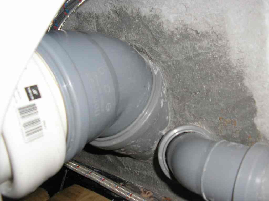

Вроде все чин-чинарем, стену раздолбил, чугунину из стояка выдрал, все поставил как доктор прописал, расстояние от бачка до стены меньше сантиметра смог сделать, угол фанового пластика от унитаза 45 градусов - а какое то поганое соединение течет!

Течет в месте моединения резинки и трубы 110
Как это место уплотнить - непонятно.
Если ничего не получится - надо наверное поискать трубу с уплотнителем со стороны унитаза и углом 45 градусов.
2superstasik У вас два соединения на трубе 110. Какое течет?
Для начала просто замените резинку. Когда будете вставлять смажьте мылом. И трубу и резинку....
2BV:
У меня на выпуск унитаза надета манжета белая, которая своим концом вставлена в серую трубу.
Течет на стыке белой манжеты и серой трубы.
Все новое, заграничное. ))

А вы УВЕРЕНЫ, что течет именно там, а не где-то выше....?
Сейчас провел несколько контрольных сливов (голову держал под унитазом, фонарик тоже).
Это даже не капли, а небольшая струйка, которая течет чуть больше секунды после того, как стечет весь поток. Течет на стыке резиновой манжеты и первым серым коленом на 45 градусов, как я и говорил.

BV написал :
Может быть и можно белое + серое заменить одним белым
Мне показалось, что Romsan имел в виду заменить только серое.
Тогда резиновый бортик белого колена и резиновые бортики манжеты создадут для воды непреодолимое препятствие.
Это гут, так как конструктивная герметичность мне нравится больше, чем замазывание герметиками...
Кто знает, как на горшке будут елозить пользователи и где будет этот герметик после этого. )
Кому рецепт водки во сне снится, кто законы тяготения изобретает под действем ударов о черепную коробку - а я во сне придумал как уплотнить соединение, думаю, сработает.
Может быть, все так делают, но я не знал.
Так как конец манжеты заходит в раструб серого колена - там достаточно широко и есть версия, что негерметичность происходит именно из-за этого. Чтобы сузить раструб, в него надо вставить отрезок трубы 110 мм такой длины, чтобы он полностью вошел в раструб серого колена на 45 градусов.
Таким образом, мы добьемся более тугого захода конца манжеты в серое колено.
Думаю, сработает.

Отрезал болгаркой кусочек трубы 110 мм длиной сантиметров 6, снял фасочки, намылил (вообще-то я покупал спецсиликоновую заграничную смазку, но я так умею навести бардак а добрая жена так хорошо наводит порядок, что потом годами ничего не найдешь, а снова покупать ломает), вставил этот отрезок трубы в раструб верхнего серого отвода 110 мм, и после этого уже вогнал туда унитаз с надетой белой манжетой.
Вошло туго , но мыло свое дело сделало.
Специальная тестово-испытательная газета , положенная под место стыка, за пять циклов залива-спуска воды из бачка не выявила признаков влаги в заунитазном полупространстве.
Ручное ощупывание стыков также не выявило признаков влаги.
