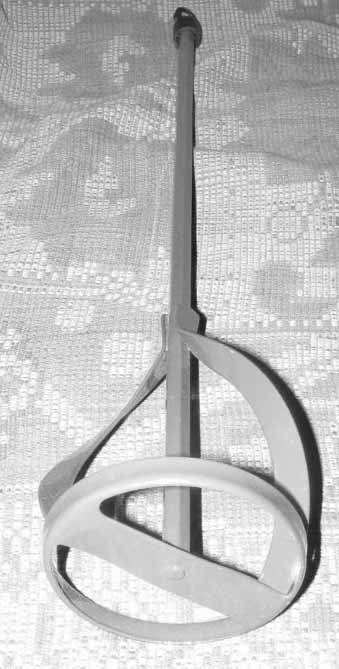

Скажите, а насадки для смесей какие бывают? У меня валяется новая насадка. Но она вроде для краски, там что-то похожее на венчик для взбивания белков на кулинарных миксерах. И я слышал, что для цементных смесей нужна иная насадка, где есть лопасти поднимающие раствор наверх, наподобие шнека.
Я примерно так себе представляю насадку для цементных смесей.
Обнаружил в закромах такую вот насадку. Как раз 80 мм.
Для пескобетона и самонивелирующихся смесей(они пожиже пескобетона) такая подойдет?
Д-1050 в качестве миксера очень даже неплох. Особенно если заднюю рукоятку прикрутить (коротким винтом М10) напротив основной - примерно как на картинке получится. Работать очень удобно. Причём это самый дешёвый миксер. Но сверлить этой машинкой не то, чтобы невозможно - просто какое-то извращение. Если хочется универсальности - обратите внимание на Интерскол ДУ-800 (или соответствующий Байкал, не помню его обозначения). 835 оборотов на первой скорости больше подходят для размешивания (а 2000 на второй - для сверления с ударом). Мощности 800 Вт для дома более чем достаточно. Мешалка подойдёт - но у китайских (а где взять другую?) очень тонкие лопасти. Берите с лопастями из прутка.
Миксер на картинке для колеровки краски,замешивания шпатлевок (типа КР и пр.) т.е. для легких работ. Сам видел как на ЦПС лопасти у такой завернулись вокруг оси.
Нужно помощнее. Не обяз. из прутка. В Леруа есть -D-100,нижн.кольцо из прутка,сверху перемычка,лопасти толщ.(не шириной) прим. 1,5 мм,

Миксеры что на фотографиях слабоваты явно (для краски нормально), надо что-бы лопасти в форме плоской спирали, да сталюгу потолще, как otyan описал самое то.
