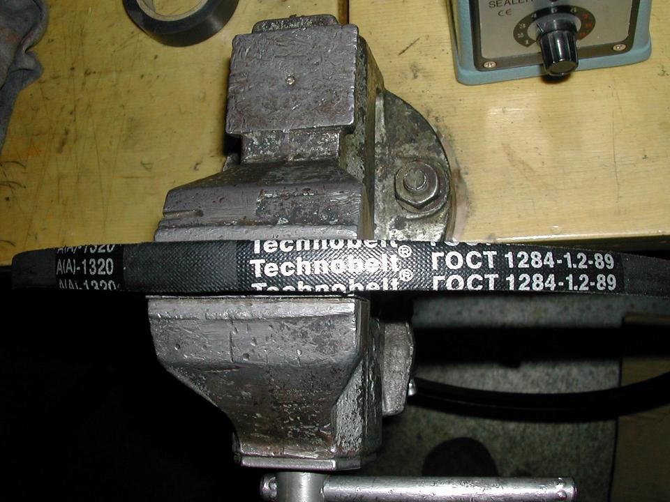

на посадку картохи я опоздал но окучил около 5 га выходило примерно 10 соток час по бензину также масло поменял 3 раза ушатал три родных ремня, ни где не могу найти ремни удалось купить один в том же магазине где брал МБ и тот последний был, навесного тоже нигде в ближайшей округе нет.Не хорошо смеятся над соседями но меня пробивает особенно когда на они на НЕВЕ пытаются окучивать .Мужик мастеровой попался сам причиндалы сделал но с ошибками один рядок проходит и одно место в мыле а рядок 20 метров всего вот я и думаю может одолжить ему свой ушастик что бы не мучался со своим монстром (окучником).если разрешит я его окучник сфотаю и выложу здесь.

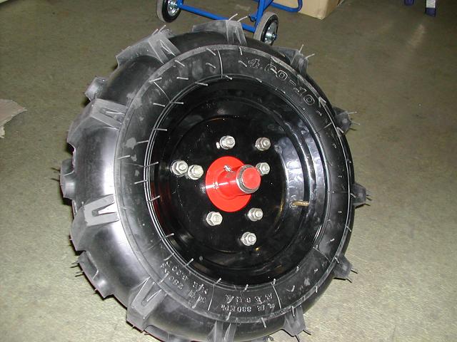

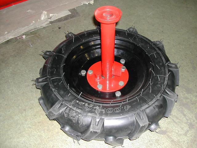

Маленькая фотосесия на тему переобуться
Задняя опора
Передняя сцепка - кенгурятник
В подвешеном состоянии
Установленый пропольник
Готов к работе.
