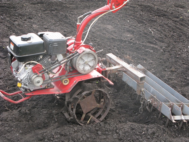

как и обещал фотки этого сезона картохи...
как уже сообщал - гнет болт на сцепке,
прикол в том что прет, но вот как только земля становится камнем тоесть мало дождей или кто его знает почему, как только сорняки он же бурьязаполоныет ряды картохи така как в меджурядьи его беспощадно колбасят фрезы - тяжеловато Салютику.....
конечно ему уже легче на хороших грунтах и с весом, но вот думаем над следующим :
удлинить сцепку для копалки путем добавления втулки между самой сцепкой и мотоблоком.
таким образом угол легче регулировать + меньше нужно давить вниз чтобы глубже копал + укрепится сама сцепка, вот минус только в розворотах - сложнее чуть будет... но не беда !

valerich написал :
Закончил?
да, копку закончил на прошлой неделе, за 2 дня по 4-5 часов выкопали !
все ок не считая погнутого болта.

Выкопал картошку, впечатления двойственные выкапывает и часть обратно зарывает, то ли земля сыровата, то ли ботву надо было скосить пониже и дать постоять подольше? А так мне кажется окучником у меня почти тоже самое бы получилось, но все равно мотоблоком быстрее копать чем руками. пробовал копать на ГЗ 450 плохо картером цепляешь, а на жигулевских нечего высоты хватает, но сцепления с почвой иногда маловато...
Регистрация: 12.06.2008 Санкт-Петербург Сообщений: 12098
Олег М написал :
утяжелять...
На выходных ухлопали 24 сотки картошки.
Сажали - пол огорода изпаганили пока поднаровились ровно нарезать, правильно картошку закладывать. И то в последствии оказалось что картошка почти вся сверху - надо было глубже сажать. В результате у соседей картоха цветёт и пахнет во всю, наша только соизволила из земли показаться.
Окучивал - таже история. Огород немного под уклон, пока приспособился нормально землю наворачивать - убил кучу времени и опять пологорода оказалось окучено кое-как. В конце-концов приспособился работать на 700-х гз в паре с дисковым окучником.
Перед копкой настраивались на плохой урожай и на очередные эксперименты. Ан нет! Картошка, вопреки всем моим издевательствам, таки выросла. Мотоблок на 540-х гз (утяжелённых бочёнками с песком) в паре с картофелекопалкой показали себя с лутшей стороны. Единственное что мб даже на этих утяжелённый гз пробуксовывал и норовил зарыться . Может глубоко пускал копалку, но картоху резать не хотелось.
Было правда ещё одно упущение - не скосили ботву вовремя и она посохла. Такшо два человека занимались подготовкой площади, двое - сбором картохи, двое - за ними хитромудрыми тяпками проходились в поисках пропущеной картошки (5-10% присыпается землёй) ну и я как оператор мототранспорта в перерывах помагал всем помаленьку . В общей сложности на всё ушло 10 часов за 2 дня.
В общем - мотоблок рулит. Теперь будем оттачивать технологию, а то в процессе первого года использования было выявлено куча упущений.
