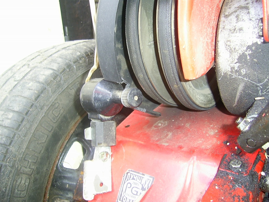

Привет Салютоводам !!! Три года назад приобрел Салют 5Х с двигателем HONDA GX-160. За это время пришлось вспахать целину 8 соток (плуг Зыкова) на даче, культивировать до 70 соток в год, сажать, окучивать и копать картошку по 20-25 соток в деревне. Вэтом году закончу прицеп и попробую подвезти с берега на дачу земли. думаю что обкатку уже прошел (около 80 часов), можно и пригружать. За это время 1 раз поменял масло в коробке и 3 раза в двигателе. А на днях вычитал на одном из форумов что двигателя в которых воздушный фильтр с масляной ванночкой не желательно наклонять более 15 градусов. Возник вопрос: может есть прибор который показывает угол наклона - установил на видном месте на мотоблоке и меньше проблем. В последнее время 2 передача иногда включается со второго раза. И еще придется делать утяжелители на колеса - на черноземе при копании картошки копалкой "Дельфин" вгору иногда приходится подталкивать - зарывается.
Хочется приобрести клон Салюта -Омич. У нас в Омске он скомплектован с Lifan-ом. В магазине около проходных ценник 21400 р, на рынке 19500 р. В обои случаях ЧП-исты. Почему то, по заявлению продавцов завод комплектует шкивами на вал отбора мощности только десятую часть изделий, говорят даже в инструкции вычеркивают. А как дело обстоит с Салютом по данным шкивам?
greydog Вот то что у меня
Но как правило правый ( с зади) вал отбора мощности редко используется и ставится заглушка. С лева средний ручей используется , как ремённая передача отбора мощности. Так ,что если будет оборудование с правым приводом , то придётся приобрести шкив.А так агрегат не плохой, компактный , с шестерёнчатым редуктором и у меня лифан 6,5.Заводится зимой без проблем.Главное навесное оборудование.
Удачной покупки !
Регистрация: 24.04.2008 Москва Сообщений: 1644
greydog написал :
Этот шкив (справа) должен применяться только для привода стационарных орудий, а для привода мобильных орудий он опасен, так как ремень пересекается с ручкой переключения скоростей. По ошибке такие орудия делал г-н Кораблев на своей Мобилк-Ке (хотя ему об этом говорили), но кажется он исправился и на своем мотоблоке Ландер-3 кусок вала отбора мощности заглушил, а на Тульском ТМЗ на Тарпане-07 совсем отпилили - все эти МБ используют редуктор из Омска. Можно смело брать без этого шкива. На моем мотоблоке я тоже эту конструкцию отвинтил, чтобы не мешала. Омские навесные используют отбор мощности от среднего шкива слева, а другие спереди от шкива двигателя. Видел на выставке Омич, отличается от Салюта не очень сильно. На выставке все производители плюются на Салют и Омич, за то что те опускают оптовые цены ниже китайских
Мне тож продавцы говорили про отбор мощности со шкивов привода, но тогда либо кожух снимать (опасно в эксплуатации), либо дырку в нём пилить. Хотя я в ближайшее время не собираюсь использовать МБ для привода навесных агрегатов , но в планах привод для бетономешалки (она пока тож в планах). Спасибо за инфу.
WOW! написал :
Так же буду снимать шкив , пойдёт на привод картофелекопалки.
