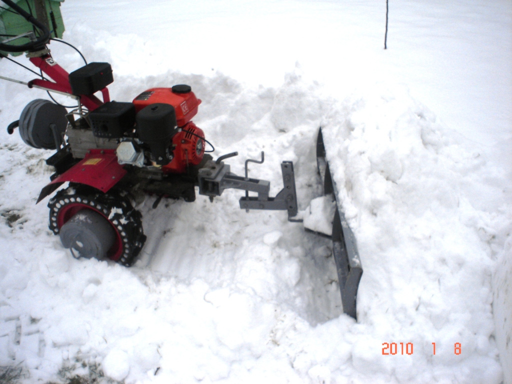

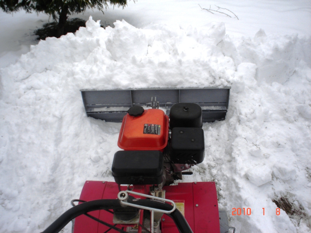

Всем привет.Выкладываю фото своих работ*

andr777 браво! Немало сделали за лето

СПАСИБО.
