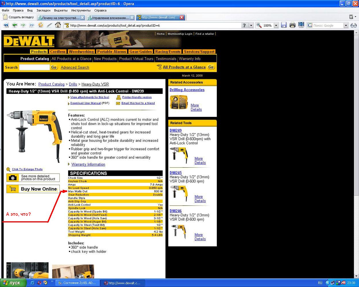

Забияка написал :
Это где указано, извините? Я заметил указания на выходную мощность аккумуляторных шуруповертов только у DeWalt.
Тут даташит на моторчик Mabuchi выкладывали - там и написано. На конечном изделии производителям не выгодно писать конкретику - это приведет к прямым сравнениям с конкурентами. Выгодее сделать покупателя дурачком, не понимающим четко за что он платит.
