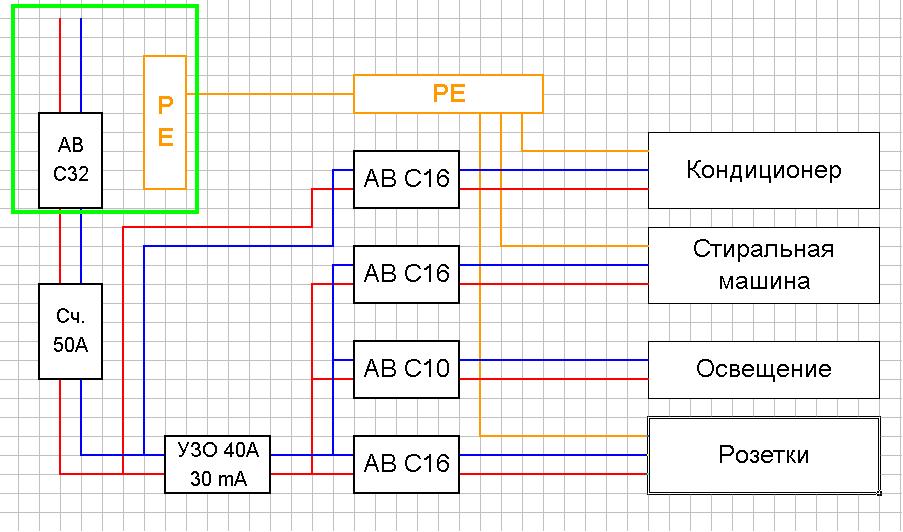

Есть хорошая новость: нашел Вагу 773 серия 20Ампер. Надеюсь выдержит с 16А автоматом Вага в прозрачном корпусе, видно внутри пружинки и шину, со стороны, куда втыкаются провода - лиловая. Надеюсь не подделка. Купил щиток навесной пластиковый, кабель ВВГ 6 квадратов.
Теперь плохая новость: автоматы Merlin Gerin по всем признакам подделка Пришлось взять 2хполюсные ИЭКи - временно. Через месяц собираюсь в саратов - там по магазинам поброжу. Просто срочно нужно собирать щиток... Вот что сейчас получилось пока что. Это мой первый щиток (первый блин комом!?). Автомат, запараллеленный с УЗО - для кондиционера.
Скажите, а как вы делали шину из провода - как я обозначил на фотографии белым цветом или баклажанным?
И (вопрос к экспертам) какой способ - правильный?

[a]Это мой первый щиток (первый блин комом!?).
судя по тому, что у Вас ДО подключения кабелей все зажимы УЗО оказались заняты- да...
что касается остального:
у меня похожие щитки работают не один год - если нормально затянуты винты - проблем никаких не будет
а на рекомендации "экспертов", всегда рекомендующих только все самое дорогое и самое "новомодное" смотрите спокойнее: "работа у них такая"
2мелочи" же- есть "неписанные законы": автоматы при "вязке" (шлейфовом соединении) предпочтительно ставить "по убывающей"- справа тогда будет 10 Ампер- меньше нагрев суммарный, знаете ли..
и ввод в УЗО-вводные автоматы ТОЖЕ предпочтительней все же сверху - не обязательно, но желательно для меньших возможных проблем при эксплуатации
maxperkins написал :
только вчера мой пенсионер-электрик делал такой щиток на 8 кондиционеров и розетку
конечно он делал "скобки" и собирал монтаж ими...
и если в двойных розеткахтакой "безобрывный" шлейф и оправдан, то в данном случае замена автомата (например, на 25 Ампер - при аварии в теплосети)
или добавление еще одного
станет весьма проблематичной, поэтому так никогда не делается..
Нет, цельную шину я не делал. Все эти провода - отдельные отрезки.

Valeryko написал :
Они не заняты это автомат на кондиционер подключен без УЗО - запараллелен с ним

Все, установил счетчик и щиток, сделал ввод 6 квадратов. Автоматы по порядку слева-направо: УЗО, кондиционер - 16А без УЗО, стиральная машина - 16А, подключенный 16А - свет и розетки, 10А - звонок и свет в прихожей (где стоит щиток, чтобы если сработает какой автомат было хоть какое-то освещение )
2le][a По сборке щитка - вопросов нет - просто и аккуратно.
А в распредкоробке - полный беспорядок с цветами проводов. Особенно переход с желто-зеленого на красный Хорошо бы прикупить изоленты: голубой, красной и полосатой желто-зеленой и промаркировать жилы. Когда-нибудь скажете себе спасибо за это
Kamikaze написал :
Никакой путаницы нет Просто там соединяется мой кабель с тем, который заложили строители:
Фаза - оба кабеля белые. Ноль - синий (мой кабель) и розовый. Земля - желто-зеленый (мой кабель) с оранжевым (это на самом деле оранжевый, а не красный ). И во всех розетках подключено так: фаза - белый, розовый - ноль, земля - оранжевый.

le)(a написал :
Если судить по цветам - в каждую розетку входят три фазы.
Где гарантия, что при очередной замене розетки не будет спутана фаза с "землей"? Или придется перепаковать распредкоробку (добавить еще провод и т.д.) и не будет опять же что-то спутано из-за отсутствия толковой маркировки?
Kamikaze написал :
Путаницы не будет Строители так заложили по всему дому земля - оранжевый. Насчет изоленты подумаю. Хотя можно еще на клеммах маркировку сделать.
