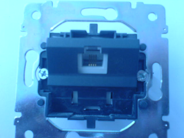

Есть такая (на фотках) телефонная розетка Legrand.
К ней приходит utp 5 cat (4 пары).
Задача стоит такая - грамотно все подключить.
Впервые вообще с этим столкнулся. Если бы там было две клеммки, то вопросов бы не было.
А в этой розетке 4 винта (самозасекающиеся контакты) - непонятно какую пару, каким винтом затягивать...
Ну, не специалист я...
Поиском ничего пока не нашел.
Регистрация: 28.02.2007 Ульяновск Сообщений: 43
Обычные телефоны работают на паре 2 и 3, т.е. внутренние контакты, если смотреть с лицевой стороны панели. До упора вгоняешь провод в гнёзда контакты 2 и 3, отвёрткой поворачивая по часовой зажимаешь их там. Проверь чтоб не вылезали. Там в каждом по две дырки, это без разницы(нужны если надо запаралелить) Если розетка двойная то соответственно контактов в два раза больше. Если подключить системный телефон, то там могут быть рабочими и 1, 4, но скорее всего у Вас не так.

Обычный двухпроводный телефон подключается к двум ВНУТРЕННИМ проводам разъема.
Если это не какой-то хитрый телефон - то полярность ему без разницы.

В каждое гнездо (2 и 3) вгонять по одному проводку? Ну, например синей пары.
Или же - по паре (синиюю пару и желтую например)?
Регистрация: 25.05.2006 Москва Сообщений: 33923
Rembo написал :
Именно так. И не зачищайте изоляцию.
Rembo написал :
Или же - по паре
Только не по паре - клемма предназначена для одной жилы.

Т.е. просто воткнуть проводок и затянуть?
prot написал :
Не затянуть, а повернуть по часовой стрелке на 90 градусов до упора - нож там сам изоляцию прорежет.

Для RJ-11 я других клемм и не видел у Леграна. А вот для RJ-45, как-раз, те, что числятся под 6 категорией имеют такие клеммы, а для 5е с нормальными ножами - более привычными для компьютерщиков.

Чтобы подобных вопросов не возникало, в качестве телефонного кабеля при разводке обычно используют однопарник. Лично я использую КВП 1х2х0,52 или аналогичную витую пару. В любом случае это разумнее и дешевле, чем использовать двух-, а то и четырехпарник.
Регистрация: 17.01.2008 Новосибирск Сообщений: 12
avmal В данном случае задача просто подключить. Под телефон проложен кабель 4-х парный, полы зашиты, стены заштукатурены.
Не переделывать же...
Rembo написал :
Тогда вам на все вопросы уже ответили, а цвет жилы выбирайте на-вкус - самое главное, чтобы в розетке и телефонном боксе этажного щита это оказалась одна и та же пара.

Добрый день!
Столкнулся со следующей проблемой при подключении телефонной розетки Legrand Valena.
Тлф линия уже проведена и на конце стоит действующая розетка. Хочу поставить на линию еще одну. Всё делаю по известной схеме, но получается следующее:
  • либо есть сигнал на устанавливаемой розетке, но на оконечной сигнала нет.
  • либо есть сигнал на оконечной розетке, а на устанавливаемой сигнал есть на фоне очень сильного шума, который появляется хаотично, такое ощущение, что проблема может быть в контактах.
Кабель использую вот такой, только с двумя проводами и в черной пвх оболочке (жилы многопроволочные):
Возможно из-за того, что жилы многопроволочные, при их зажиме в контактах получается не слишком надежное соединение, с помехами.
Прошу помощи знатоков.
Регистрация: 24.07.2008 Самут Пракан Сообщений: 2528
serjio написал :
Правильно предположили. Используйте кабель с одножильными проводниками.

Целиком кабель заменить не получится, он уже проложен. Какой выход? Припаять к выводам одножильные проводки и уже их вставлять в колодку с контактами?
И кстати, почему по схеме подсоединения не следует зачищать оболочку проводов?
