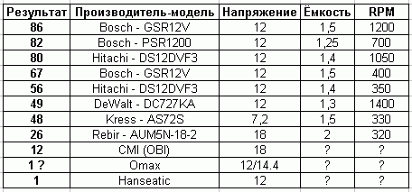

+1. В промежутке, который будет между брусками, будет меньше сопротивления, чем в монолите. Для всех одинаковый тест! Дополнительный JSR-тест проведу как только брус с дачи привезу.
После 150 акб стал чуть тёплый, ощутимо нагрелся мотор , дал ему остыть полчаса.
Крутил бодро что вначале что в конце, лишь на последнем десятке заметилось снижение мощности.
Положение трещётки - 9 (из 16).
На 1 и 2 скорости нету никакого желания тестить - это было бы очень долго.
P.S. Проверял им глухарь без засверливания 200*10 ( под головку на 13). Закручивал и выкручивал, глухарь был очень горяч

На самом деле, всё закономерно.
Инструмент мощный. Чем выше скорость, тем больше саморезов означенного типа успевает закрутить на одной зарядке, что подтверждается и другими результатами (где тестировались одинаковые шуруповёрты на 1-й и 2-й скоростях.)
Да тут ещё и батарея могучая - 3 А*ч.
Отличный результат.
3-я скорость (1700/мин) отличается от типичной 2-й (1200/мин) не так сильно.
Я ткие глухари только в лабазе видел. В жизни не пользовался ни разу.
Я и 6х только ради теста приобрёл. Правда, оказался не так страшен ч..., придётся теперь на дче их использовать
Но 10х200... Ужас какой-то.

SPARKY - BUR 15E 1,5Ач Вкручено 45, выкручено 43.
Брусок 4,5x6,5(половая лага), зажимал в тиски, чтоб не лопнула. Саморезы 10шт золотистые, резьба до шляпки, шершавая с задирами. После выкручивания горячие, не взять в руку. Бита USH Pz3 Germany. Муфта-трещетка на 12 положении из 19 (19-е сверление). 1я скорость 350об/мин.

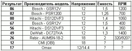

Интерскол да-18ЭР. Свеженький, принес домой, зарядил аккумуляторы, сегодня ставил один на додзаряд еще раз, другим крутил:
Итак, на 400об/мин 65закручено, 65 выкручено(последний еле-еле).
Отчего у товарища получилось в 2 раза больше? Даже уже расстроился... Попробую вторым аккумулятором...
