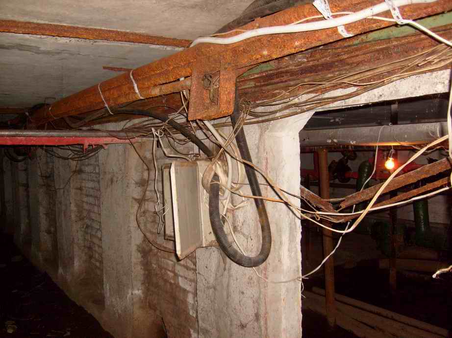

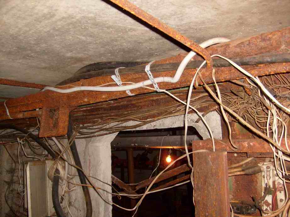

Поэтому выкладываю в этой теме. Девятиэтажка 606 сер., 7 подъездов, 1976 г.р.
Давно стоял вопрос о замене вводного кабеля в квартиру от распредщита подъезда, расположенного в подвале. Но сначала, лет пять назад бились с гл. инженером ЖЭС о замене или восстановлении нормального состояния щита.
Состояние было: сгнившие алюминиевые фазные шины, зависшие в непонятном состоянии автоматы (вкл. или выкл.???) Висящие "сопли" и т.п. После "восстановления": сгнившие нижние части шин обрезаны (до изоляторов крепежа уже не достают), поставлены новые АВ (втиснуты без крепления в промежутки между старыми), 9 штук по 40А на 35 квартир девятиэтажки...
Затем установка металлических дверей на подвальных дверях преградила доступ посторонним.
И это правильно. (С)
Вот мне сегодня "повезло"... дворничиха утром не закрыла... Весь день думал куда бы фото отослать... Может в тему форума и в Энергонадзор?
Последний раз распредщит я видел года два назад, состояние было не ахти, но сегодня...

"апофигей" полный
sergey_sav написал :
По-моему, в прокуратуру ...
Регистрация: 20.02.2006 Челябинск Сообщений: 2302
а что такого особенного ?, рядом ничего горючего нет, пожара не будет , даже при глобальном к.з., на подстанции автомат "щёлкнет". В таком состоянии большинство домов старой постройки. Охи -ахи тут устроили, скорее современная пластмасса загорит, чем карболит.

Да, челябинские мужики настолько суровы, что их не проймёшь такими картинками!

=vadim= написал :
-прежде всего провода под напряжением брошены ПОВЕРХ щитка, то есть при закрытии дверцы провода будут перебиты и человек в лучшем случае получит ожоги, в худшем попадет под напряжение
  • помещение явно не чисто электрическое,т.е. дверца вообще должна быть замкнута, а это невозможно...
  • причем никаких дополнительных материальных затрат такое исправление не даст, хотя надо было сразу делать нормально, не пришлось бы переделывать...
  • короче говоря, предписание и штраф гл.энергетику МЖРП при проверке гарантирован...

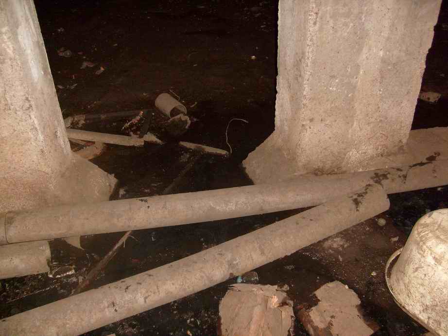

Сейчас опять "повезло". Был не закрыт вход в другой подвал...
Но тут даже дежурной лампочки не было, чуть не утонул...
_Бесспорных мнений не бывает. Бывают мнения с которыми бесполезно спорить._
Зато, при внимательном рассмотрении понял, что кое-что пытались тут делать... Щиты "новые" распределительные есть! (слева от старых через проём), но поближе к ним не рискнул подойти. Опять не был готов (надо сапоги носить с собой) Но "новые" щитки запитаны от старых, что очень хорошо видно невооруженным взглядом.
На этом подъезде в щитке отсутствуют даже следы от фазных шин... алюминь, аднака

Valeryko написал :
а нехрен лазить !!, лох туда не полезет, а если полезет туда ему и дорога. В подъездных щитах также всё открыто, пальцы никто не суёт. Помещение, конечно надо на замок закрыть, даже символического хватит.

=vadim= написал :
  • Тем не менее, если что случись (дети, например, погибли) - за раскрытый настежь шкаф под напряжением статья гарантирована...
  • или Вы полагаете, что дверцы с замками у электрошкафов придуманы только для красоты?
=vadim= написал :
Тоже должны быть закрыты все токоведущие части на замок. Доступ только к автоматам и окну счётчика.
