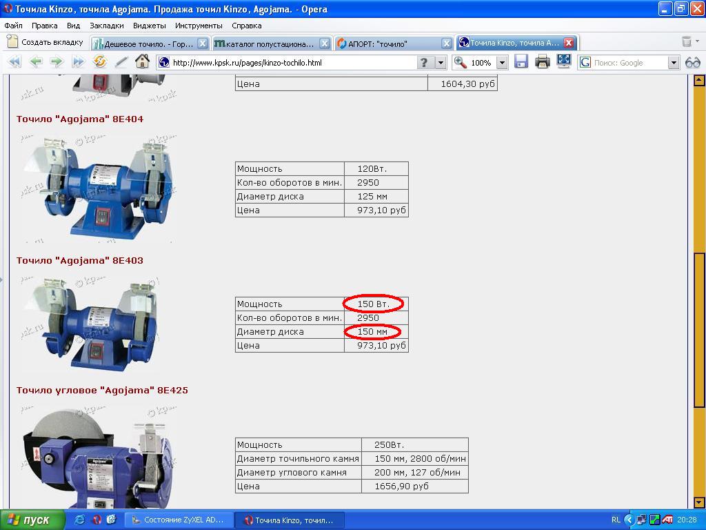

точило с диаметром круга 150мм мощностью 150Вт
А Вы и такие видели?

На вид - бывший бекум. А вот где они его делают? До сих пор в Европе?
Alex___dr написал :
А Вы нет?
150 ватт на 150 мм, удумают же. А эта агояма - с того же завода, что и кинзо? Не перегревается?
