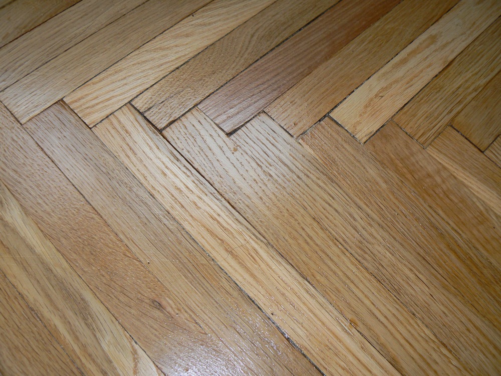

Я делала свой дуб Bona Flow полуматовый (хотела глянцевый, мастера отговорили):
Очень довольна. Конечно, не знаю, понравится ли вам. Запаха нет, бесцветный, сохнет быстро. Три слоя в один день наносятся. Третий правда сонет до полного отвердения не менее недели. Между первым и вторым слоем - 20 мин (до отлипа, босиком можно ходить), второй 40 мин (тоже самое), третий наносится и оставляется. Не затемняет, не высветляет, а на мой взгляд, придает очень приятный оттенок.
Фотография может не очень удачная. Вспышка несколько мешает.
sotik_ написал :
грунтовке Bona D5
подожжет дерево, паркет станет темным. Я видела в готовом варианте еще покрытый лаком той же БОНы, мне понравилось, смотрелось очень солидно.

Анита написал :
Миниатюры
странно. в основе флау есть полеуретан и стало быть паркет должен слегка "подгореть" а у вас он остался светлым.
я 3 года назад проциклевал старый паркет, он из грязно-серого превратился в в красиво-светлый. купил бесцветный лак (наш 231) и думал что паркет светлым и останется. фигушки. стал тёмнокоричневым как мебель . хотя из за этого чёрные стыки незаметны очень скоро собираюсь пакет цикленуть и во второй комнате и учитывая детский опыт хочу разориться на лак импортный, лишь бы паркет остался светлым. только вот не могу разобраться с полиуретаном...
