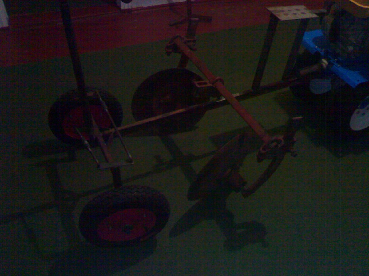

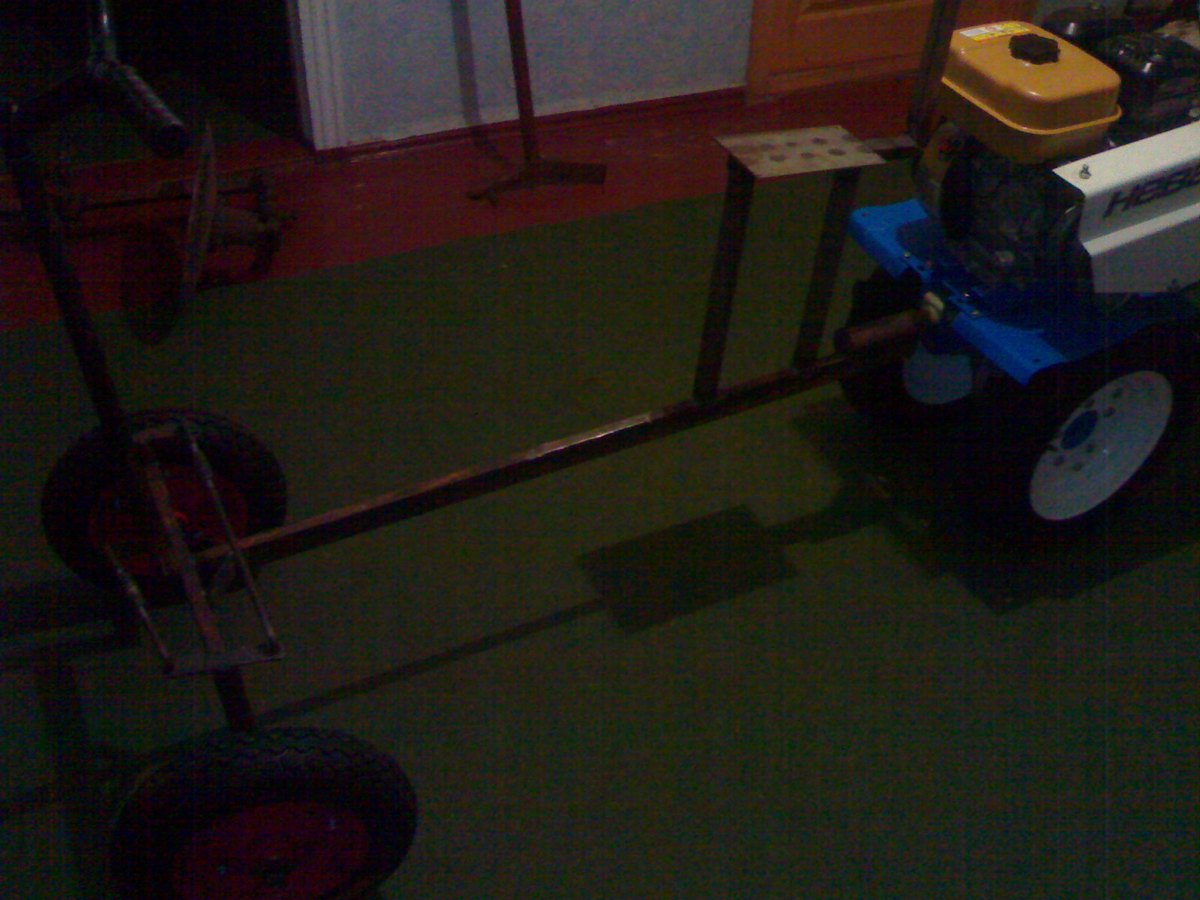

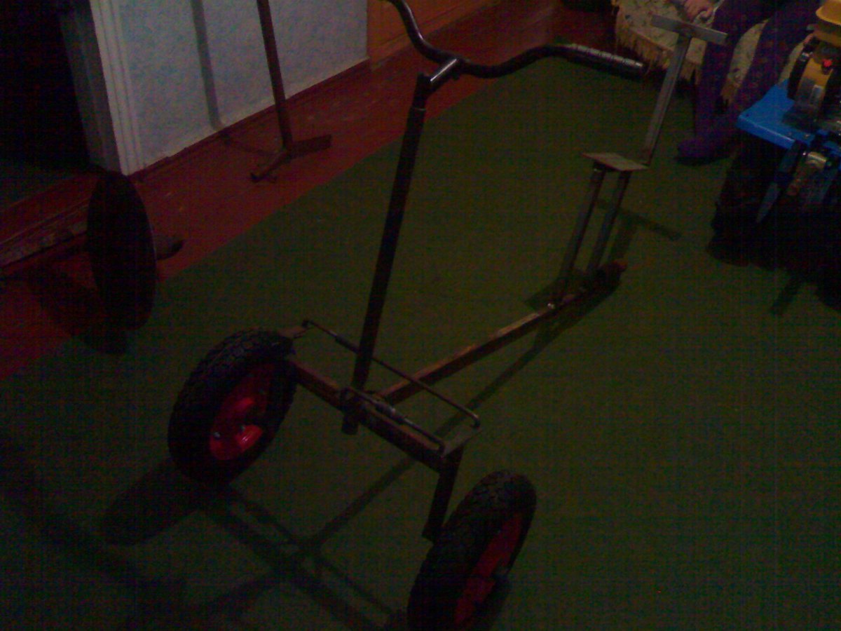

Добрый вечер, поменял ник. Но я думаю узнаете меня по моим самоделкам. Я уже показывал как транстортирую мотоблок на дальние расстояния: , а так езжу на небольшие расстояния: , ,

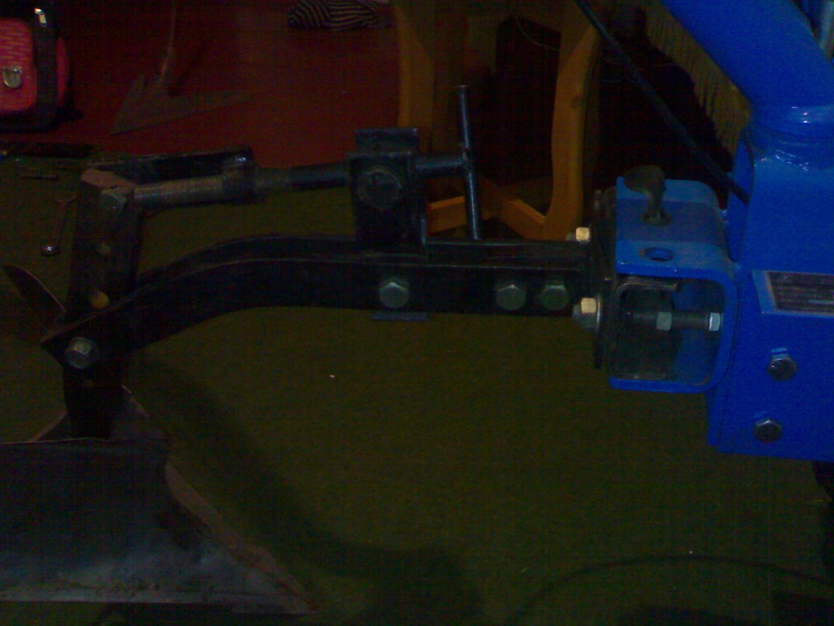

Это сцепка изготовлена из "Газоновской" крестовины и двухрядного колесного подшипника от 41 "Москвича". Через эту сцепку присоединяю и автомобильный прицеп, перевожу что то не тяжелое и не далеко. , .
Теперь-С будем знать-С. Поздравляю-С.
То что Вы заменили стандартное скольжение качением хороше. Но надежности убавили плохо. Болт приваренный к крестовине - соединение не надежное. Весь прицеп опирается на нижнюю шайбу-заглушку крестовины (на 2 болты М6) что тоже не есть хороше. Имхо.
Развесовка прицепа такова, что нагрузка на болтики М6 небольшая. Сварочный шов надежный, ось выполнена из нержавеющего болта, приварена нерж электродом, по началу эксплуатации были сомнения но за 11 лет ничего не случилось. Приличный запас прочности.

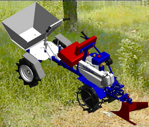

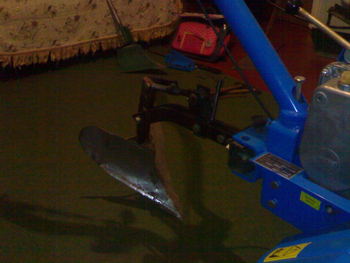

Привет всем, есть такое суеверие " нельзя расказывать о своих намерениях" ато не сбудутся ,не вытерпел .Есть идея сделать мотоблок на базе двиг."Муравей" "чашка с сателитами " от ВАЗ укороченые полуоси от ВАЗ пром.вал колеса на 13 резина "Елочка" или ГЗ в виде хомута надевать поверх резины(любой),назначение вспашка ,копка картофеля.Звездочки 12-42-12-42 скоро сделают(обещали) .Хотелось чтоб передаточного отношения пром. вала хватило,если нет то буду (наверно)делать шестер. редуктор.Передаточное отношение (свалом) получается 1:10 примерно.Если у кого есть опыт какое должно быть чтоб выйти на пахотную скорость подскажите.
Спасибо Shihan за ссылку на подборку из "М-К" вся информация очень полезная особенно удобно и быстро получается сравнивать разные самоделки ,что касается моего вопроса то передаточные значения находятся где-то в "районе" как у меня.Ну время время, покажет пока так сказать "кризис" на руку (свободного времени больше ) в пршлый сезон на участке был два раза садил и копал ,вся работа лягла на хрупкие женские руки .

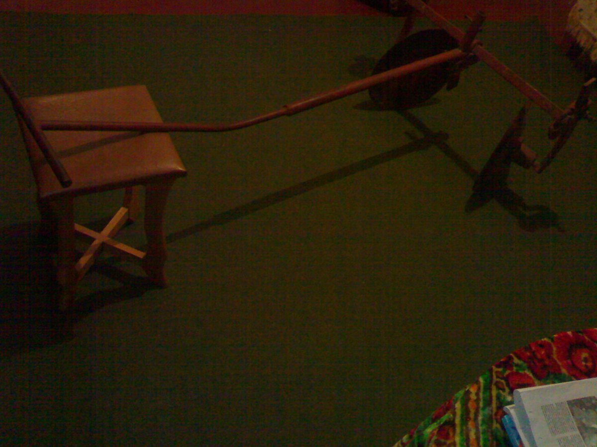

По картошке полез бурьян.Попробовал бороновать.Бурьян моя борона (60\80) не впечатлила...

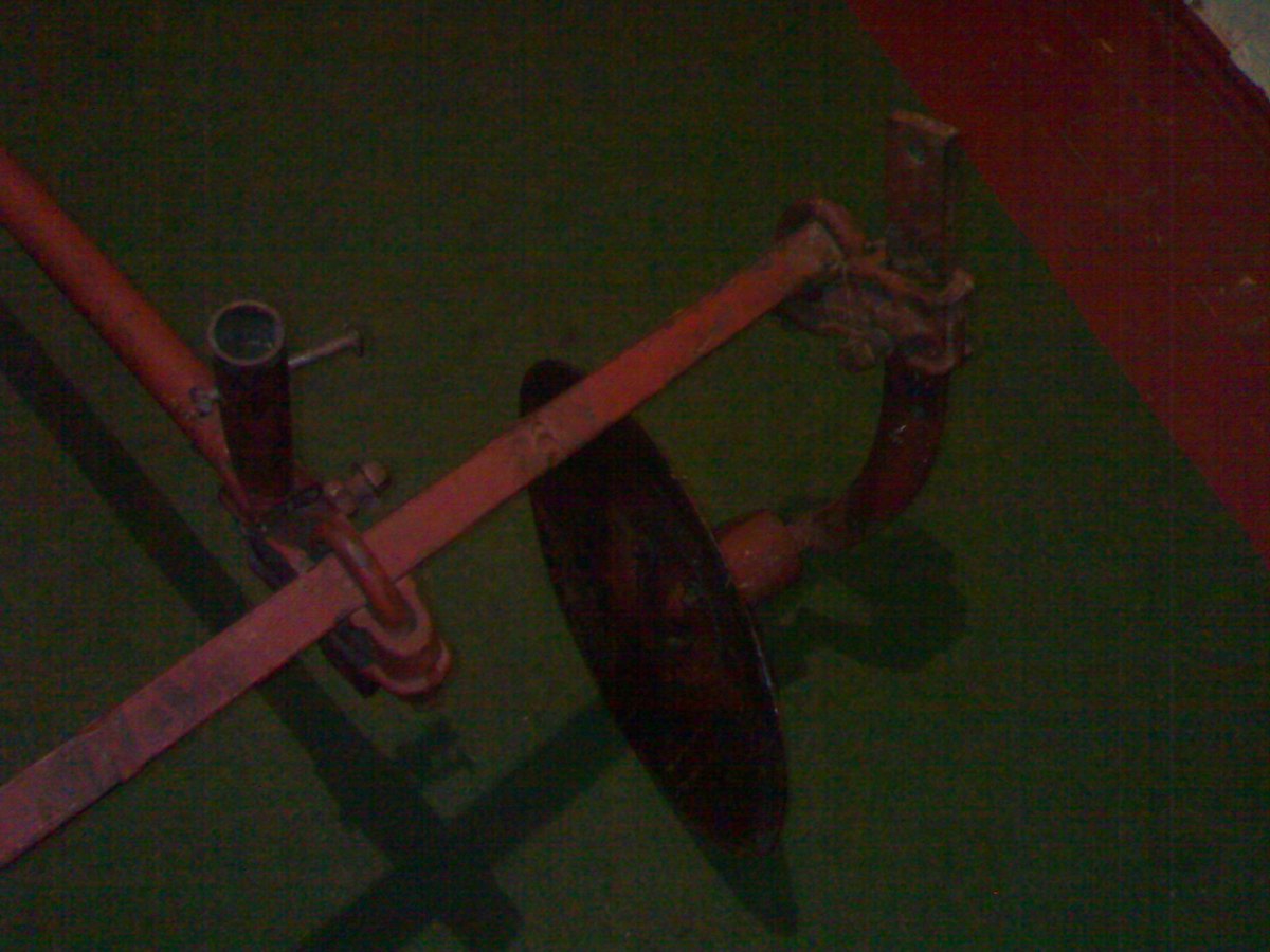

Поставил диски под ноги и на второй...Картошка взошла пока слабо, подгорнул не сильно...
Бурьян переполол очень эфективно.Забыл указать, был на грунтозацепах, рыхлили землю...
Междурядье на 80.
Вывод.
Борона в хозяйстве вещь нужная, мой город после бороны с другими не сравнить, но только для закрытия влаги...

А вот диски против бурьянов именно на 2 очень эфективны.Понравилось.
На 1 совсем не то...Как впрочем и в ручном режиме.
