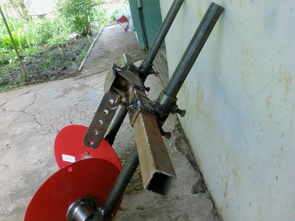

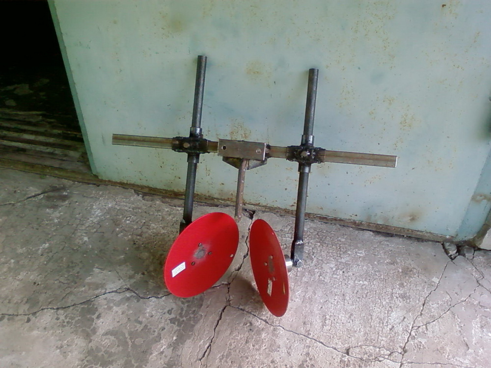

Добрый день. Посадил 3 мая картошку под дисковый окучник. Понравилось делать гребни идеш и отдыхаеш но тяжело заваливать картошку граблями на следующий год думаю придумать какой нибудь загортач чтобы заваливало соседний ряд
alexku59 написал :
А что за мотоблок? Понравился. Где Вы его храните?

alexku59 написал :
А вот теперь Вы и попались.
С этого места как можно по подробней. По фоткам у Вас стойки и диски стоят / , а по всем рекомендациям \. Кто то об этом уже упоминал. Но расказ из первых рук хотелось бы услышать.
И если можно фото с боку и с зади.
