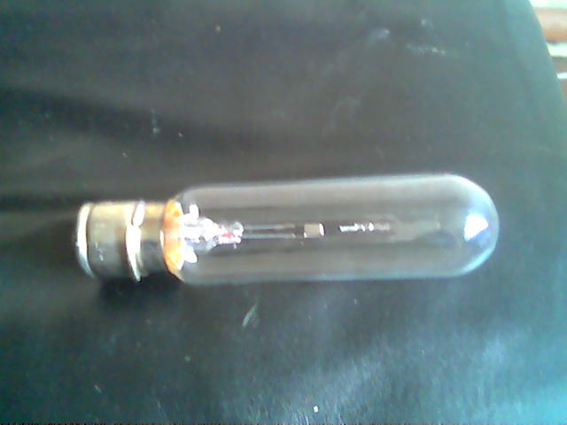

Сегодня мне досталась коробка ламп (14 штук).
Очень похожи на железнодорожные,для прожекторов электропоездов.
Но! Почему-то на 30 вольт.
На цоколе выбито---30 в. 400 Вт.
И все.
И еще написано (на цоколе) ----"устанавливать цоколем вниз".
Цоколь без резьбы,похож на железнодорожный но не то.
Теперь,собственно задача
Подключить их в 220 вольт.
Естественно, для этого надо соединить последовательно.
И желательно,чтобы напряжение на каждой было не 30, а 25 вольт (работа с недокалом).
Т.к если они прожекторные,то срок их службы невелик. А с недокалом отработают свои положенные 2000 часов.

А вопрос в том, какую мощность выдаст каждая (в % от номинала) при соединении 7 штук последовательно .
И собственно,еще вопрос ----для ченог такие лампочки вообще выпускались?
Лично я прожекторов на 30 вольт не видел.

2azus6 Имеет смысл включить 8 ламп последовательно, тогда на каждой лампе будет рассеиваться мощность, примерно на 20% меньшая номинала (при напряжении 220В). Если их следует
azus6 написал :
, то что Вы собираетесь освещать?

И все-равно,мне непонятно, зачем выпускались лампочки на 30 вольт.
Думаю, не надо пояснять, какой это ток при 400 ваттах----больше 13 ампер.
Сегодня просто нести было тяжело, а назавтра я приготовил себе 2 прожектора под эти лампочки.
Вот только отчего они питались---не знаю. Могу предположить,что от мощного трансформатора. Но ничего похожего я там не нашел (завтра еще поищу)
Ладно, надо удовлетворить желание автора.
Самый лучший способ это трансформатор соответствующей мощности, 220/24
Может быть для кинопроекторов?
Alex___dr написал :
Так и есть.

Эти лампочки очень-очень боятся сотрясения в процессе работы.
И самое главное - им требуется принудительное охлаждение.
Ресурс этих лампочек 200 часов, т.е. в 2.5 раза меньше обычных лампочек для освещения.
azus6 написал :
При недокале снижается температура спирали с 3000°С до 2500°С и ниже. Освещения они будут давать в разы меньше, т.к. спектр их света сдвинется в инфракрасную область.

Это лампы от кинопроекторов "Украина". Ресурс очень маленький, крайне капризны к вибрации, т.к. имеют большую плоскую спираль, которая сделана такой для равномерного освещения кадра в кинопроекторе. Самое лучшее им применение, либо на "molotok.ru" (может кому-то очень нужны), либо в помойку.

Существовали также на 17В 170Вт. Так же кинопроекционные.
in my humble opinion
Администратор Регистрация: 13.03.2006 Москва Сообщений: 28225
Kvost написал :
Причем, как минимум двух типов, с рабочим положением вверх цоколем, и вниз...
