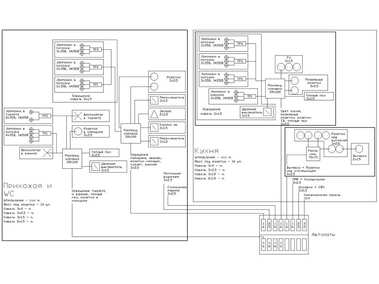

Добрый день! Приобрел квартиру 3-ку в СПб 137 серии 93 г.п. Т.к. денег особо не осталось, ремонт буду делать пока только на кухне и в коридоре, в остальные комнаты пока просто заведу кабеля и подключу к существующей проводке. Саму разводку решил делать сам, дабы инструмент есть, моск тоже. Вот набросал такую схему, как и что подключать, есть вопросы:
  1. есть ли там серьезные огрехи
  2. влезел ли по 8 концов в распред. коробку (буду использывать WAGO)
  3. верен ли сам принцип разводки
  4. какой кабель использывать, NYM?
Подключение в щитке, будет делать спец, я же просто выведу туда все эти концы.
Кабель буду прокладывать за навесным потолком, на спусках штробить либо в существующий канал.
И если мне будет все это лень делать самому, то сколько это будет стоить вместе с разводкой в щите если нанимать спеца?
Регистрация: 25.05.2006 Москва Сообщений: 33773
Dames написал :
При желании и умении все можно уместить.
Dames написал :
Попробуйте подумать над тем как отказаться от всех распаечных коробок.
Dames написал :
Ага.
Регистрация: 03.08.2007 Санкт-Петербург Сообщений: 72
Ну относительно допустим розеток, это делать шлейфом через розетку(неужели это лучше чем в коробке???)+ увеличить число автоматов(чего не хочеться)... Но как насчет освещения и звонка: как делать без коробок не понимаю.
Dames написал :
Если вы считаете, что для коробки вы найдете более надежные клеммы, чем их изготавливает для своих установочных производитель, то ради бога - ставьте коробки, только как вы их потом будете разыскивать под слоем штукатурки? А под штукатуркой они окажутся рано или поздно ...
Dames написал :
Точно так же как и с коробками, только вместо двух коробок - распаечной и установочной, используете одну установочную. Извините, но мне эти непонятки непонятны.
Если я правильно понял, то распаячная коробка это распаячная, а вот установочная, эта то куда вставляется выключатель и закрепляется в нем. Ну если допустим с автомата приходит на выключатель 2 провода и уходит два, то это еще более менее можно там уместить, не говоря про то, что штробить нужно в два раза шире. А вот если допустим переключатель да еще и звонок, это уже просто дофига кабелей, а если еще под выключателем розетка... Не буду же я звонок на отдельный автомат вешать.
Как я понимаю, плюс безкоробочности это легкий доступ в будущем на случай непредвиденных поломок.
Dames написал :
Это первостепенное требование к любому месту коммутаций.

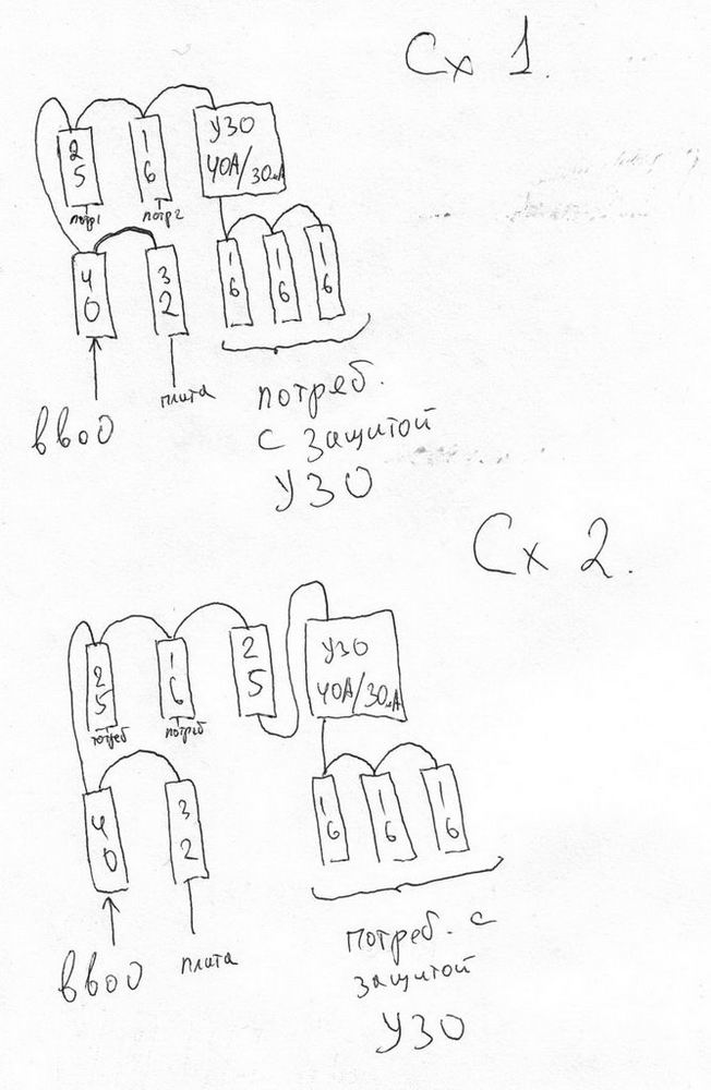

Сейчас уже вся разводка на финальной стадии, и дошло дело до подключения УЗО, как его корректно подключить:
В квартиру приходит вводной автомат на 40A, далее от него по потребителям.
Узо хочу поставить на группу из 4-х автоматов. Электрик говорит что нужно на узо ставить отдельный автомат, и получается:
Вводной на 40А, затем идет несколько автоматов для которых узо не требуется, затем автомат для узо на 25A, потом УЗ0 40/30mA, и далее автоматы защищенные узо.
И вот вопрос, нафига этот автомат на 25А если перед УЗО стоит вводной на 40A, и на кажного потребителя по автомату.

Dames написал :
Для автоматов, может, и не требуется, а для линий элетропроводки и электроприёмников никогда не помешает.
УЗО 63А/30мА решит это затруднение.
Вот нарисовал тут схему с двумя вариантами... первый как думаю я, второй как говорит электрик. Как сделать в итоге???
avmal написал :
А как обойтись без распаячной коробки для подвесного потолка с кучей светильников, да еще и от разных выключателей? Шлейфом их соединять геморно, ибо по любому землю надо отдельно вести, уж проще сразу все звездой....
Я решил к физическому потолку прикрутить распаячную коробку, завести в нее фазы от выкл, нейтраль и землю, и уже с нее звездой к светильникам. Так по идее ничего не нарушается
Одна проблема - если в случае с реечным потолком доступ довольно простой, то вот в случае с ГКЛ - попа...как сделать легкий доступ к распаячной коробке у гипсокартонного потолка пока мне лично непонятно.

Dames написал :
дак подключения УЗо
Зачем Вам линии без защиты УЗО?
Поставьте УЗО после входного автомата.
Если всё-таки сгорит (маловероятно), замените на 63А/30мА.

Это квартирный щиток, и поэтому тут узо только на мокрые приборы...
На лестнице поставлю общее УЗО на 63/100Ма, там еще один автомат на 40А есть.
И всетаки как его подключать... 2 схемы были выше нарисованы рукой.
Dames написал :
Под его защитой будут электроплита и освещение? Это нормально.
Розетки, к которым будут подключены стационарные потребители вроде кондиционера, холодильника, СВЧ-печки? Допустим.
Но розетки общего назначения определённо стоит защитить УЗО на 30мА.
Если плита подключена мимо УЗО 40А/30мА, то отдельный автомат для защиты УЗО не потребуется: перегрузка невероятна, от сверхтока защитит автомат С40.
