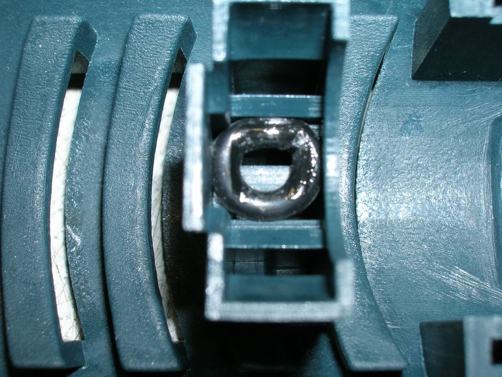

Занимаюсь радиолюбительством.Часто делаю корпуса из дюральки под аппаратуру.Вопрос чем сподручнее проделывать отверстия под выключатели,галовки и т.п.Отверстия бывают произвольной формы и размеров.Реально лобзиком выпилить круг диаметром 3см?Сейчас рассверливаю по контуру,выбиваю перемычки и довожу напильниками и надфелями,но это очень трудоемко.

Аккуратный -нереально. У меня bosch gst135. Дремелем. У меня снова бош.Вот например :см. фотки.Последняя фотка по хронологии первая.

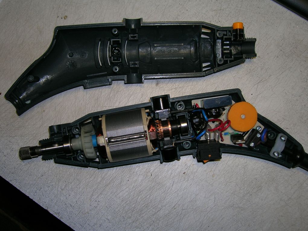

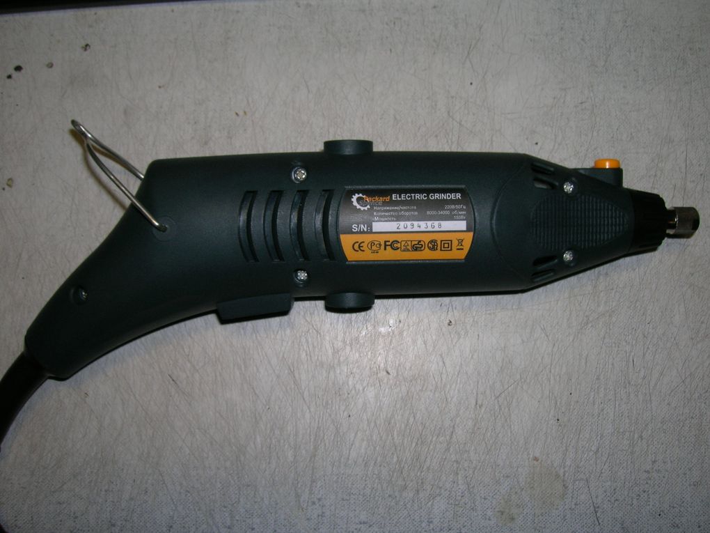

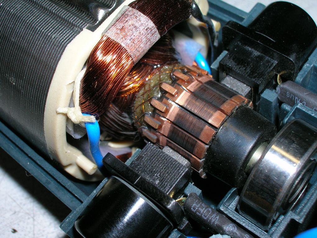

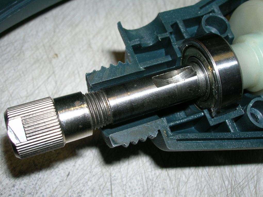

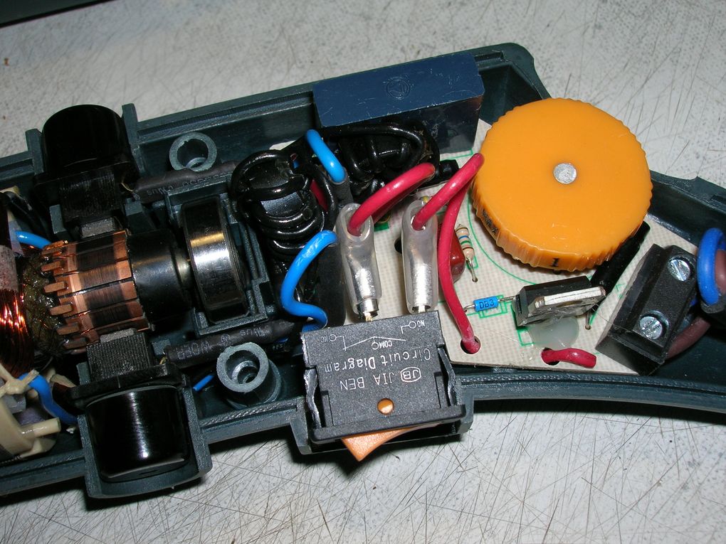

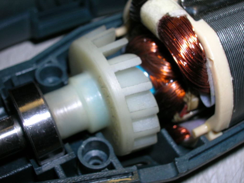

Зашел в магазин Дремели все стоят больше 5 тыс.Ну их на..ер подумал я буду делать по старинке.Потом случайно наткнулся на китайскую бор машинку стоимостью 985р в общем не удержался и купил(хотя зарекся не брать дешевое), сдохнет не жалко, хоть узнаю что это такое.Дома осмотрел,разобрал.Что не понравилось:жесткий ПВХ шнур(заменю),едва заметное биение(для моей работы не важно),отсутствие константной электроники(ну за такие деньги я размечтался).После вскрытие этого чуда китайской инженерной мысли был в шоке.Увиденное превзашло мои наилучшие ожидания.Добротный вал,хорошие закрытые подшипники,аккуратная пропитанная обмотка,нормальная плата электроники.Теперь несколько вопросов.1.Слабые места в конструкции.2.Сколько это чудо прослужит при использовании раз в месяц около часу.3.За что берут пятикратную стоимость конкуренты,неужели за конст.электронику и имя.Особенно интересно мнение тех кто пользовался и брендами и китаем.Что скажите?Фото привожу.
Еще один.

Брэндовым пока не пользовался (перевес сил еще на стороне жабы), а вот китаяса (Эйнхель) купил таки пару месяцев назад.
Эксплуатирую его в хвост и в гриву - в туалете и ванной вычистил все межплиточные швы, вдоль и поперек попилил-покромсал туеву хучу пластиковых панелей и профилей, зачистил и отполировал все труднодоступные загогулины в фарфоровых и металлических прибамбасах в доме (посуда, кухонная утварь, украшения, фурнитура и т.д., и т.п.). Родную расходку давно сработал, докупаю по мере необходимости - и нонейм, и фирменную.
А машинка жужжит себе и жужжит. Весело так, продуктивно. Минус один - на низких оборотах (влоть до 3) работает с большой неохотой.

Вот на днях прикупил Einhell (использовать буду изредка, поэтому не хотелось тратить деньги на бренды), мне он понравился своим управлением, относительно богатая комплектация (правда в ней нет армированных дисков) и мощность приличная (ИМХО честная). Потроха почти такие же как у вас, а вот управление реализовано на симисторе Z0409 и на программируемом микроконтроллере Atmel AT89C2051 (т.е. контроль поддержания постоянных оборотов под нагрузкой должен быть более оптимальный).
Кому интерестно, вот по теме
Александр.
резиновый демпфер на задней опоре, как всегда?
Да конструкция один в один.Похоже клепают их на одном заводе.А регулятор действительно круче.Еще б жк и чем не Дремель .За сколько взяли?Никто так и не сказал о ресурсе.Похоже все по Дремелям тащатся,нам москвичей не понять.

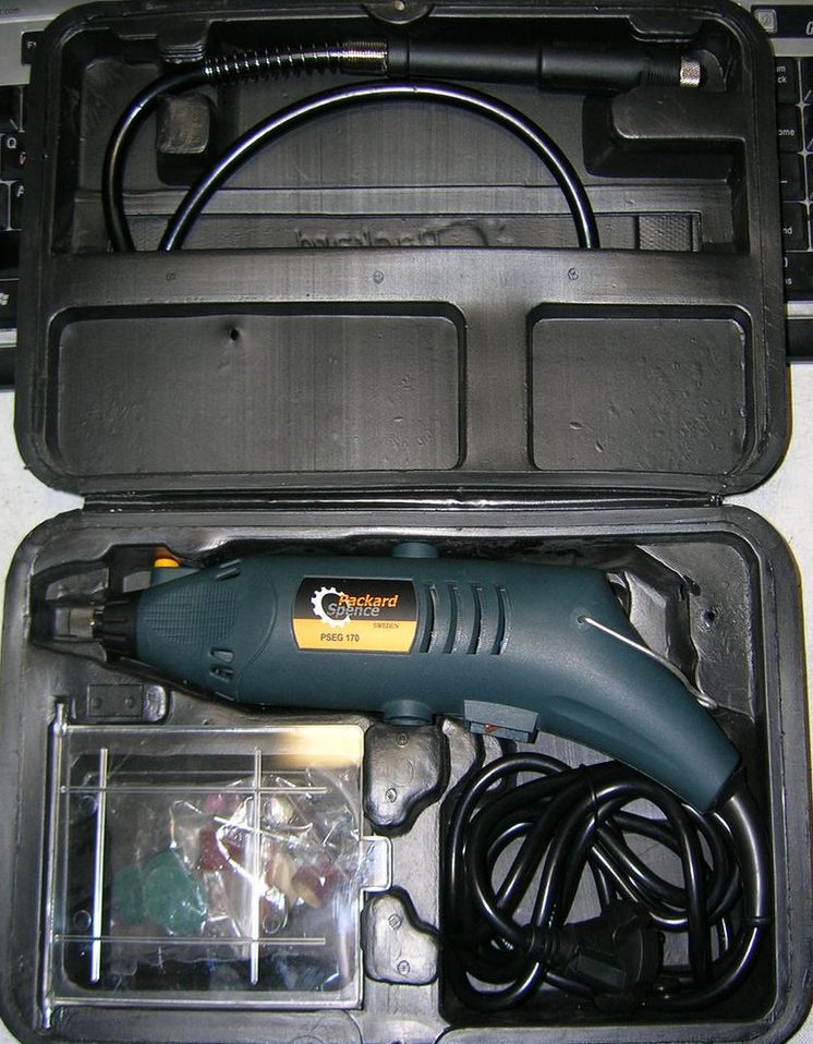

2парадокс Вот неплохой чемодан, впридачу вал и машинка за 50 баксов. А вы говорите что для 240-ой не делают приличного кейса, так как переплатить придется 1000 рублей.
Под ресурсом имелся срок службы.Или наработка на отказ.Хотя строго говоря это разные вещи.В общем сколько часов она наработает до первой поломки.Такое ощущение что все только Дремелями пользуются,а с китайским никто не работает.Слабо хоть одному Дремелисту выложить сюда фотки своего чуда.Думаю потраха будут один в один.
