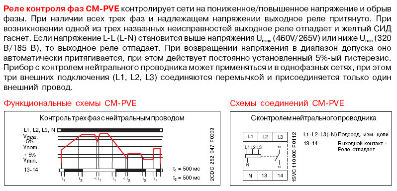

Смотрел каталоги, высмотрел реле контроля фаз и напряжения ABB CM-PVE. Реле имеет НР контакты, при наличии номинального напряжения контакты замыкаются. В случае повышенного/пониженного соотв. размыкаются. Подробное см. "работа-реле-cm-pve.jpg". Длительность включения 100% (спецификация в ABB Russian EPR catalogue 2005.pdf).

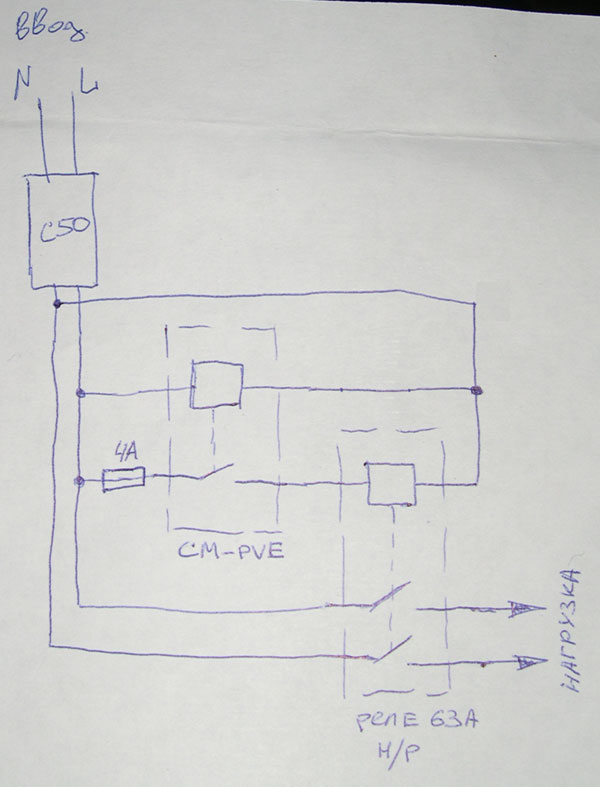

Накидал простую схемку см. "схема-включения.jpg" (прошу прощения что от руки ) с силовым двухполюсным реле 63А от Леграна, НР контакты, но в каталоге не нашел полных характеристик (catalogue2005rus.pdf).. В связи с этим два основных вопроса:
1) Длительность включения силового реле? При такой схеме подключения длительность составит 100% если с питанием не будет проблем, так ли это плохо? Нужен дополнительный теплоотвод?
2) При пропадании питающего напряжения на катушке силового реле, так ли будет просто разомкнуть контакты пружине при включенной нагрузке? По идее это должно быть предусмотрено.. Но все же.
По защите реле от КЗ (по специфик.), в данном случае доп защита выполнит вводной автомат. Кушать это дело будет 0,05кВт/ч если не напутал ничего. По схеме включения может замечания у кого?
ps: Если кто силен в Легране, разъясните, пожалуйста радикальные отличия 040 75 и 040 95, второе дороже в два раза и не имеет принудительного ручного управления.
Схема правильная, но я предлагаю заменить предохранитель на АВ 1-2А. Доп. защиту вводной автомат не выполнит, так как для АВ 50А неисправность в обмотке воспримется как нагрузка.
Хотелось бы узнать, зачем устанавливать реле контроля фаз и напряжения ABB CM-PVE, что за критичная нагрузка?
1-й вопрос не совсем понятен. 2-й вопрос − производитель давно уже все продумал, да и в практике никогда не возникал.

Предохранителем думал защитить только контакты CM-PVE, возможно, как Вы исправили, будет лучше. В данном случае сеть однофазная, перемычка на L1-L3, нагрузка обычная бытовая техника, защита как от повышенного так и от пониженного напряжения.
По первому вопросу, скажем в спецификации на ABB CM-PVE явно указана длительность включения, т.е. при замкнутых контактах и нагрузки на них (не превыш. номинал) реле может работать сколь угодно долго, я так представляю это, в Леграновском же каталоге по этому поводу ничего нет. По поводу теплоотвода, нужно в данном случае или нет, шкаф в квартире => температура комнатная, но может имеет смысл поставить разделительную термоперегородку для лучшего теплоотвода с силового реле.
По второму вопросу, возможно действительно так, хотел услышать практиков
Если автомат вместо предохранителя, то мне кажется имеет смысл ставить тут 1А с хар-кой B.

А будет ли 3-фазное реле работать в однофазном включении?
Из документации этого не видно, так-что разобраться надо с этим.

Работа в однофазной сети явно указана в документации, см. "работа-реле-cm-pve.jpg", потребляемая мощность max при вводном автомате 50А (длит.) вряд ли больше 12-13кВт, и то это в редких случаях, обычная квартира и бытовые потребители.
