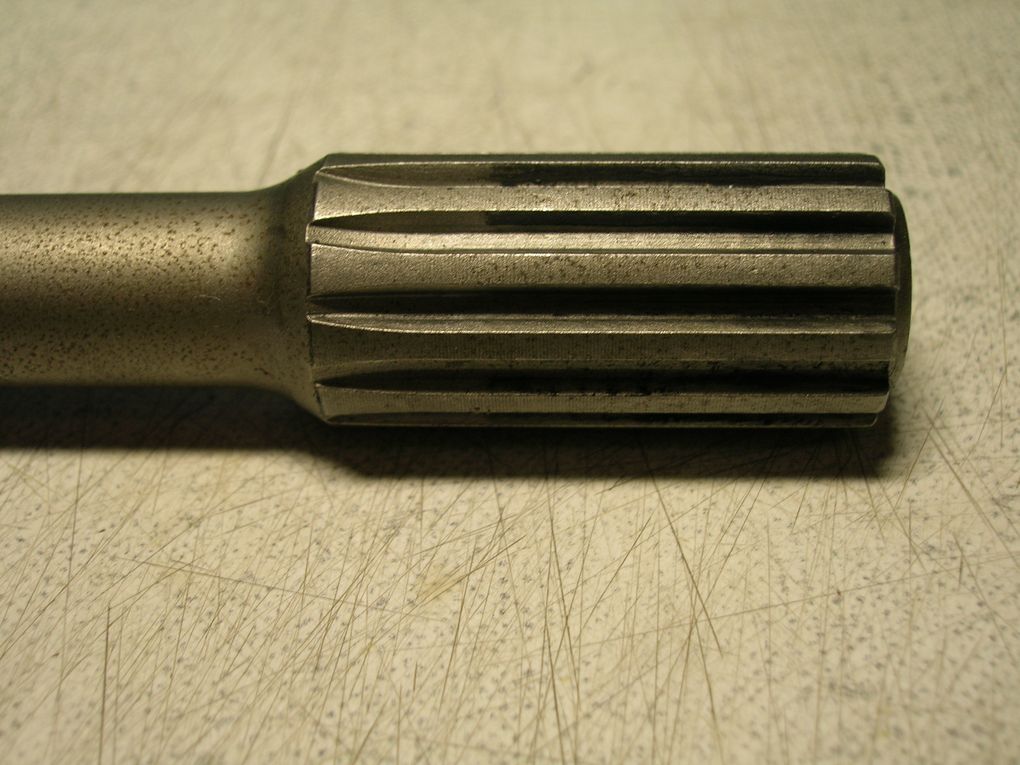

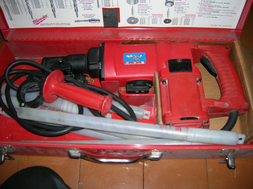

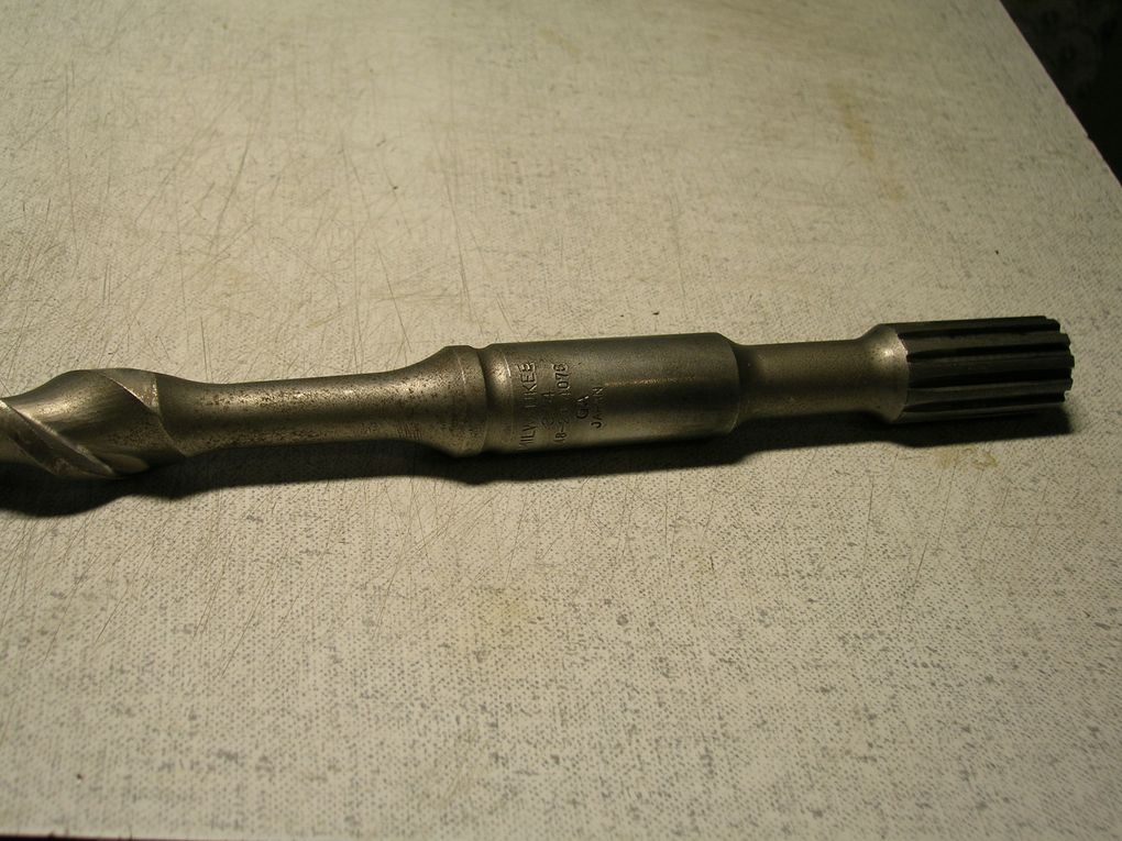

Есть перфоратор настоящий американец(120В).Сломал маленький бур,остались только большие.Нигде не смог на него найти ни сверла ни лопатки.Как я понял они или уже не выпускаются.Кто что посоветует, жалко покупать новый,тем более у нас ничего подобного не продается.В лучшем случаи только Bosch 2-26.
Вы хотите из пушки по воробьям ???8-12 это для сдс+ работа.12 мож и есть только найти будет проблематично ОЧЕНЬ!!!

Транс небольшой(относительно) .Мотал на торе от ЛАТРА.Мощность 1020вт.Жалко перфом не больше ста дырок насверлил да долбил пару раз.Продать не получиться кому он с трансом нужен.Будет лежать для потомков,может когда и пригодиться большие буры есть.А для дома брать такого монстра смысла нет,Bosch 2-26 хочу,вроде хвалят.
приходите на рынок и просите дауеровский переходник. ну, или буры. или зубило. только форма у зубилова хвоста СОВСЕМ иная - шестигранник на 19 мм с лыской под фиксатор. умное название стандарта - гроссе кайвелле ( ГК ) ну, или большой шлицевой вал (должно быть 12 шлицев) Дауер это широко использовал и расходки тьма. только качество.... стало

Если мне не изменяет память - это большой шлицевой вал.
Их вроде несколько вариантов. Но все можно купить.

Ищите переходник с шлицевого вала на SDS+.
Смысл? Ломать дохлые sds+ хвостовики при клине и плющить тонкие буры? Шлицы в sds+ патроне переходника долго не живут - годится лишь для эпизодических работ. Логичнее взять переходник на sds-max.

есть и буры и долота под этот хвост, а перф известный, его аналог у нас 40ка, а так же переходник есть со шлица на +
Так что все реально. Думаю и купить по почте тоже.

В общем,как и думал,правильнее взять легкий перфоратор для дома,а этот использовать для тяжелых работ(где их только взять).Хотя покупка пары легких буров и долота решила бы полностью проблему,но как я понял это только в Москву.

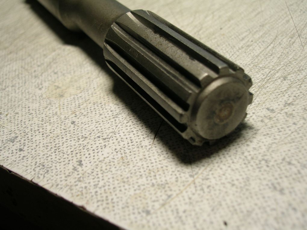

Буры Милуокские,хотя сделаны действительно в Японии.Видимо еще тогда буры у японцев получались лучше.Привожу еще пару фото: сломанного ходового бура на 10мм (из-за него и весь сыр бор) и еще какой-то ерунды не знаю для чего подскажите?
