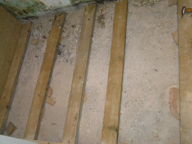

наконец-то добрался до пола содрал линолиум под которым лежат листы дсп. думал они прибиты к плите, но оказалось все сделано как надо на лагах сделано естественно так, что подняв лист дсп я чуть в осадок не выпал. на плите нет ни одной ровной поверхности и на всей этой кривизне лежат лаги под которые местами типа для выравнивания подложены кусочки пресскартона - естественно всё ходит ходуном . на пол хочу положить плитку поэтому надо всё прчно зафиксировать - как мне быть? первый вариант который пришел в голову всё убрать, забетонировать и положить плитку мне не очень нравится, тк пол будет слишком холодный, и утеплить его наверно проблематично. Второе что пришло это всё переделать - разобрать пол, заказать новые доски под лаги, уложить их, между ними насыпать керамзит, сверху положить листы ОСБ 22мм и на всё это уже клеить плитку. Будет ли эта конструкция прочна и не полопается ли потом плитка на ней? И главное как правильно положить лаги на эту кривую плиту, чтобы они не проседали под нагрузкой? можно ли этого добитья заливая цемент под лаги и ложить лаги на него пока он не затвердел? какое должно быть мин расстояние между лагами и каких размеров они должны быть? или может есть какие-то другие варианты?

Все в точности как у нас.
Мы залили выравнивающую стяжку на эту плиту.
Затем на звукоизолирующие подкладки положили новые лаги, между ними минвату роквул, на лаги фанеру 11.5 мм в 2 слоя.
Serge K написал :
Имхо лучше так не делать. Лаги от влажности могут искривиться и будет только хуже.
В принципе, выравнивать лаги, подкладывая ДВП или кусочки рубероида и кусочки досок - это нормально. Только надо их зафиксировать, чтобы впоследствии они не вылезли из-под лаг.

У нас между лагами сантиметров 40. Критерий следующий: когда вы положите лаги на намеченном вами расстоянии друг от друга, и положите поверх этого фанеру, и пройдетесь по этому - не должно быть ни малейшего шевеления, "гуляния".

Сильно подымется уровень пола, керамзит как утеплитель и звукоизолятор - полное Г, если класть - то мин/каменнуювату, да и затраты будут огого какие. Если сделать жесткую конструкцию и помазать ее бетонконтактом, то все должно быть ок имхо. Только вот насчет более теплой плитки в этом случае я сомневаюсь?!
Serge K написал :
Лучше делать подкладки из досок, ДВП, рубероид, в зависимости от высоты, а потом в месте подкладки загонять в плиту через лагу и подкладку дюбельгвоздь-тогда будет жестко и ничего не выедет.

Если нужно утеплиться и звукоизолироваться можно сделать плавающую стяжку, а по ней положить плитку.

Что такое плавающая стяжка? Мне тут посоветовали неровности пересыпать песком или керамзитом, наверх положить половой пенопласт 30 или 50 мм наверх пенопласта армирующую сетку и залить всё это какой-то (не знаю какой надо в магазине посмотреть) готовой смесью для выравнивания полов толщиной не менее 3 см.
это и есть плавающая стяжка?
Можно ли так сделать и обклеить потом пол плиткой?

Да, это она. Только не знаю, как у нее будет со звукоизоляцией (хотя явно лучше, чем у неплавающей) . А с утеплением - нормально.
И 3 см как-то смущают. Чаще встречается рекомендация 4 см.

Да, плохо дело. примерно замерил перепад плиты на кухне с полом коридора получается не так много как хотелось бы - всего 5-6см, особо не развернуться вровнять плиту керамзитом получится 1см пенопласт 3см (вроде есть и 2 см надо уточнить) стяжка 4см и плитка 1см итого 9см что совсем не есть GOOD тк при входе в кухню получается немаленькая ступенька 3-4см отсюда вопрос если положить армирующую сетку 100х100мм диаметром 5 или даже 6 мм, то какой минимальной толщины можно сделать стяжку?
уже думаю над другими вараиантами пола например засыпать всё керамзитом 3 мах 4см наверх положить ОСБ 18 или 22мм или 2 слоя по 12мм (ОСБ вместо регипса тк по технологии рекомендуют регипс в 2 слоя)) и обклеить плиткой получится 5-6см что вполне приемлимо! как такой вариант?
Но очень хотелось бы всё сделать используя пенопласт возможно ли вместо стяжки поверх пенопласта положить тот-же ОСБ в 2 слоя по 12мм можно ли будет такой пол обклеить плиткой или только линолиум?

Да собственно пока никак не решилась тоже начинаю подумывать о лагах и осб, но плиту всё-равно надо ровнять, иначе лаги ровно не выложить! пока стою разрываюсь между двумя вариантами:
1 советует строитель выровнять плиту обычным песком, который можно набрать на море сверху половой пенопласт 2см и стяжку 3 см с армирующей сеткой 100х100мм толщиной прутка 4мм. вроде неплохо всего на 7см или 8 можно выйти пол в оригинале был 7 см. смущает толщина стяжки 3 см - уверяет хоть на машине езди ничего не случится, но другой человек сказал что минимум 5-6см надо ложить как быть?
2 подровнять плиту кинуть лаги почаще, между ними тот же пенопласт и осб 22мм поверх. но никто так не советует делать уверяют что со временем деревянный пол всё-равно начнёт гулять и начнутся проблемы. насколько это правда не знаю, но нет основания не доверять, все советчики связаны со строительством.

Боже, читаю и волосы дыбом Нет ничего проще убрать все эти лаги, вычистить плиту и сделать ровненькую стяжечку по маякам (при желании - с электрическим полом).
И будет вам счастье

Подтверждаю, когда мы положили фанеру на лаги, стало гораздо теплее.

Так можно и между лагами проложить утеплитель. ;-) Опять же звукоизоляция получше будет. Да и проводку можно кинуть туда, и выводить там, где надо.
