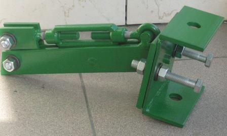

Ну вот два дня работы по переделке и испытаний. Воткнул Робин 3,5 л/с. Крот, как кто-то выше писал, превратился в танк. Пробовал ведомый шкив большего диаметра не понравился, очень медленно идет (только фрезерую). Перевоткнул старый.

У вас на перврй картинке между шкивами снизу ролик виден. И линия ремня там вроде как с изломом (не прямая). А зачем этот ролик? Какова его функция?
valyzh На маленьком шкиве под большой нагрузкой начинает сильно вибрировать верхний (прижимной) ролик из-за длинного ремня. Нижний ролик усиливает натяжение и вибрации на большой нагрузке незначительны. Кроме того, он выполняет роль нижнего направляющего для уменьшения трения ремня и ведущего шкива на холостом ходу. Можно конечно покороче ремень поставить, но пока на практике себя зарекомендовала наилучшим образом именно данная конструкция. Будет время, продолжим эксперименты.
