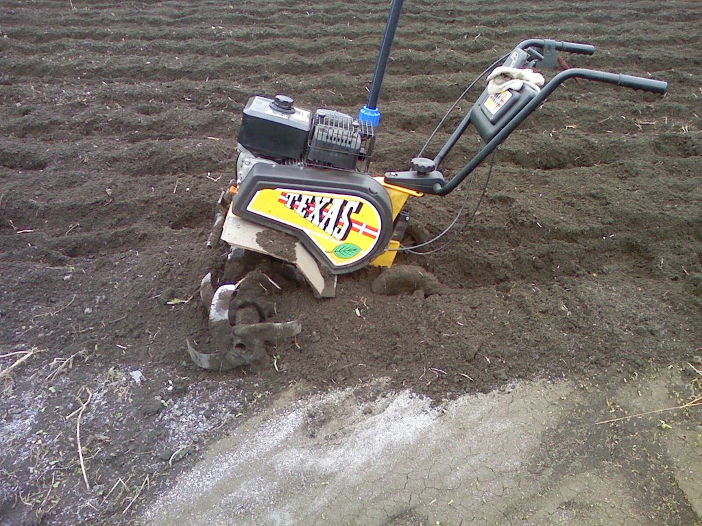

Кстати. Вот видимо как и у Вас Крот работает по мягкой земле
Колёсики эти предназначены чисто для перекатывания, транспортировки культиватора. А здесь они при работе опущены. На самом деле при работе их надо в эти отверстия крепить.
