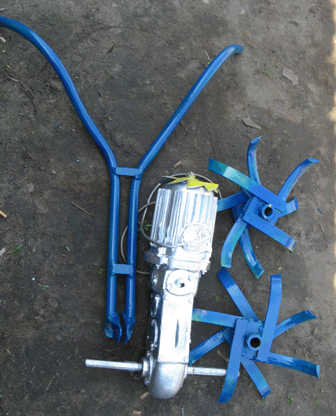

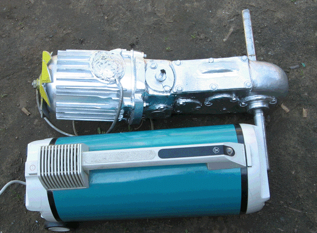

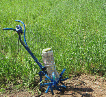

Вот на днях начал тестирование
на пылесос не обращать внимание, положен для прдставления размерности.

Stels-ua написал :

Stels-ua написал :
Миниатюры
Stels-ua написал :
_____________________________
А это уже не переделака, а создание с ноля.
