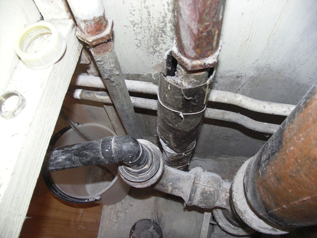

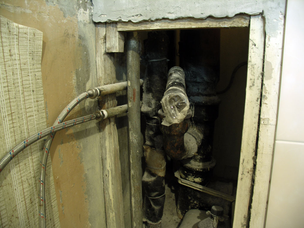

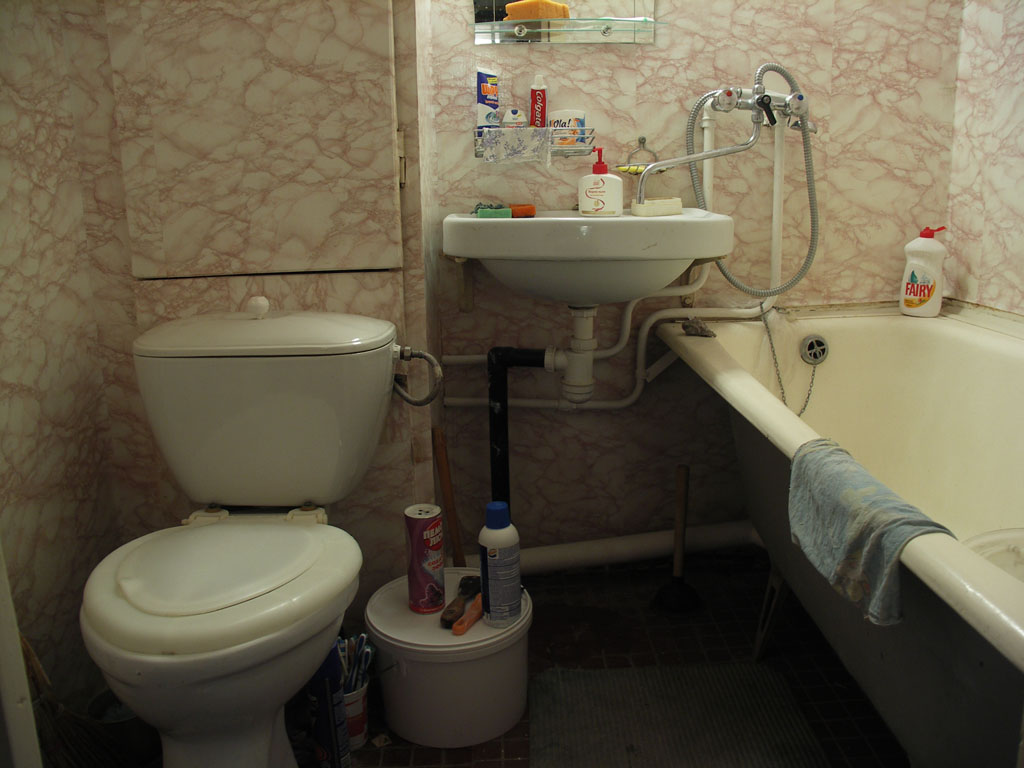

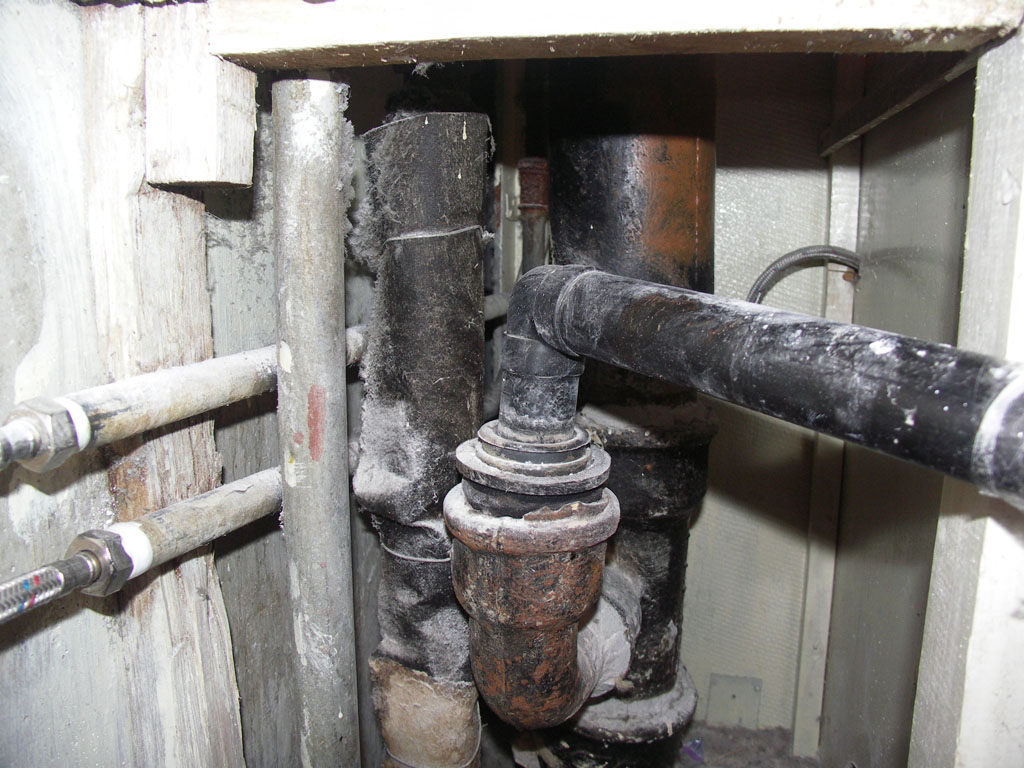

Вобщем решил сделать хоть что то, и как то по уму.
И так разводка воды в однокомнатной квартире. Кухня примыкает к ванной.
Коробка ванной собрана из шиферных листов. На фотографиях это видно.
И так нужно. 1 горячая 2 холодных воды на кухню. Для смесителя и для стиральной машины.
С тем вопрос нужно ли на стиралку отдельный отвод или сделать тройник.
Один отвод на унитаз.
Отвод на душевой смеситель, скорей всего отдельного смесителя на раковину не будет.
Фотографии я выложил. Жду ваших советов по количеству и нужности фильтров, редукторов.
Сгонов, фитингов, уголков (не знаю как по правильно называются). Сгонов и прочей лабуды.
И желательно с указанием фирм. Про Ваултек слышал неготив по поводу редукторов, это относится вообще ко все продукции? или скажем тройник можно спокойно брать?. Так же что посоветуете по схеме подключения что ставить после главный вводных кранов. Краны я предпологаю нужно заменить на бугтти?. По сколько стены из шифера, есть ли варианты убрать трубы идушие к смесетилю в ванной за шифер, там рассояние некоторое есть... И трубы которые выходят в кухню уж очень близко от стены. Если остовлять старую систему будут проблемы некоторые и с подводкой, и с установкой новой мойки предется кусман угловой выпиливать.. так как задняя стенка то под трубы подлезет. а вот что то прикрутить уже не удастся. =(

Какими трубами будешь делать? Медь ИМХО паять сложно. Предлагаю полипропилен. Схема:кран-фильтр-редуктор-коллектор. От коллектора паять ПП и вести отдельной трубой к каждому потребителю. Гибкие подводки максимально сократить - только фирменные от смесителей, а тк они только 30 см - подводить ПП максимально близко.
dinamit007 написал :
Главная сложность- не видишь как затёк припой. То же про ПП: х.з. как там проварилось.
ИМХО, резьба! Видно где нарезал, как нарезал...Ну а уж скрутить...На то и мастер!
А если и трубогиб имеется, скорость монтажа сравнима с ПП или медью на пайке. Трудозатрат, правда, больше.

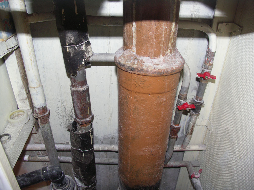

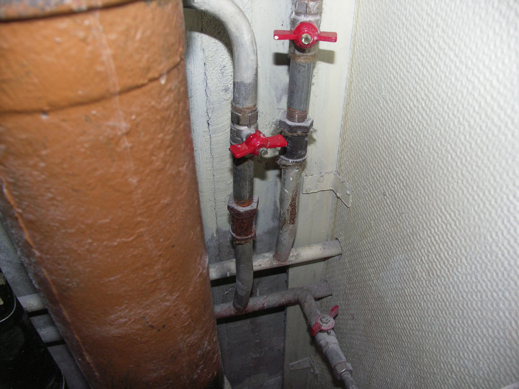

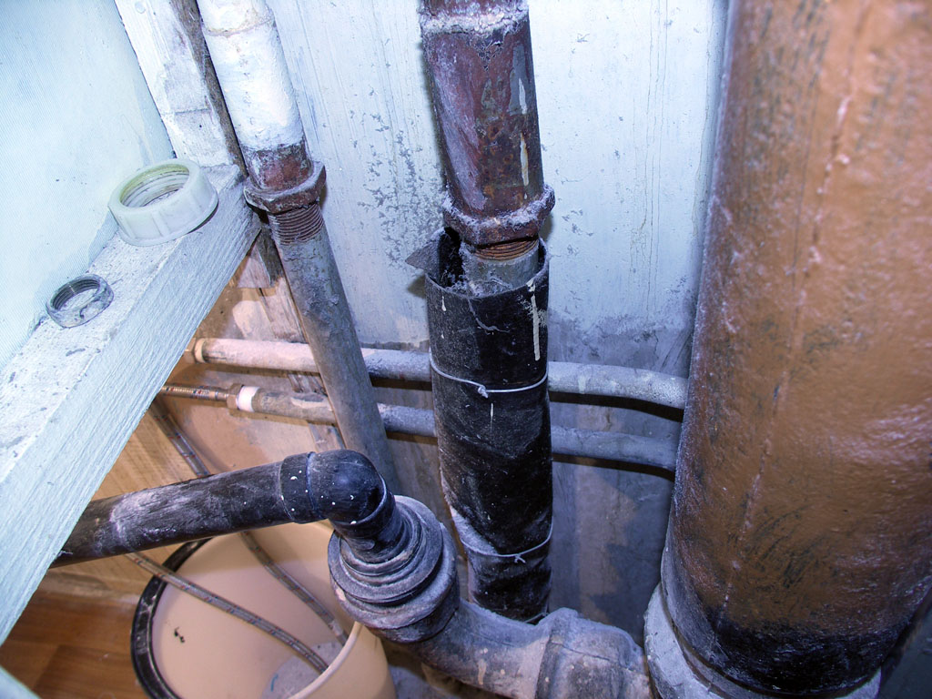

Из фото видно, что врезки ХВС и ГВС сделаны достаточно низко, видимо за унитазом. Так что, если на входе установить всё, что положено; кран, фильтр, водомер, обратный клапан, редуктор, коллектор, то вся эта конструкция упрётся в пол. А как потом обслуживать? Так что начинать следует с переделки стояков и поднятия врезок ХВС и ГВС, а за одно и предусмотреть врезки на полотенцесушитель.
Ну не совсем за инитазом но низковато канечно....

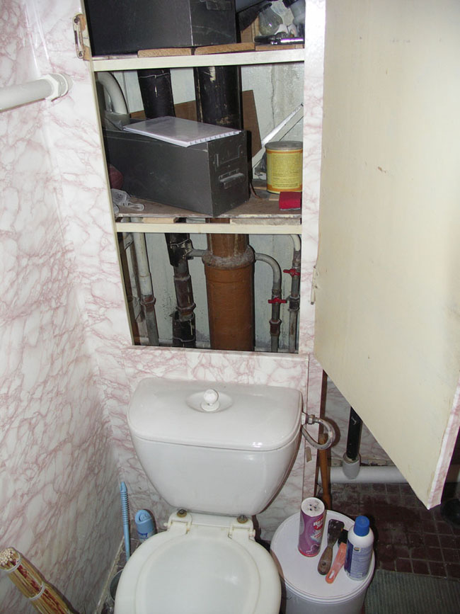

Сам только недавно съехал с такой однушки. Въехал туда человек по профессии сантехник. Шкаф маленький. Ничего путного не помещается. В шкафу - только краны. Коллектора поставил в кухне (слева за стеной) под мойкой и от туда сделал разводку медью, убрав все за ацеидовые стены. Даже до унитаза медь дотащил И еще. Подводку к унитазу в данном случае я бы сделал не справа, а слева. Меньше шансов случайно повредить. Там наверняка пластмасса с металлом стыкуется.

Я бы не сказал. Места навалом.
in my humble opinion
гемаройный шкаф в сан узле, но если убрать правую стенку у раковины то ничего сгодится, а смысл переделки??

Два варианта Вам уже написали. Вот и третий; входные краны оставить на старом месте, а всё остальное поднять выше, туда где у Вас полочки сделаны. Но по требованиям Мосводоканала; кран, фильтр и водомер, должны быть собраны последовательно. Так что либо фильтр и счётчик прийдётся ставить в неудобном месте, либо будут проблемы с Мосводоканалом при пломбировке водомера.

В настоящие время шкаф выглядит так.
Какой лучше диаметр трубы использовать между обратным клапаном и колектором 1/2 или 3/4 и нужно ли это?
