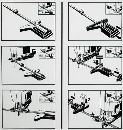

Bosch 2 607 001 069 Параллельный упор для лобзика 263.47 Рублей
Подходит для всех лобзиков.
Позволяет делать пропилы параллельно одной из сторон материала.
Может использоваться для пропила по окружности с помощью лобзика.
картинка правый нижний рисунок
Ну да, вроде как нарисовано.
Кстати - наврал для крессов тож циркуль продается, равно как и паралельный упор.
Упор кстати купил - безполезная вещь.
Для Milwaukee не подходит

если упор вещь бесполезная это симптом,
посмотрите какая пилка стоит, если она свежая и для вашего материала , то упор помогает.
если пилка выставлена криво или она для другого реза , то никакой упор не поможет, так же как и циркуль.

У меня Макита 4324. Купил упор от Фиолента, с ним получается плохо. Причем дело именно в упоре, так как если накладываю на заготовку шину и веду лобзик вдоль нее, результат гораздо лучше.
to avg_pools
ИМХО оптимальный вариант - пилить лобзиком с припуском 2-3 мм и затем доводить фрезером с самодельным циркулем.
