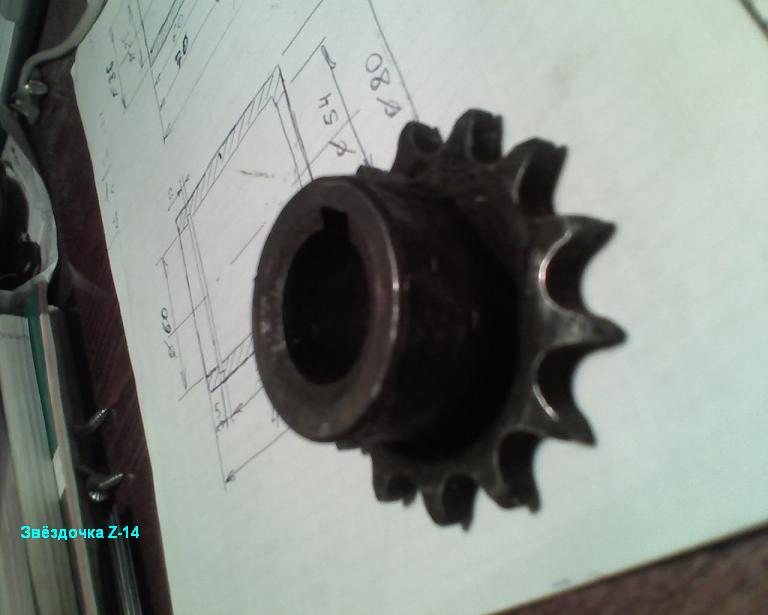

Я стремился все уложить поближе к центру мото. Прикидывал вариант как на фото фабричного ХУ, но не получается. Не всунеш на вал редуктора подшипник и звездочку, отверстие для пальца слишком близко, надо раздвигать блины. У тебя блины и так раздвинуты широко. Так может стоит пойти по варианту .Alex., и блины сместить к колесам и увеличить клиренс еще больше. Я все больше склоняюсь к этому. Смущает только крепление к мото, боюсь дышать все это будет сильно.

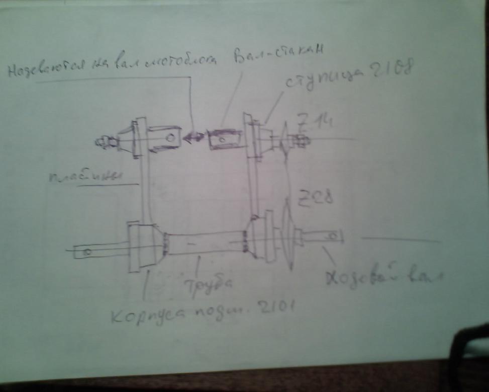

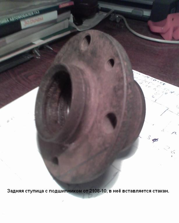

Можно делать по первому варианту, если это необходимо. Но и этого достаточно. Вал редуктора сидит в стаканах, которые в свою очередь крутятся в подшипниках закреплёных на блинах и всё это жостко связано с корпусом ходового вала. Заднее крепление крепится болтом за родное отверстие сцепки.

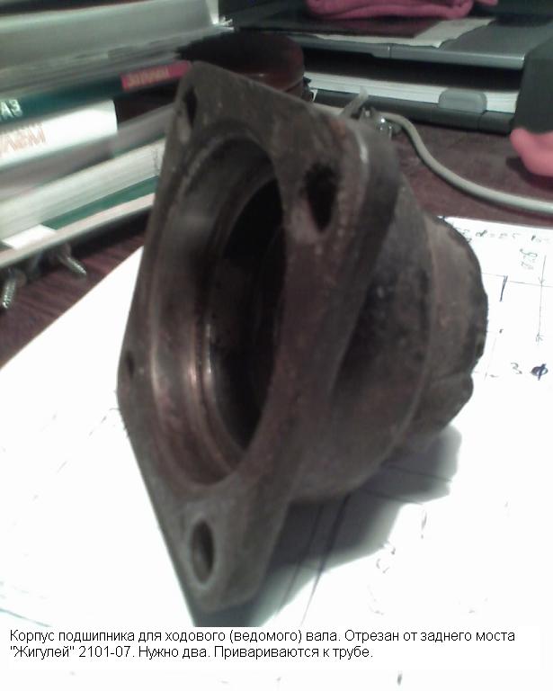

Куда ещё больше? Диаметр корпуса ходового вала 57-60мм, всё, звёздочка мешать не будет, она немного в стороне. Клиренс будут определять колёса.

Не скромно, но я считаю свой вариант достаточно прочным, оптимальным, даже универсальным.
Да, основные изменения произошли не в раме, она в принципе таже,а в узле ходового вала.

Могу набросать по этому варианту сборочку.
Да, твою сборку открыл, крутил но не более. Прога только для просмотра. Могу только твои детали в 3D V9LT, смотреть и редактировать, сборки она не поддерживает.

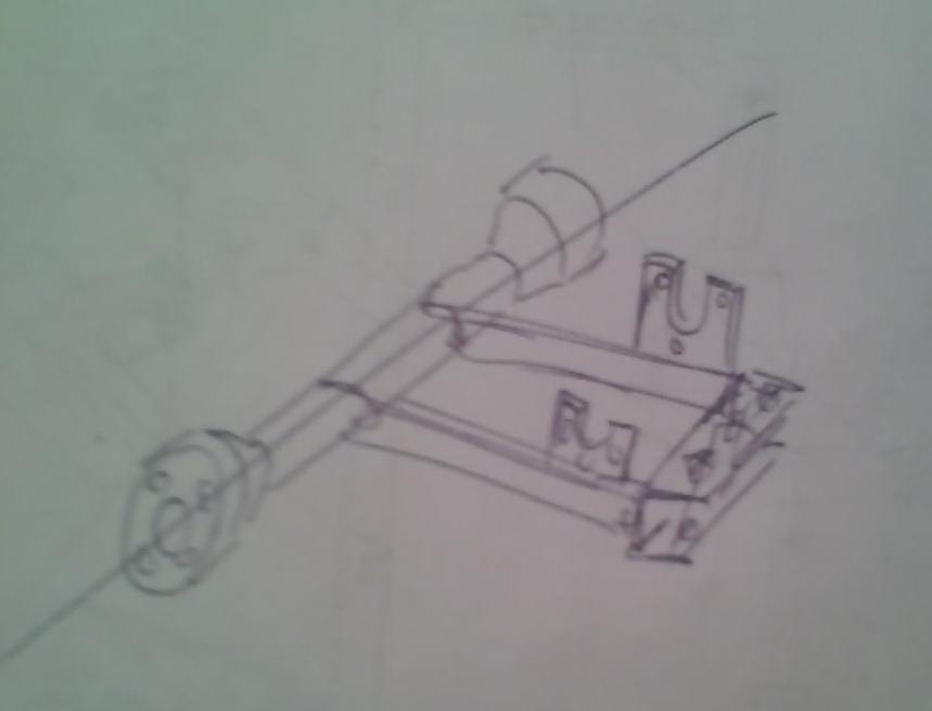

2.Alex. , а твоё направление можно доработать. Например вот такой: "Н"-образное основание из прямоугольных труб или танкостенного(гнутого) швеллера. На концах ног подшипниковые узлы, внутри цепная передача (звездочки Z11 или Z13, передача1:1). На перекладине,"Н"-образного основания, расположен подрамник для мотокультиватора. Ну и варианты цепной передачи от редуктора к ногам (передаточное отношение 1:2). Всё. Сложнее описано, чем сделано.:-))

Вот и намалюй.
мыло глянь.
AlNik54 написал :
Вот и намалюй
Начал, но чёт за эти дни устал, "карандаш" из рук валится. А ты поробуй по описанию сделать набросок, досканальную деталировку не делай, так типа макета. Может в процессе что-то интересное проявится.
Смотрел.
Регистрация: 06.05.2008 Харьков Сообщений: 1977
Пока так...
Вижу следующее: регулировка положения бортовых передач, пойдёт;
конструкция кажется перегруженой, не есь хорошо;
клиренс, по сравнению с первым вариантом выигрыш не большой, но может большего и не надо.
Всё это моё мнение и с мнением и задачами автора может кардинально различаться.
Сейчас я в подавленом состоянии, после разборок(неудач) с токарем и поэтому уже мыслю сделать немного облегчённый вариант. Вобщем работа пока приостановилась.

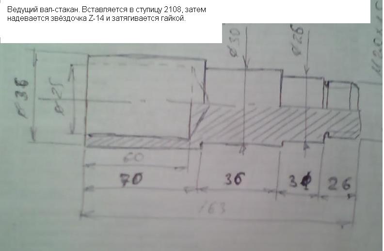

Ещё момент, меня терзают сомнения по диаметру вала ходоуменьшителя: 25мм или 30мм???

Shihan написал :
30мм???
дамаю 25 хватит, не танк.
Материалы: Стандартный водопроводный переходник 76Х57(ДУ 65Х50), труба ДУ 50Х4,5, труба ДУ 25Х4, круг 25 калиброванный, лист 4
