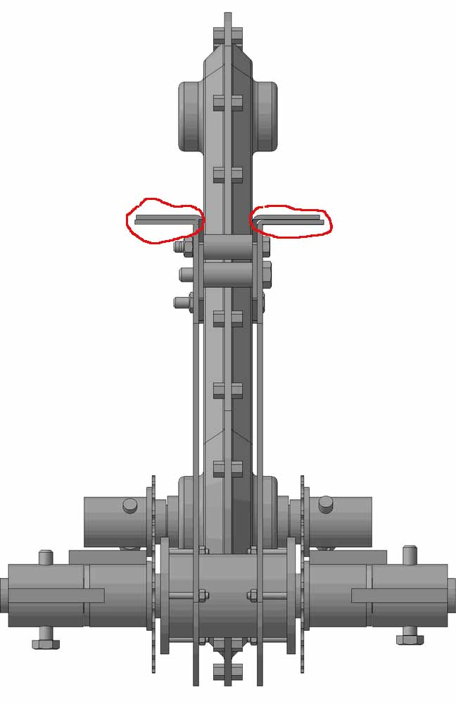

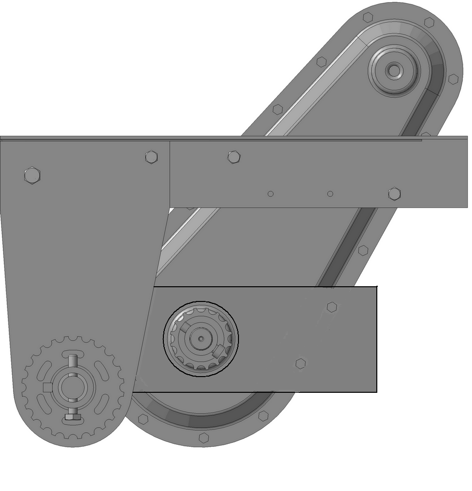

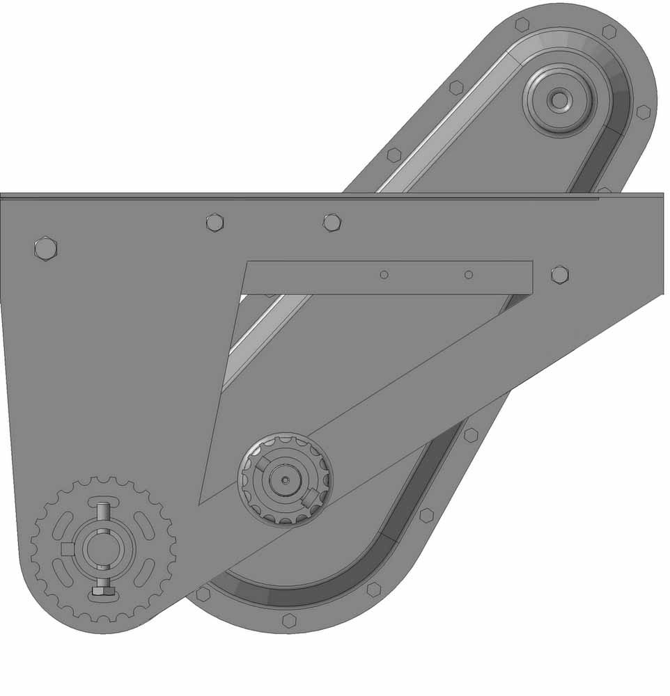

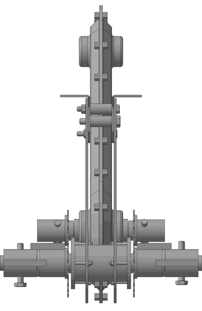

Очень интересно узнать чем закончилась постройка ходоуменьшителя? Полазил на ветке тяжеловесов и немного расстроился - не советуют пахать, а хочется. Плюс к 10 соткам ещё 6 хочу прикупить. Но земля суглинок, после трактора который целину поднимал, кувалдой били комья. Вот и задумался про аналогичную конструкцию. Но пока только в голове и редуктор мыслится открытым на мотозвездах и мотоцепи, правда ресурс у цепи будет маленький и под Caiman'a надо будет жесткую раму варить из профиля. На ней весь вес + под сцепку кронштейн нормальный приделать + доп. грузы можно вешать. Вот только ось думаю сделать неразрезной и 2 звёздочки. Тогда на кручение момент будет маленький (малая звездочка будет на валу культиватора на 5 см от щеки редуктора) и редуктор не надо будет фиксировать от излома (плечо ведь смешное, на фрезах почти полметра). Минус - просвет (грунтозацепом поправимо), но зато конструкция в изготовлении проще, в принципе на болтах можно собрать в черновом варианте. Вот только корпуса подшипников оси всё одно точить на стороне, своего станка нет. Может тачку купить на разбор? О, а это мысль. Не, забыл, там подшипник в колесе. Всё, утро вечера мудреней. Пойду спать, может чего умного присниться.
На неразрезном валу две звездочки поставить будет проблематично. Одна будет тянуть другая идти следом. Как выставить согласованно? Звездочки от Муравья 27 и 15 идеальный вариант (есть еще на 14 и13 но это занадто). Делать надо так и раму не трогать. Перебрав много вариантов, думаю это все таки лучший

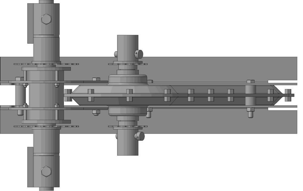

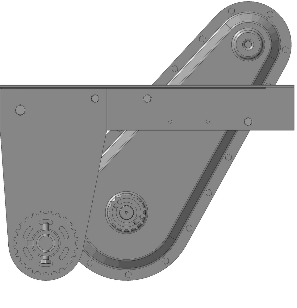

Для интересующихся расчет скорости для пуберта и цепной передачи ходоуменьшителя, что бы лишних звездочек не брать.
Вал у тарпана как я понял, такой же как у крота по диаметру, так что дело только в переделке кронштейнов крепления.
Посмотрел расчёт, не сразу понял как считаются обороты на валу культиватора. Пересчитал, дошло. Я сразу заложился в 11 зубную ведущую звезду, что даст соотношение 1/2,45 на ходовом валу уменьшителя. И в итоге 2,5 км\ч на колесе с диаметром 380 мм. Да, а сколько зубов на "муравьиной" задней звезде, 27 как в расчёте?

Да. Я купил две на 27, две на 15 и одну цепь на 128 и еще один замок. На две цепи идем максимум 44 звена (см расчет)

Имейте в виду что с колесом на 380 пахать не сможете без увеличения клиренса, редуктор лезет в борозду не вывернеш. И второе, скорость резания земли минимум 4км/час (скорость хода лошади), на меньшей срорости резко возрастает усилие, не режет, а гр**** как бульдозер и надо будет добавлять вес, за ним и мощьность. В общем порочные круг. Колеса желательно не менее 450, меньше вилять будет, растояние 700, сразу под картошку. На остальных операциях малые колеса без ХУ.
Еще одна причина почему не поставить ХУ с Тарпана. Звездочки 27 и 13 (по видимому у него обороты выше) число звеньев цепи 38, межосевое растояние 117 (см расчет). Вал ХУ не вылезет за корпус редуктора (радиус корпуса редуктора 118).

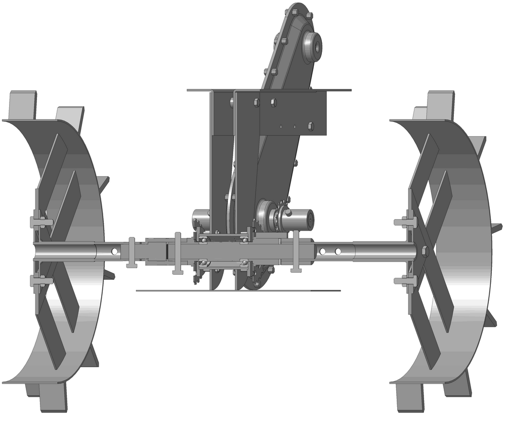

По клиренсу буду думать. В принципе 380 мм это без зацепов, там зацеп ещё 40-50 мм. Так что реально и выйдет 450-470 мм. Думал ещё нарастить, как на родных колёсах. Просверлить по кругу отверстия и ввернуть болт М12 на 80-100 мм. Будет зацеп по имени Смерть Фордзона.
Я вот ещё подумал, а что если сместить плуг по оси блока? За счёт этого можно клиренс сильно не растить. Ведь то колесо,что пойдёт по пашне будет меньше тянуть и соответственно тяга пойдёт за счёт идущего по непаханному. Вот в его сторону и сместить плуг и чуть нарастить в длину сцепку. В принципе, когда на мотоцикле ездил с коляской, то так и было. Одна сторона просто тащилась, а тянула другая и ничего, прямо ездил.
