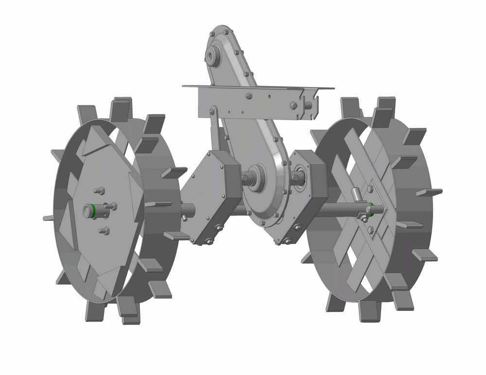

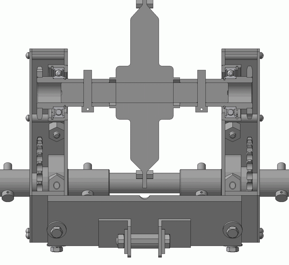

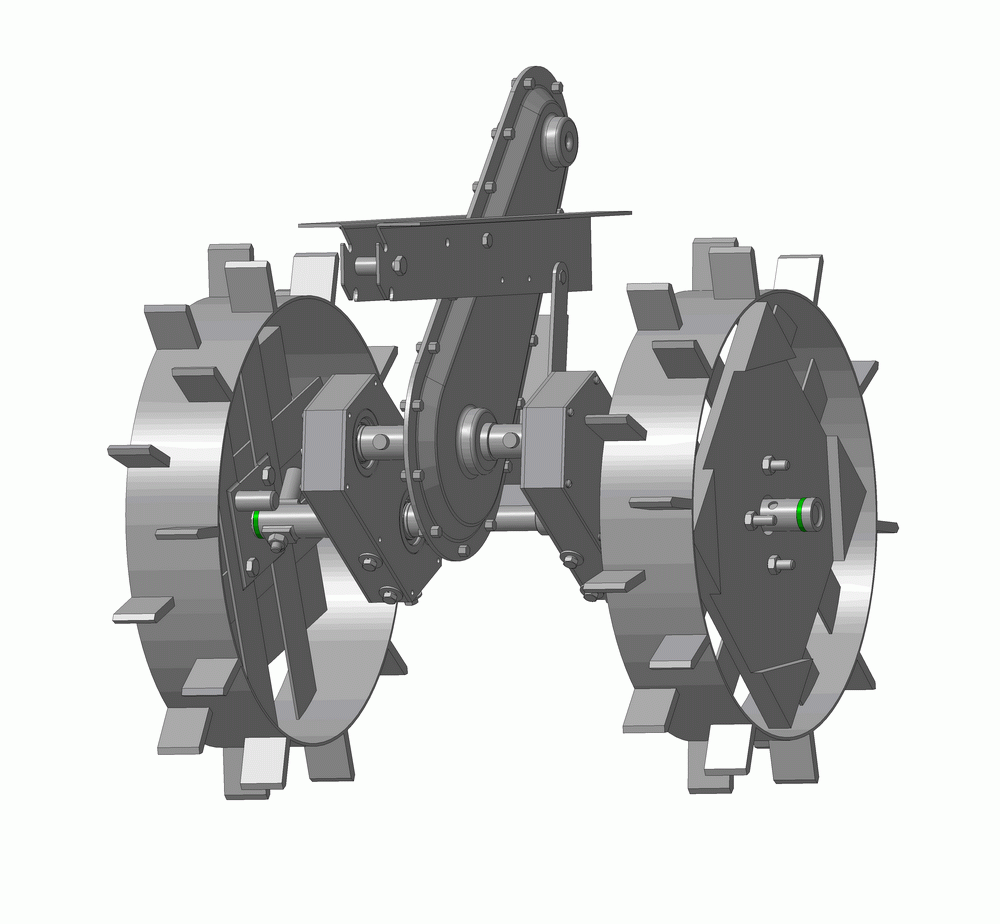

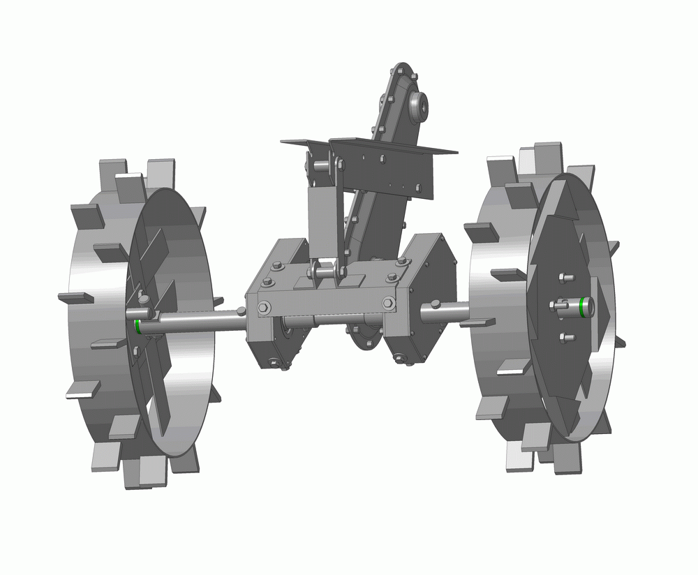

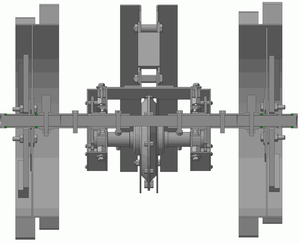

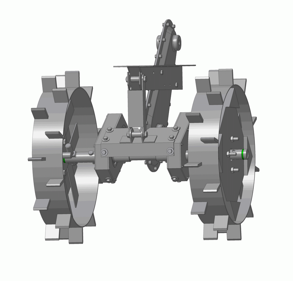

2 Shihan На фото "Тарпановский" полольник с грунтозацепом. Ставятся вместо фрез для окучивания.
