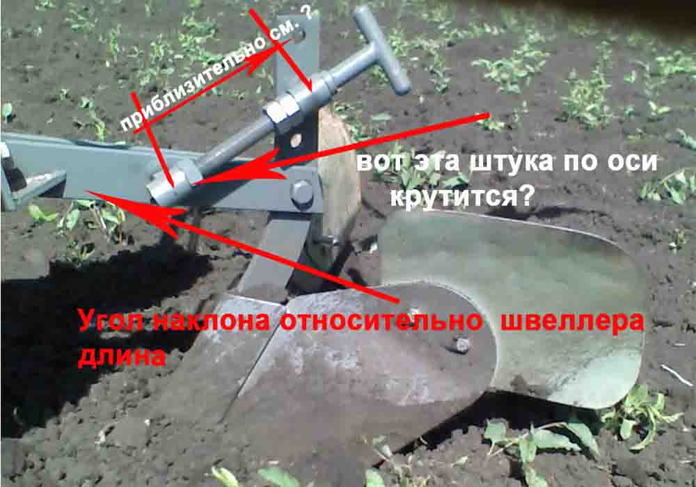

диски должны быть выпуклыми(сферическими). Из листа можно сделать, но это временная мера. Только края листа придётся надрезать, согнуть и заварить. Сделать мелкой тарелочкой. У тебя грунт мягкий, должно сработать.
В прошлом году, пока не достал настоящие диски, пробовал делать сам. Из 4 вырезал два круга 450 и стал делать сферу методом выколачивания по кругу от центра к краям (есть такой метод). Сначала вроде пошло, стрела погиби стала 15. Тут бы и остановиться, но стал колотить дальше и в результате согнуло в одной плоскости. Что только не делал и грел ничего не получилось. Видно терпения не хватило. Металл угроблен. Делать радиальные надрезы можно, но не будет гладкости, а она важна. С такими штырями у себя бы картошку точно порвал. Разве что первый раз.
sarpa написал :
Диски должны быть обязательно выпуклыми или можно вырезать круг из листового металла?
Сфера важна. Земля действительно лезет вверх и кроме того нежно обнимаются начинающие разваливаться кусты землей и ровняет их. Тяжело не поэту передать словами, но во время окучивания мельком глянув вниз (что бы с курса не сбиться) завораживает. Ушастиком так не сделать никогда. Есть с чем сравнивать. Перед окучкой землю рыхлить обязательно, лучше засыпать чем заваливать. У нас на базаре всякие ЧП много продают всяких дисковых окучников. Качество дисков на уровне самопальных. Не то. Постарайтесь достать фабричные.
sarpa написал :
По поводу поднимается и осыпается в рядок, может с внутренней стороны по окружности диска наварить узенькие лопатки, чтобы лучше поднимали землю.
Не надо. Диск изнутри как можно глаже.

Ну вот наконец то вчера прошёл дождичок, хоть немного смочил землю. Сегодня естественно на огород, продолжать испытания. Так вот то, что перед дискованием надо рыхлить, сегодня заняло прочную позицию и это уже не теория.
Попробовал сначала без рыхления на резиновых, над рядком, опять сползания да и двердовато, ну и корни остаются.
Затем обул малые ГЗ на узкий ход, переставил диски для работы вмеждурядье на два рядка. Получше, но опять результат тот же, ведь земля твёрдая, нет желаемого качества.
Ну что, одел свои коронные полольники, прорыхлил междурядья и вывернул кучу корней повители(берёзки), вот оно то что надо. Вобщем по прошлогодней технологии пошёл.
Закончил рахлить ну и решил не снимать полольники и вальнуть на них с дисками. Сказано, сделано. Навесил диски и в путь.... Должен вам сказать полольники оказались расчудесными, эту работу выполнили на ура! Пожалуй буду диковать на них. Может потом, когда сделаю ХУ и соответствующие ГЗ, то может быть перейду на них. А пока....пока смотрите фотки.
Регистрация: 06.05.2008 Харьков Сообщений: 1977
2Shihan В бок не валило, удерживал. А так нормально. Но все же у меня смутные сомнения о нужности штырей. Как мне кажется они не дают нагорнуть как следует. Не зачерпывает. Нужна сила что бы их вогнать так что бы диски черпанули. Еще теория говорит , что диски должны быть заточены. Покромсают то что осталось. Сам правда не точил.
2AlNik54 , не хуже чем на узком ходу и даже поустойчивей, я на ходу пот рукой утирал, так он не падал. Ну нормальные диски никто не отменял и игольчатые только дополнение.
